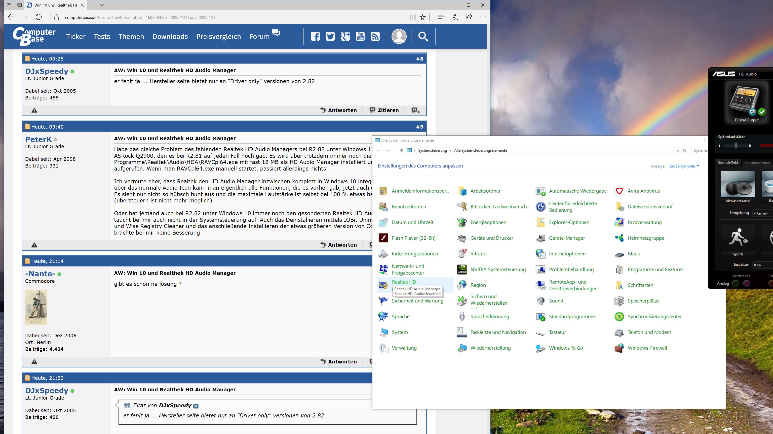

Oder hat jemand auch bei R2.82 unter Windows 10 immer noch den gesonderten Realtek HD Audio Manager? Er taucht bei mir auch nicht in der Systemsteuerung auf. Auch das Deinstallieren mittels IOBit Uninstaller, CCleaner und Wise Registry Cleaner und das anschließende Installieren der etwas größeren Version von ComputerBase, brachte bei mir keine Besserung.
bei mir ist er immer noch vorhanden.
... und das Häkchen bei Lautstärkeausgleich nicht vergessen.

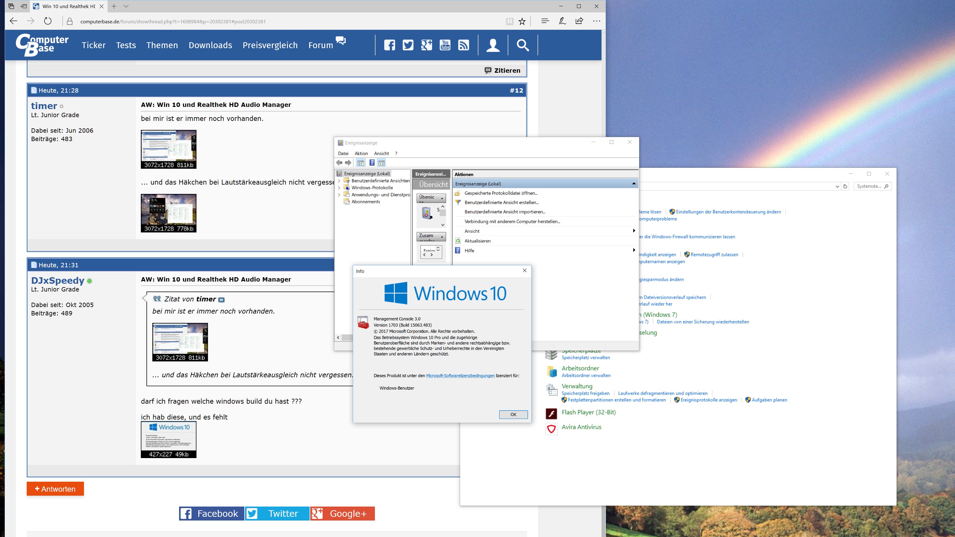

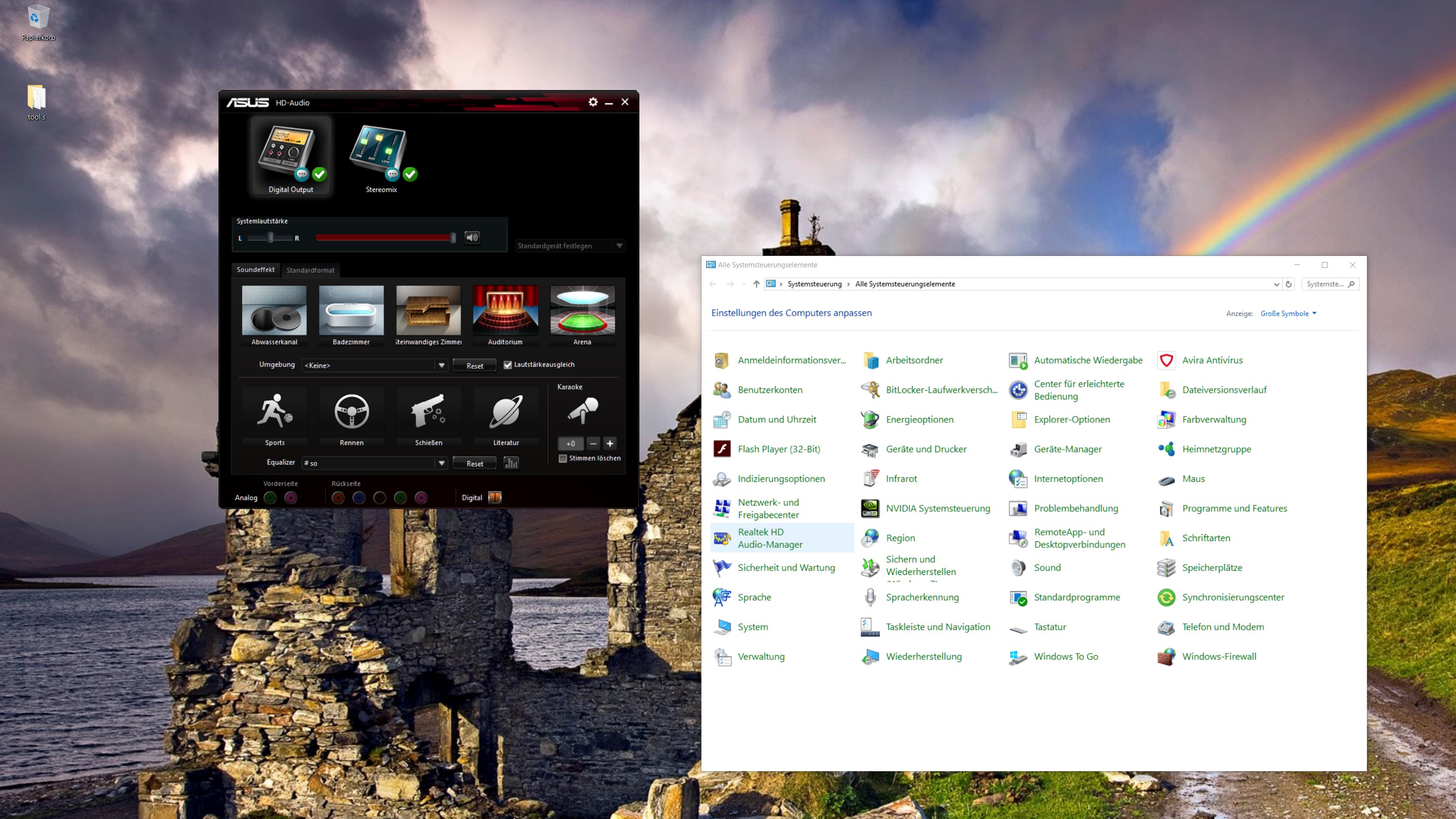

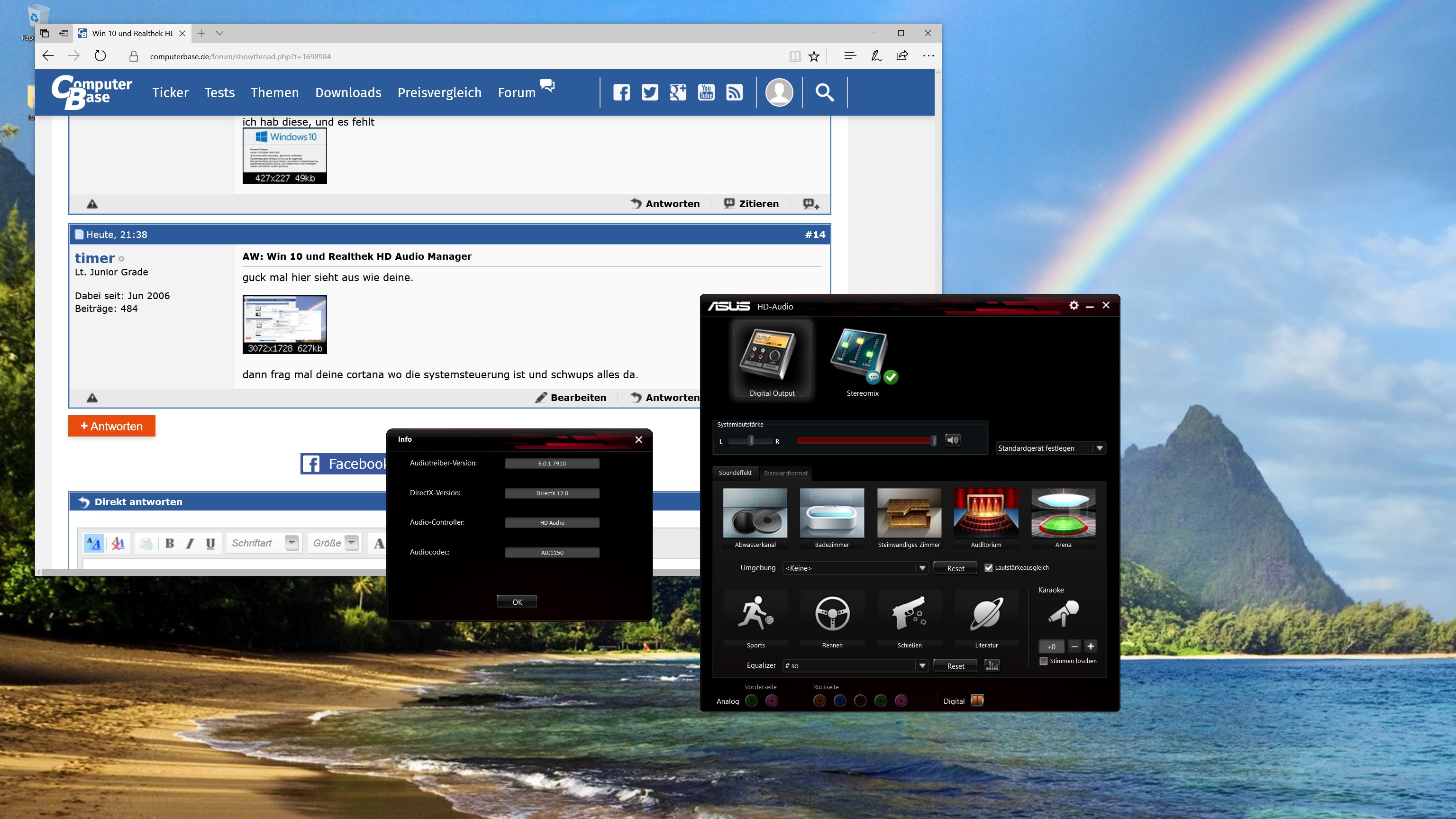

guck mal hier sieht aus wie deine.
dann frag mal deine cortana wo die systemsteuerung ist und schwups alles da.
Die Systeme von Timer und DJxSpeedy scheinen eine Asus-spezifische Variante zu benutzen. Ich habe aber ein ASRock Q2900 System.
Sorry, DJxSpeedy ! :eek:
Ich habe nicht darauf geachtet, dass der Screenshot, der Asus zeigt, im Zitat von timer war und dann auch den Kommentar nicht gelesen.

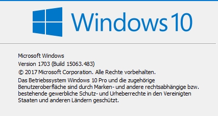

Hallo, ich habe noch einen PC mit win 10 pro build 1703 und dort ist der "normale" realtek Treiber drauf.
Auch dort kann ich den Audio Manager (nur) über die Systemsteuerung öffnen und da seit Build 1703 die
Systemsteuerung versteckt wurde gab ich den Tip mit "Suchfeld cortana fragen" an.
Ich kann den Manager nur in der Systemsteuerung öffnen und nicht über das Lautsprechersymbol.

Dickes EDIT:
rechts klick auf Lautsprecher und ja, ich sehe den Manager und ist auch aufrufbar.
