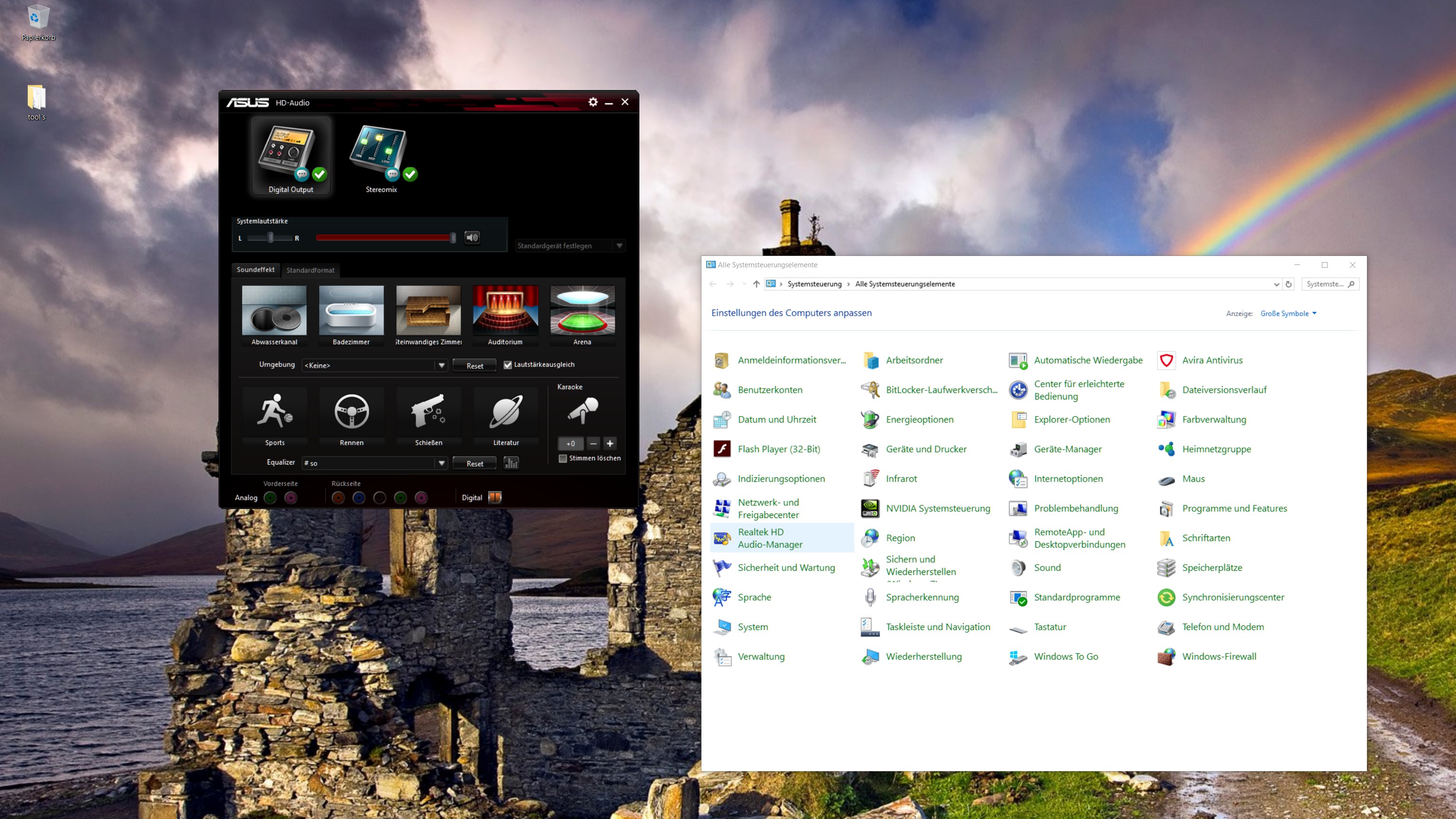

... hört mal,
schaut euch mein erstes Bild an und dort erkennt ihr die Systemsteuerung.
... und den Realtek Treiber. Habt ihr den denn nicht?
... auf der linken Seite, 7te von oben.
Der Treiber ist bei mir 16,1mb groß, ist zwar der von Asus auf dem anderen PC habe ich den
euch bekannten Manager der aber genau so in der sys Steuerung aussieht wie hier der.

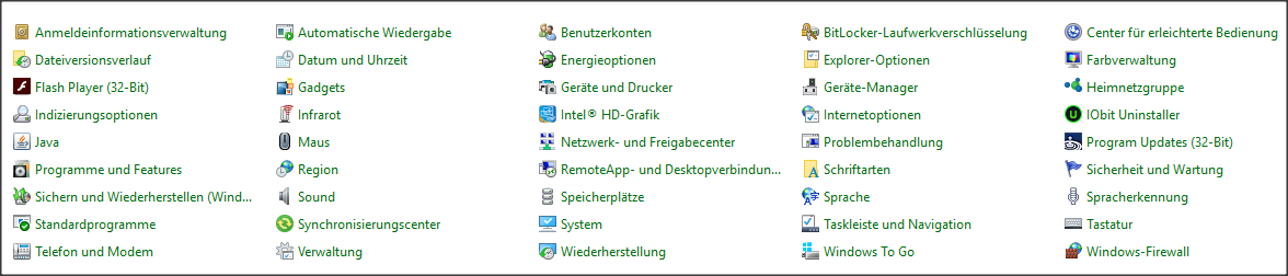

PeterK schrieb:Ich brauche bei mir keine Cortana, um die Systemsteuerung aufzurufen.
Und nein, in der Systemsteuerung existiert kein Realtek HD Audio Manager, sondern nur das Icon für Sound.
genau so ist es bei mir auch...

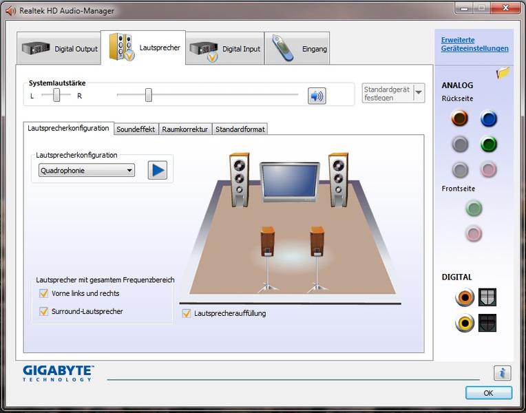

timer du verstehst anscheinend nicht das wir nicht von ASUS sondern REALTEK reden.. deine ist gebranded.. unsere nicht
"unser" manager sieht so aus:

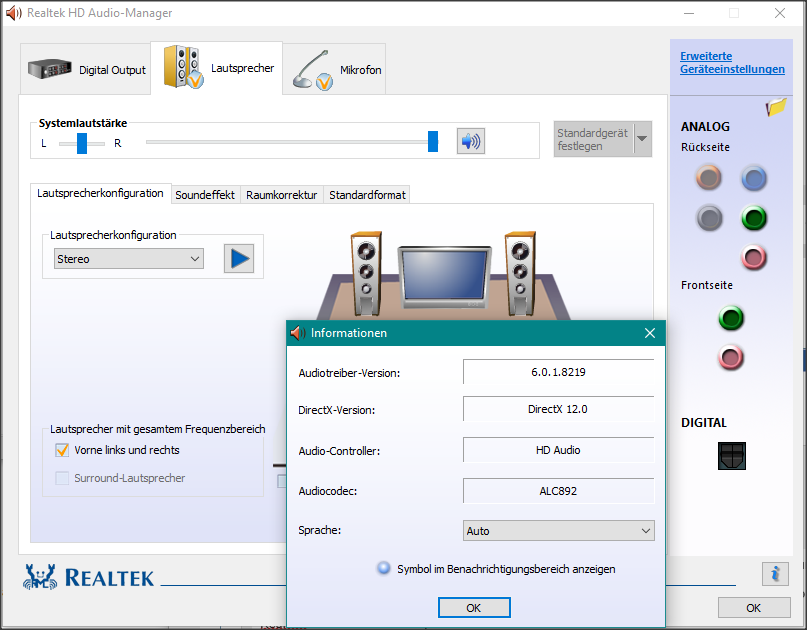

Ja sorry mein Fehler, HD Manager ist tatsächlich wieder da. Habs nur übersehen!!!
Habe jetzt die Version 6.0.1.8219 aus dem MS Update-Katalog per Geräte-Manager installiert und nach dem Neustart war das Icon wieder da.

Ja genau, das wird bei mir für alle "Audioeingänge und -ausgänge", Lautsprecher, Mikro und Digital, auch angezeigt.
Unter "Audio, Video und Gamecontroller" ist die Version für "Realtek High Definition Audio" aber:
Realtek Semiconductor Corp.
25.07.2017
6.0.1.8219
Das ist das Spielzeug:
25.07.2017
6.0.1.8219
