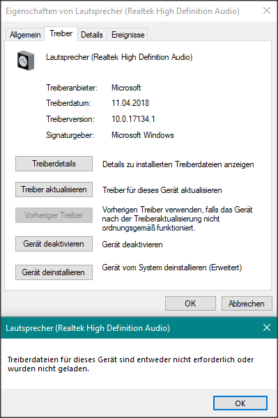

Habe gerade das Update auf 1803 installiert und die Treiberversion ist jetzt: 10.0.17134.1 vom 11.4.2018. Neues Spiel, neues Glück! Ob das Update auch deine Soundknackser beseitigt, steht allerdings in den Sternen ...

PeterK schrieb:Habe gerade das Update auf 1803 installiert und die Treiberversion ist jetzt: 10.0.17134.1 vom 11.4.2018.
Ja, nach dem Hinweis von Schildkröte09 bin ich jetzt auch etwas verwundert, was Microsoft eigentlich mit der Treiberversion 10.0.17134.1 vom 11.4.2018 bezeichnet, die für die Audiogeräte angezeigt wird, denn wenn man da auf Details klickt, gibt es dort keine Treiber-Dateien. Ist das also nur ein Fake-Treiber, Wrapper, Mapper oder sowas?

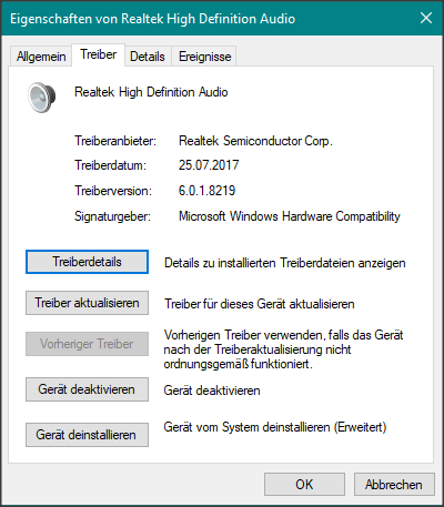

Wenn ich hingegen unter Audio, Video, Gamecontroller den Realtek High Definition Audio Treiber aufrufe, dann hat sich dort die Version in der Tat nicht geändert und ist bei mir immer noch 6.0.1.8219 vom 25.7.17. Das "Spielzeug", der HD Audio Manager von Realtek existiert bei mir auch weiterhin noch in der Systemsteuerung und in der Task-Leiste (roter Lautsprecher neben dem weißen Lautsprecher).

Nee, Microsoft hat die neuen Treiberdateien 10.0.17134.1 in den Treiberdetails zu dem HDA 6.0.1.8219 versteckt. In der Detail-Liste befinden sich sehr viele Dateien mit den unterschiedlichsten Versionen. Also wurde auch dort upgedatet.

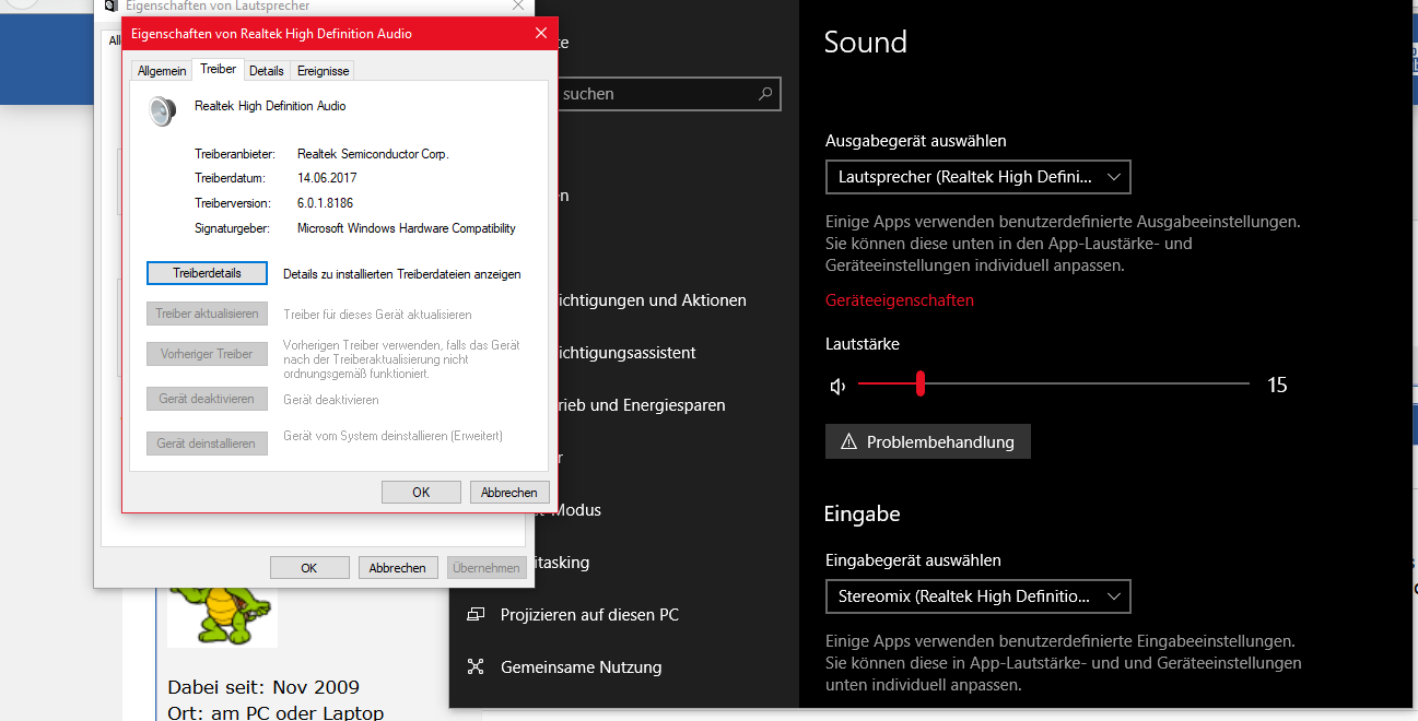

gut, ich muss dazu schreiben, das ich bereits die Version 17134.5 nutze ! (Insider). Also bei mir in dieser Windows Version ist der Realtek Audio Manager wie oben beschrieben aus der Taskleiste und auch aus der Systemsteuerung herausgeflogen. Und es ist bei mir aktuell auf o.a. Treiberversion 6.0.1.8186 geblieben, obwohl ich den aktuellsten REALTEK AUDIO Treiber komplett von CB heruntergeladen und installiert habe.
Im Bild zu erkennen die tatsächliche >Treiberversion. Wie ich auch schon in einem anderen Beitrag schrieb,
ist das merkwürdige, das es für mich und euch nicht mehr möglich ist, den Treiber zu aktualisieren oder zu deinstallieren u.s.w. (siehe Bild alle Felder eingegraut). Nur noch in die Treiberdetails kommt man rein. Microsoft hat im Audiomenü die alleinige Hoheit über den Realtek Treiber. (siehe Bild rechts ...).
