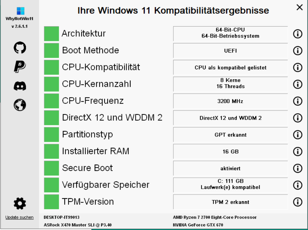

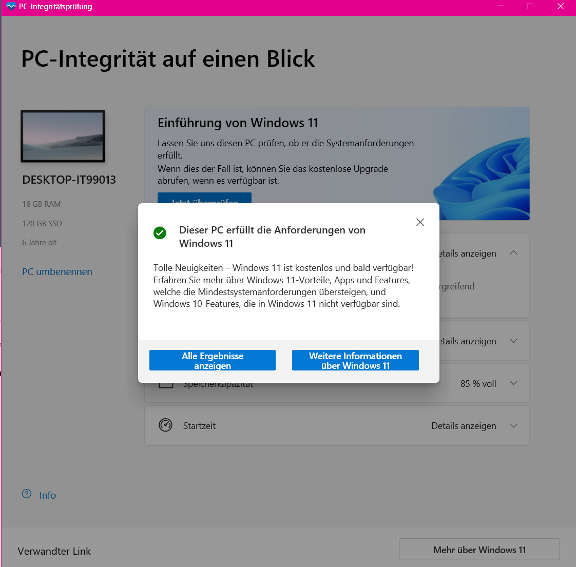

Laut der MS-Software ist der PC komplett tauglich, das Setup bricht aber immer mit der Meldung ab, dass das System nicht kompatibel sei, gibt aber keinen Hinweis darauf, WAS nicht kompatibel sein soll.

Hallo, vielleicht erstmal noch das bereits installierte "alte" windows starten und dir das Tool
"why not windows 11" herunterladen und starten. Das sagt dir dannn genauer, falls wirklich was
NICHT passt.
