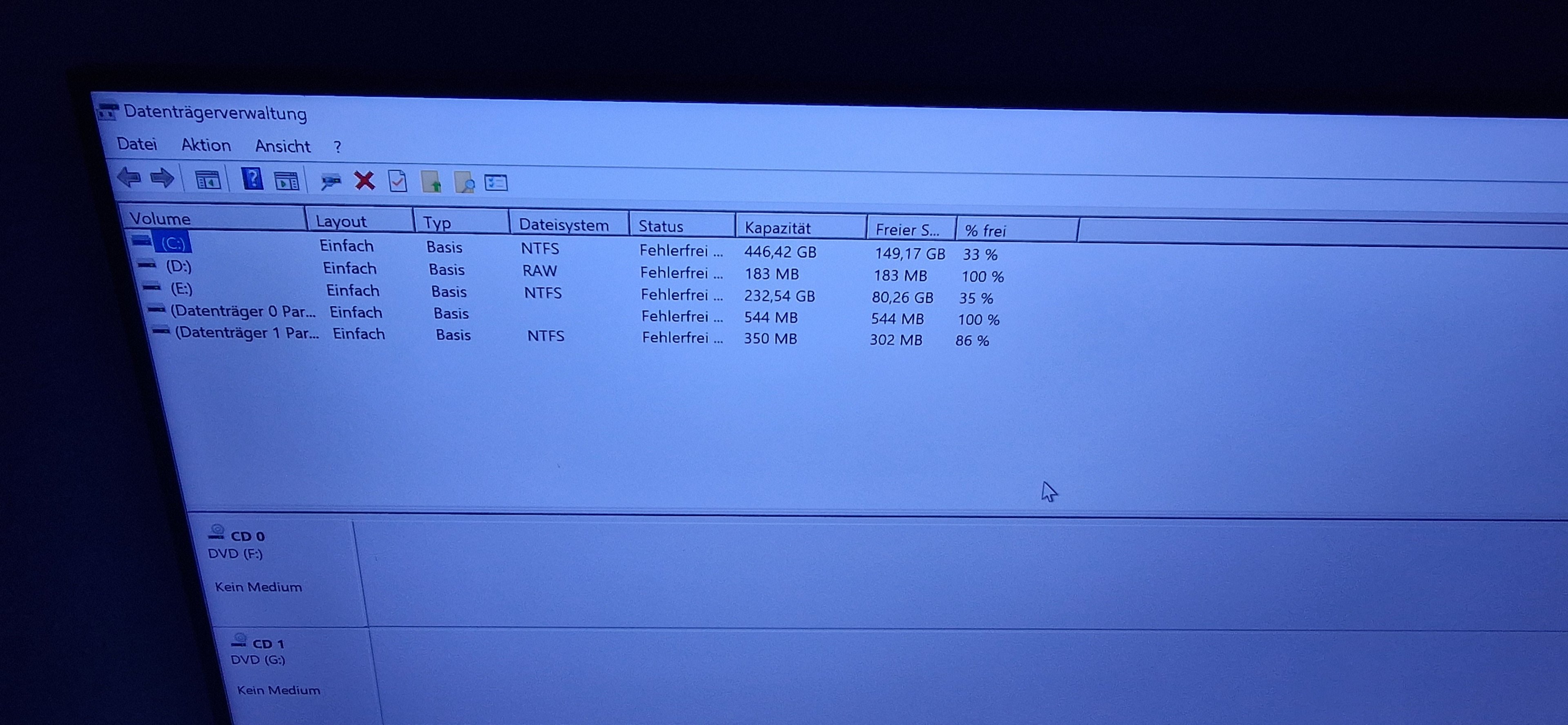

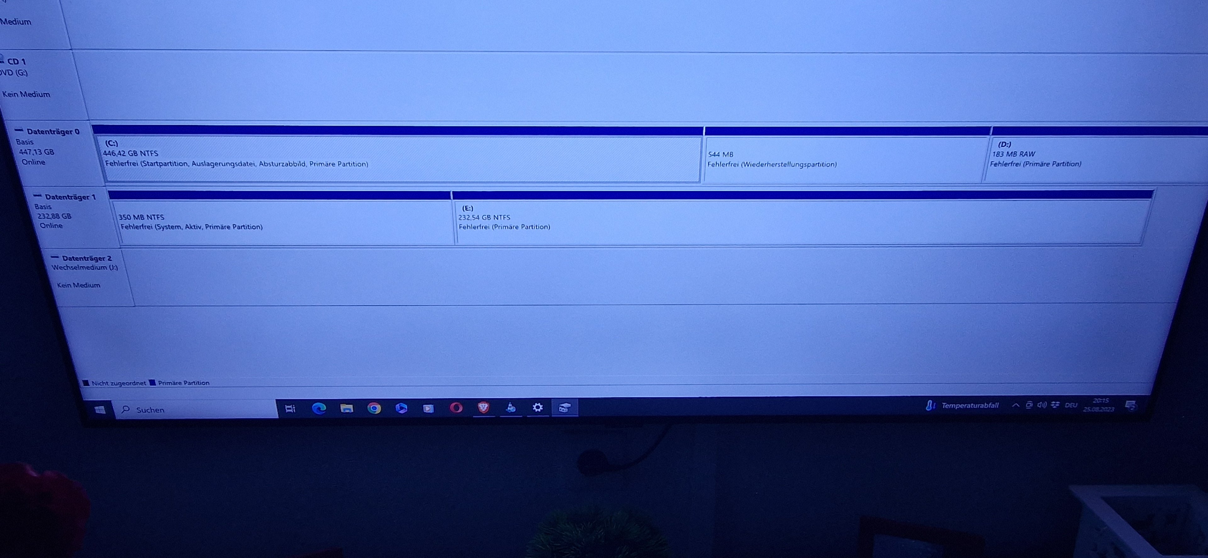

zeige uns bitte mal ein Screenshot von der Datenträgerverwaltung!

deshalb soll er ja die Datenträgerverwaltung zeigen, damit wir sehen, was da vorhanden ist.

Ok.was muss ich da genau machen damit ich ein Foto hochladen kann?BmwM3Michi schrieb:deshalb soll er ja die Datenträgerverwaltung zeigen, damit wir sehen, was da vorhanden ist.
