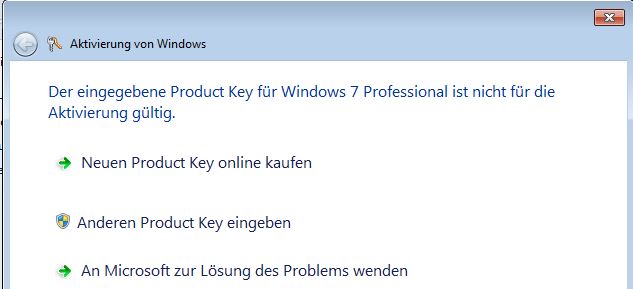

Jetzt habe ich also nachträglich den Key eingegeben, dieser lässt sich aber nicht aktivieren. Ok kein Problem, dann eben anrufen, aber die Option "Andere Aktivierungsmethoden anzeigen" gibt es nicht.
Und mit den Optionen, die angeboten werden, kann ich nix anfangen, die helfen nicht weiter.

Hä, verstehe gar nicht was ihr da grade alle mit der telefonischen Aktivierung wollt. Bei nicht-gültigem Key kommt er gar nicht erst so weit, um überhaupt was auswählen zu können...
Eben so ist.
Ich habe fälschlicherweise mit dem Lenovo Erstausstatter Volume Key installiert, die Installation damit funktioniert, aber eine Aktivierung dieses Keys ist nicht möglich, daher wird auch die telefonische Aktivierungsoption gar nicht erst angezeigt (siehe Screnshot), was mich ja so verwirrt hat.
Jetzt habe ich auf einen anderen gültigen Win 7 geändert und dieser ließ sich anstandslos per Inet aktivieren.
