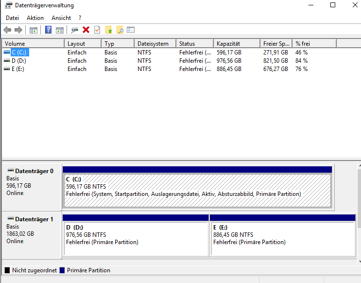

Lade mal ein Bild der Datenträgerverwaltung hoch.

Du hast eh nicht im Uefi GPT Modus installiert, warum auch immer, du hast nicht mal in der seit Windows 7 üblichen Weise im MBR Modus installiert mit einer 100MB Partition für den Bootmanager.
Du hast im Uralten XP MBR Modus installiert! Alles in C:
Das kann man zwar noch machen, aber beim Besten Willen!
Wenn man schon UEFI hat sollte man das auch nutzen, denn wer hat der hat.
Windows 10 legt ohne Uefi also im MBR Modus am Anfang der Platte eine 500 MB System-Reserviert an und C:
Bei uefi GPT Modus kommt am Anfang einen 450MB Wiederherstellung Partition dann die 100MB Uefi (Fat32) und dann C:
Also Daten sichern und Neuinstallieren im Uefi GPT Modus und endlich mal nicht selbst formatieren damit Windows alles von alleine richtig machen kann.
