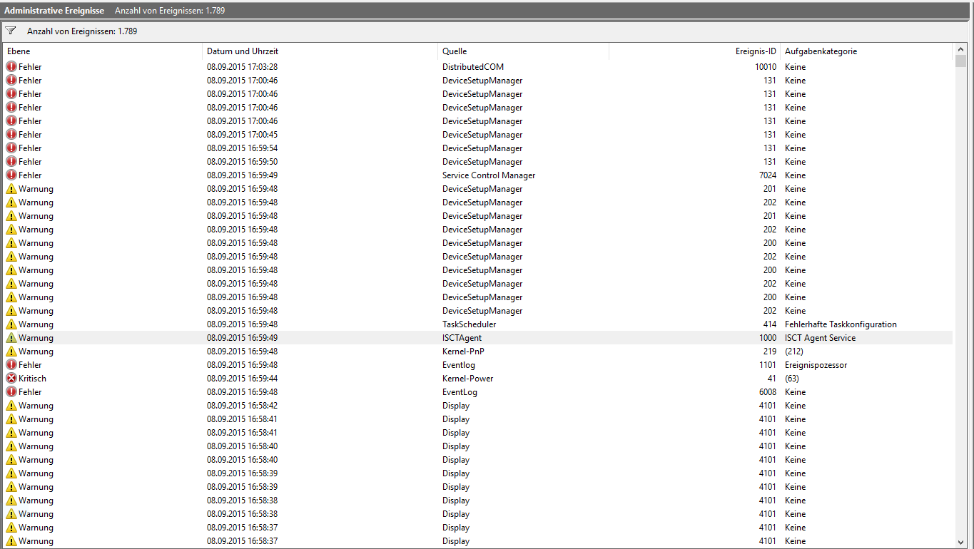

habe heute schon das zweite mal probleme beim hochfahren von win10.
zuerst kommt der normale bildschirm, um auch in den bios zu kommen. alles normal.
wenn dann aber das anmeldefenster kommen soll, ist der bildschrirm voller rot und weiser pixel und nichts geht mehr.
das passierte heute schon zum zweiten mal, beim kaltstart. drücke ich dann den powerbottem, um den rechner aus zu machen und starte ihn erneut, funktioniert alles wie es soll.
mein ereignisprotokol sagt folgendes, mit dem ich allerdings nichts anfangen kann.
wäre dankbar, wenn die wissenden hier mir mit rat helfen könnten. danke.

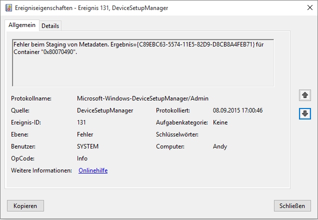

DeviceSetupManager Fehler habe ich auch bei jeden Start, die sind i.d.R. harmlos
mag ja sein, dass sie harmlos sind, aber es kann ja nicht sein, dass ich jetzt bei jedem kaltstart den rechner über den powerbottem abwürgen muss und dann wieder neu starten.

die DeviceSetupManager Fehler kommen ja nach dem normalen Start, KernelPower dürfte dein Abwürgen sein und davor Display Warnungen. Was steht da drin?

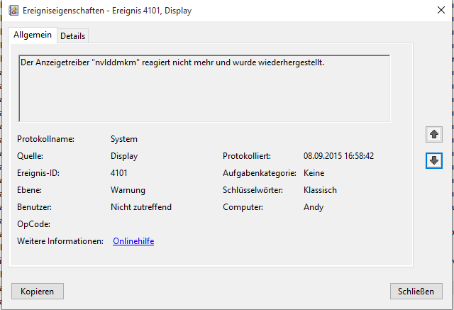

doppelklick auf einen Eintrag und es wird eine Beschreibung angezeigt, EventID 4101 kommt aber von der Grafikkarte bzw. den Grafiktreiber

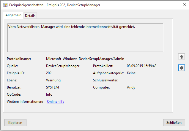

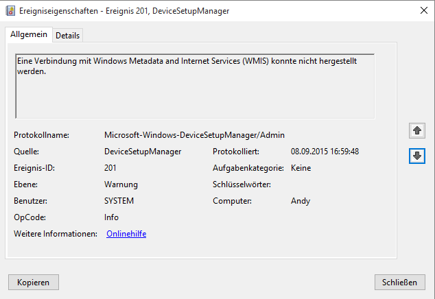

es scheint mir, dass es etwas mit der internetverbindung zu tun hat. habe gestern auch einen neuen realtake treiber installiert, weil es einen neuen gab und mit dieser vorgeschlagen wurde.

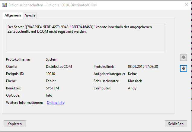

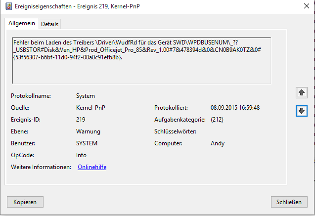

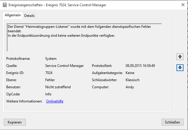

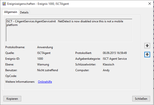

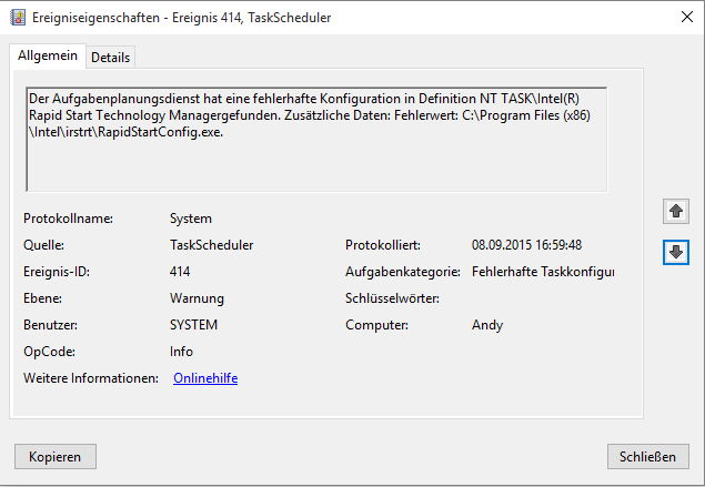

habe jetzt mal die gängingsten fehlerbeschreibungen ausgeschnitten. sind leider einige :)
es war der "Realtek PCIE Network Driver". Version: 10.1.505.2015
da hat der neue Lan-Treiber die Nvidia Treiber zum Absturz gebracht
wenn das Problem erst nach der LAN Treiber Aktualisierung auftrat würde ich es erst mal mit dem Vorgängertreiber probieren
