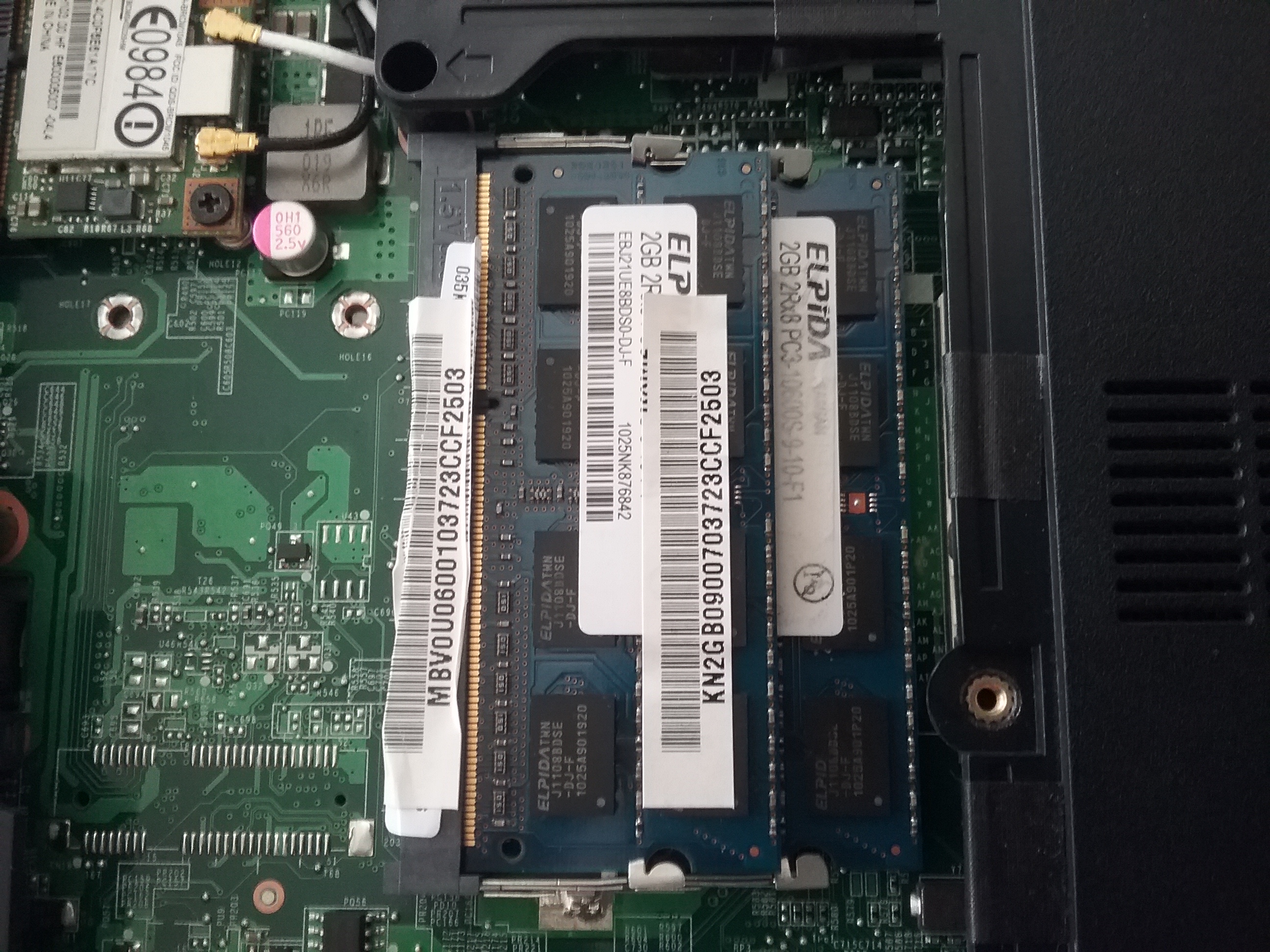

glZmO schrieb:
Wenn ich mir das erste Bild so anschau, so kommts mir vor, als wär der RAM Riegel nicht richtig eingesetzt...
Jop ist er auch nicht der kann noch nen halben mm oder 1mm rein
Hab die Riegel jetzt nochmal raus genommen und neu reingegeben......sind gleich wie davor drinnen

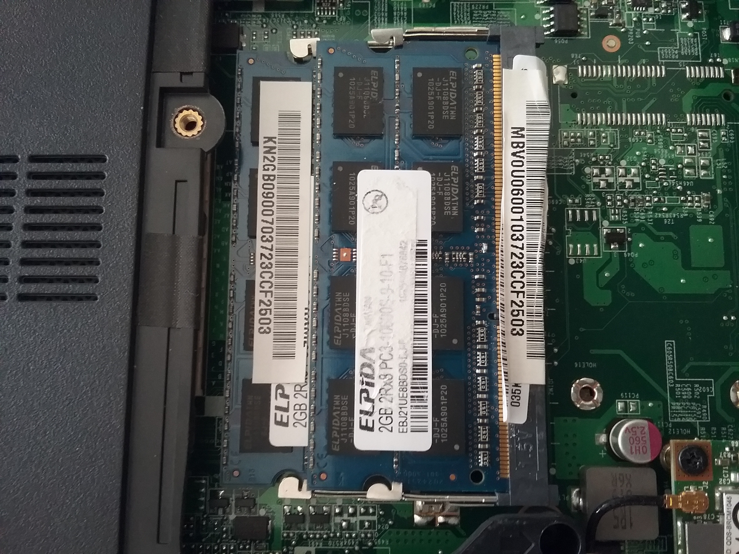

Die ram sticks sehen immer noch nocht richtig eingesteckt aus...
Hatte schon ca 400 bis 500 laptops offen und so weit kamen die Riegel nie raus...
Beim einstecken, hast du da nachgedrückt bis es fest drin war? Oder nur mehr oder weniger leicht rein geschoben?
habe die ram bis zum anschlag reingedrückt....mittlerweile schon 10mal oder öfter.....mit dem erfolg, das nun ein riegel (oder steckplatz) defekt ist:(.....aber danke für den hinweis.....
Kam mir auch so vor, aber Ich habe Fotos von meinem dell XPS Innenraum angeguckt, und da sieht das ebenfalls so aus.
