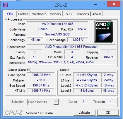

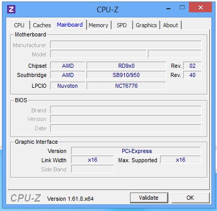

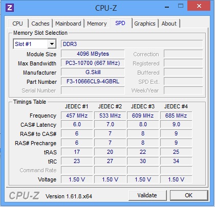

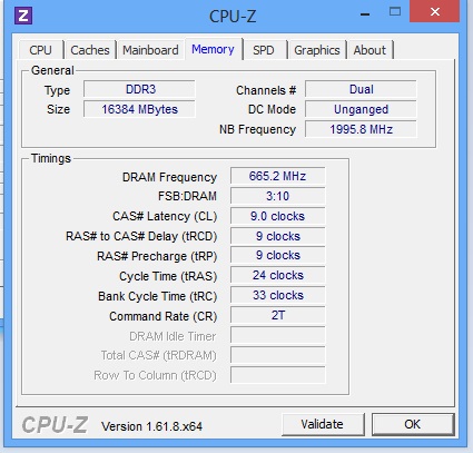

Anbei (Anhang) die Screenshots für CPU, Mainboard, Memory und SPD.

Ja CPU-Z hat da gar keine Probleme gemacht...
Also Mainboard hab ich upgegradet (kann ja nicht schaden).

Ok. DRAM Voltage stand auf "Automatic".
Hab den Wert jetzt auf "1.51 V" gesetzt, da CPU-Z "1.50 V" angezeigt hat und kleinere Schritte nicht gingen.
Allerdings zeigt CPU-Z nach einem Neustart immer noch "1.50 V" an ...
Naja, ich schau jetzt mal wie er sich verhält.
Wusste gar nicht dass man bei RAM-Riegeln auch schon so auf die Kompatibilität achten muss, dachte eine passende RAM Art (DDR2 / DDR3) mit der richtigen Größe wäre erstmal genug. Hab leider Mainboard + RAM in einem Paket von einem Bekannten bekommen...
