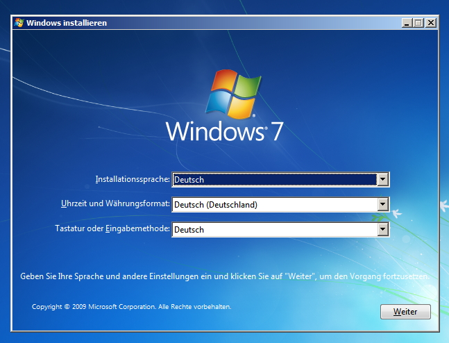

Das erste was beim Vogel kommen müsste wäre die Sprachauswahl:
leipziger1979 schrieb:
Soweit kommt der TE ja gar nicht, laut Aussage oben. :)
Richtig! Das reine Hintergrundbild mit Vogel und Zweig ohne irgendwelche Einblendungen.

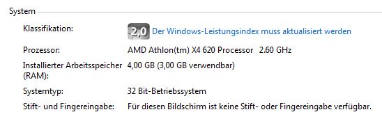

habe einfach mal eine meiner eigenen, alten HDDs angeschlossen. Wusste nicht was drauf ist. Auf der einen war noch Win7 32bit installiert. Der Rechner fährt anstandslos damit hoch. Das System wurde im Mai 2015 auf einem anderen Rechner installiert. 32bit hatte ich ja auch versucht zu installieren, mit dem selben Problem (hängt bei Vogel und Zweig).
Aber hier ist mir noch was aufgefallen. 4 GB RAM (nur 3 verwenbar) ...
das ist nun mal so bei nem 32bit System, da ist bei 3,5gb Schluss, da das Mainboard ein Nvidia onboard Grafik Chip hat wird für den noch bissel RAM verwendet, daher halt nur 3gb RAM verfügbar
