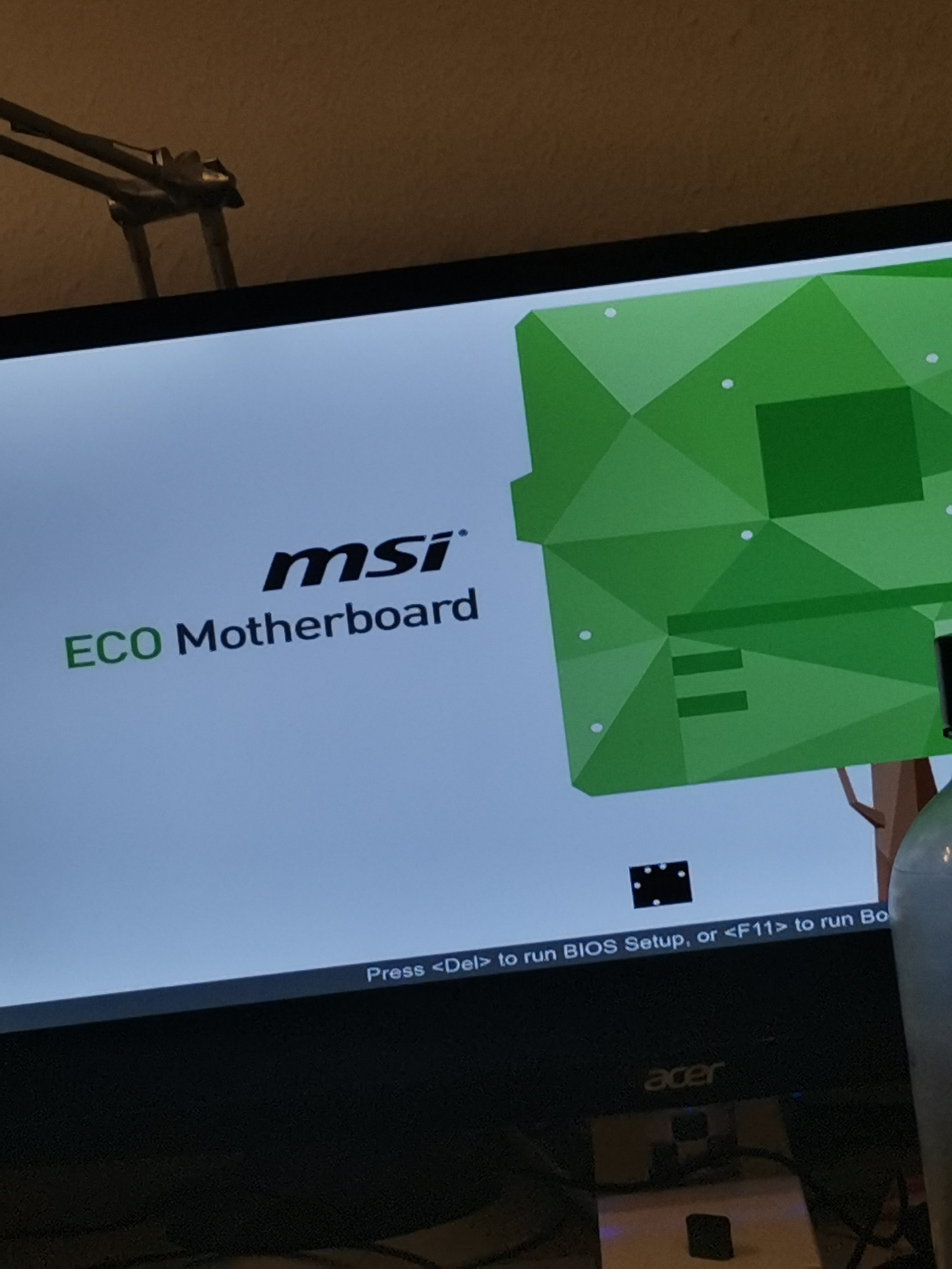

Nun kam das erste Problem: der ganze Vorgang dauerte ca 3 einhalb Stunden, in denen er durchgehend im Start menü (Screenshot 1) geladen hat.

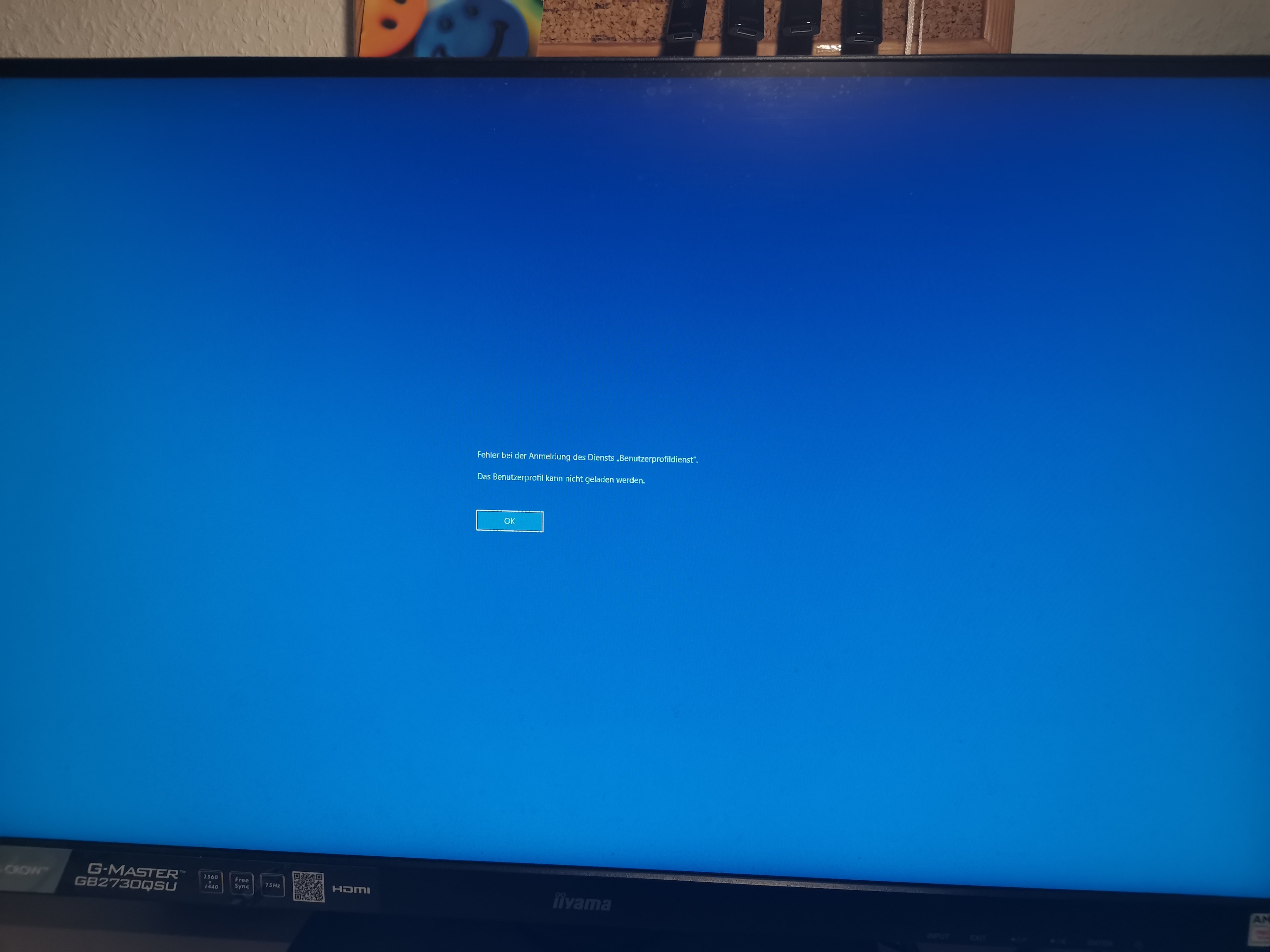

Problem 2: Nachdem es irgendwann plötzlich aufgehört hat zu laden, lief erstmal alles ganz normal. Ich drücke auf enter, aber anstatt irgendeiner Windows-Einstellung muss ich mich direkt anmelden. Ich drücke auf enter, und die Fehlermeldung
Fehler bei der Anmeldung des Diensts "Benutzerprofildienst".
Das Benutzerprofil kann nicht geladen werden.
erscheint (Screenshot 2).

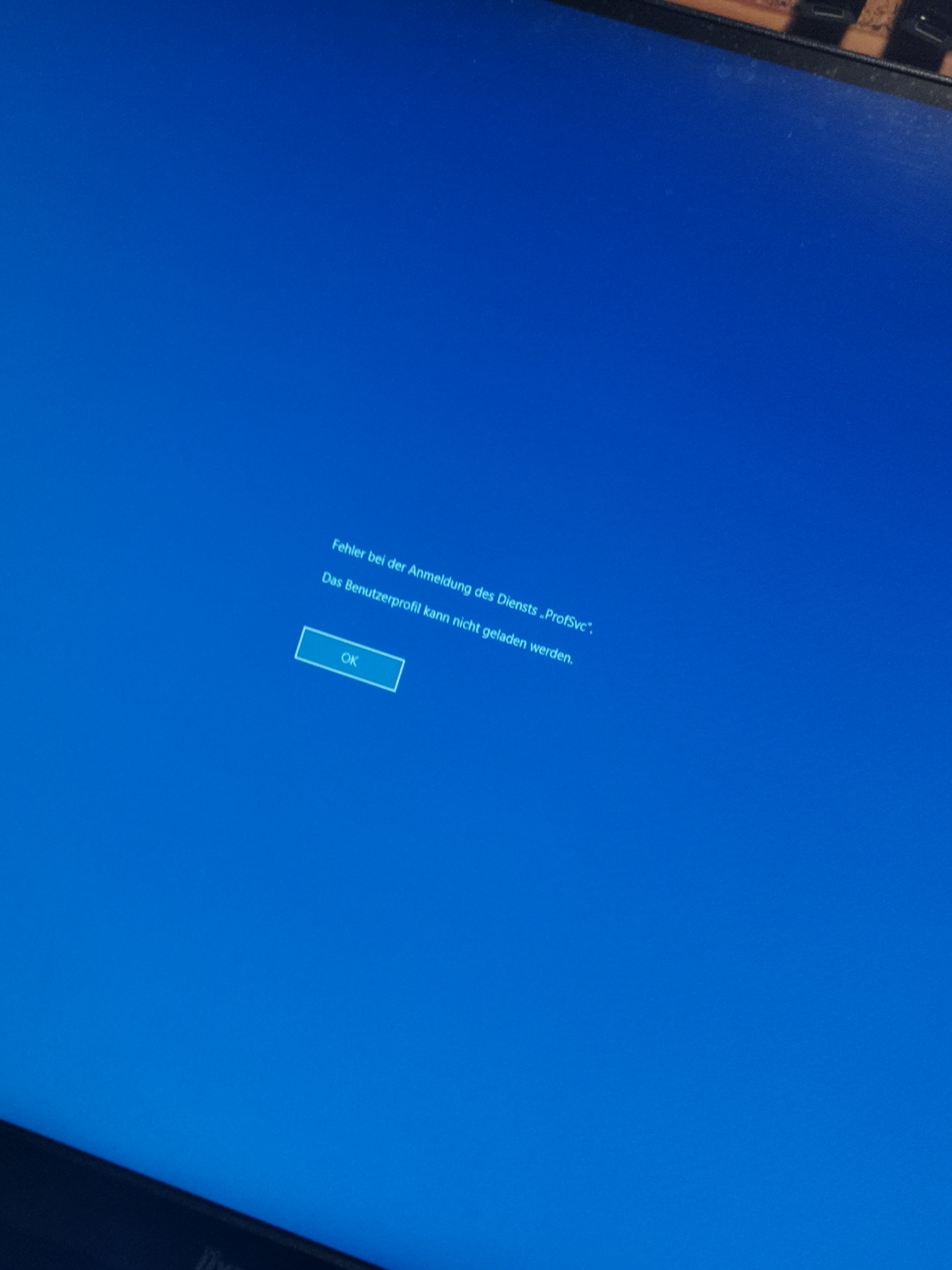

Einmal kam die Meldung leicht verändert (siehe Screenshot 3) aber sonst immer das gleiche.

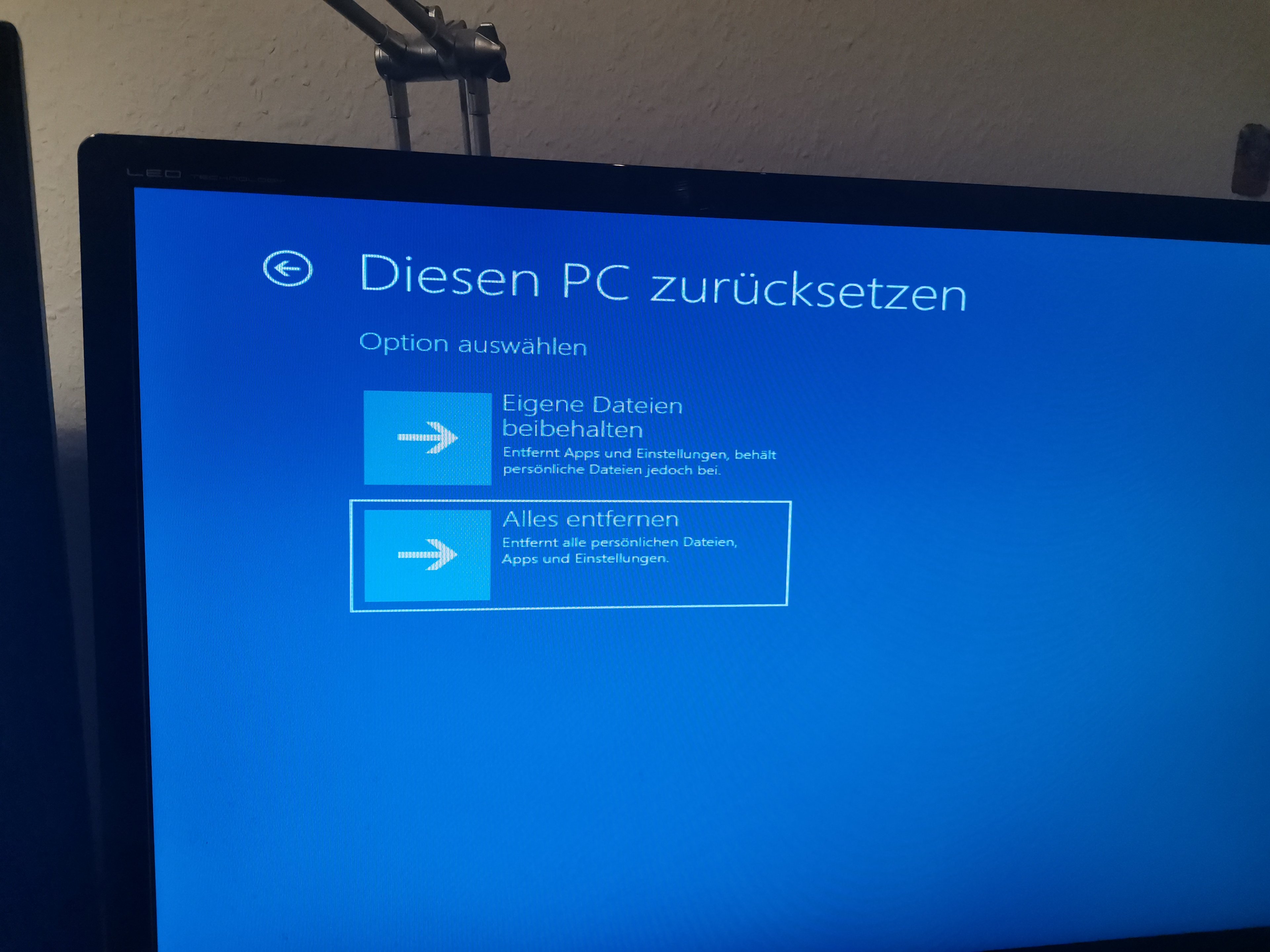

Da klicke ich mich dann durch, bis die ZurücksetzenFunktion nochmals auftaucht, welche ich dann auch nochmal starte (Screenshot 4)
Resultat: Gleiches Problem wie vorher.

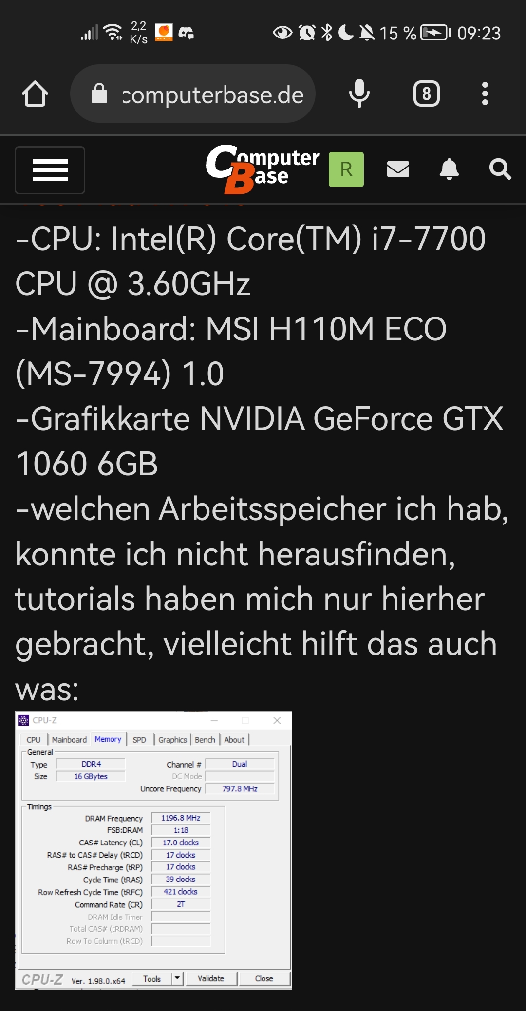

Hier sind nem paar Komponente, die ich bei meinem letzten Problem hier zusammengesucht hab, keine Ahnung ob das das ist, was du wichtig ist 🤷🏻‍♂️
