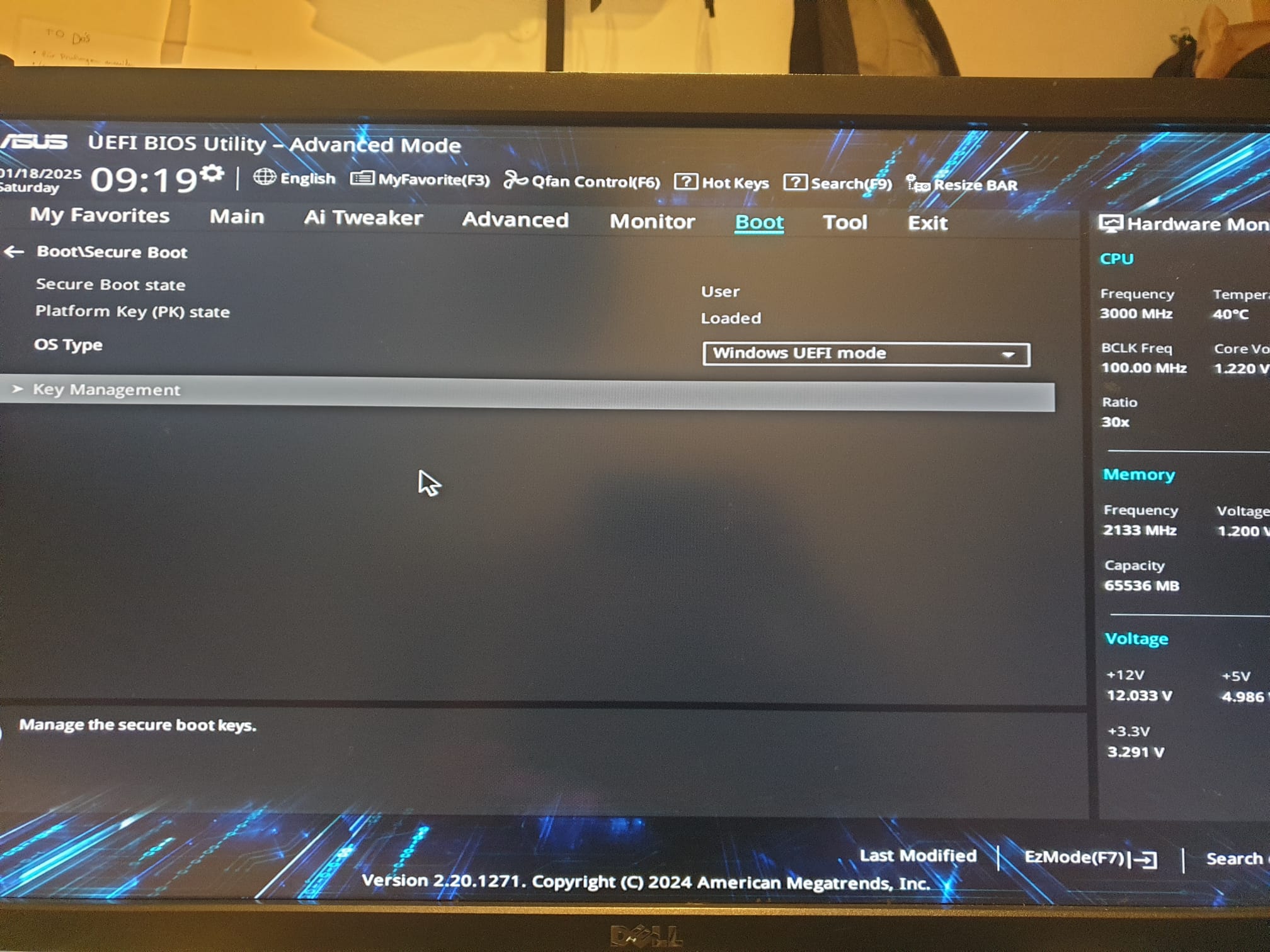

Hiho. Ich habe mir nun einen neuen Prozessor zugelegt und den auch installiert. Hat mit Eurer Hilfe super geklappt. Jetzt bin ich am Tüfteln, wie ich den Secure Boot einstelle. Den will Windows 11 und ich bin zu blöd das Bios richtig einzustellen. Habe den Bios Mode auf UEFI umgestellt und komme jetzt nicht weiter.

Sofern das neuste UEFI drauf ist, sollte eigentlich alles für Windows 11 voreingestellt sein (ab Version 5606):
Im Zweifel mal ein Reset machen.Support Windows 11 by default, no settings changes required in the UEFI BIOS.
im BIOS bei Boot gibt es Secure Boot/Sicheres Booten, das müsste aktiviert seingerhard1968 schrieb:wie ich den Secure Boot einstelle.

Als erstes habe ich auf UEFI-Mode umgestellt und den Windows 11 test durchlaufen lassen. Da wurde mir weiter angezeigt, dass das Secure Booting nicht aktiv ist.bisy schrieb:was klappt denn nicht?
Dann bin ich wieder ins Bios. Habe eigentlich nichts gemacht und nur die Keys angezeigt. Keinen Änderung.
Dann habe ich das Bios geresetet und auf optimal Settting gestellt.
Nun lädt mein System nicht mehr.
Habe einen schwarzen Monitur und oben links blinkt ein weißer Strich.

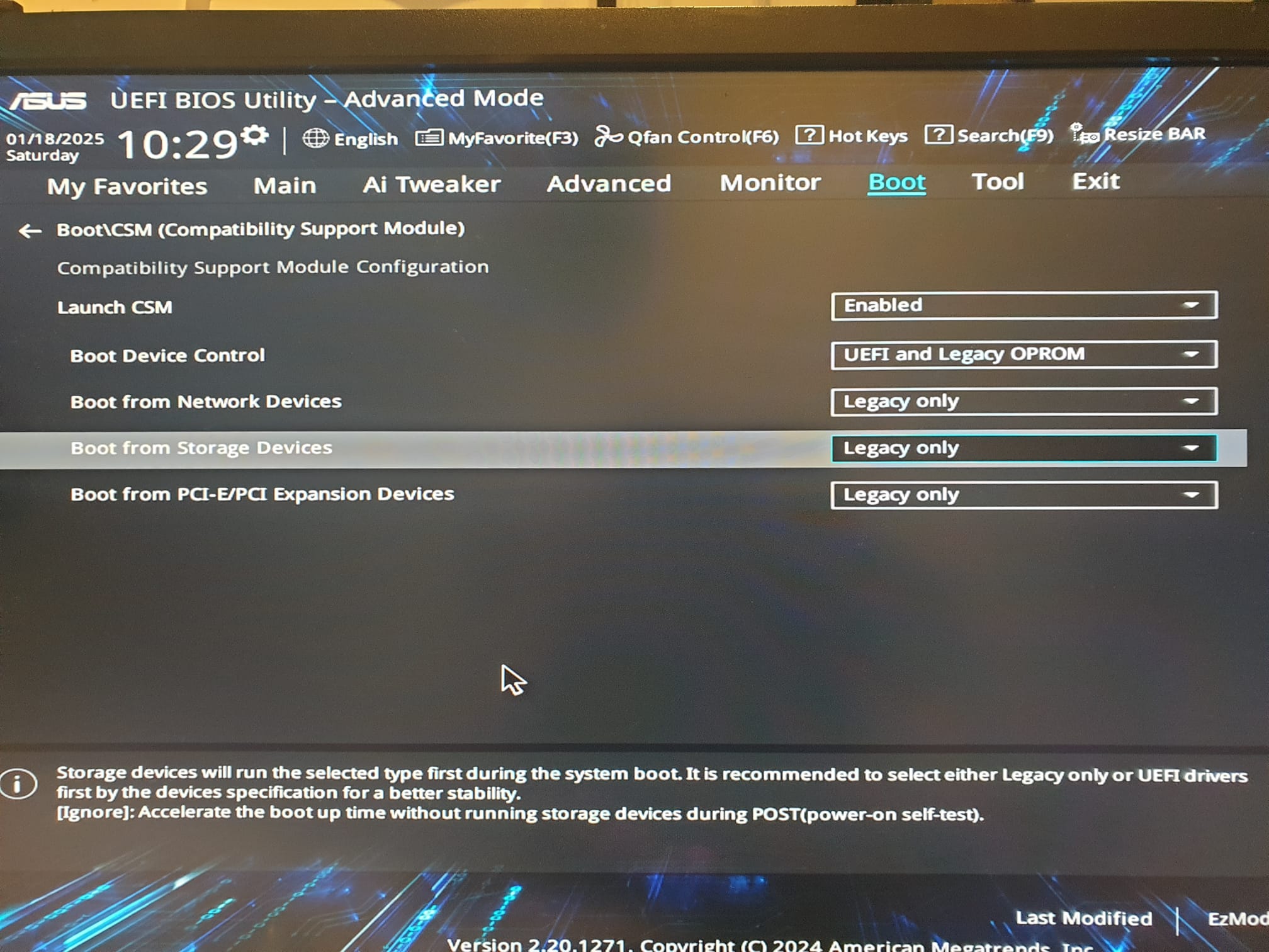

Laut dem Screenshot in #26 war bei dir noch Legacy-Boot/CSM aktiv. Mit dem neuen UEFI und dem Reset wird der deaktiviert worden sein. Den im UEFI wieder aktivieren. Dann sollte Windows wieder starten.

naja, dein System ist ja noch im CSM Mode installiert, nach nem Reset ist uEFI an und CSM aus.gerhard1968 schrieb:Nun lädt mein System nicht mehr.
Wenn du von deinem alten System boten willst, musst du erstmal CSM wieder aktivieren

Im Bios bei Boot CSM aktivieren und dann gucken, dass bei der Bootreihenfolge auch deine SSD drin steht.gerhard1968 schrieb:wie mache ich das?
Oder hattest du deine System SSD schon mit mbr2gpt umgewandelt?

Wenn ich das richtig deute, war CSM die ganze Zeit schon aktiv.bisy schrieb:Boot CSM aktivieren
