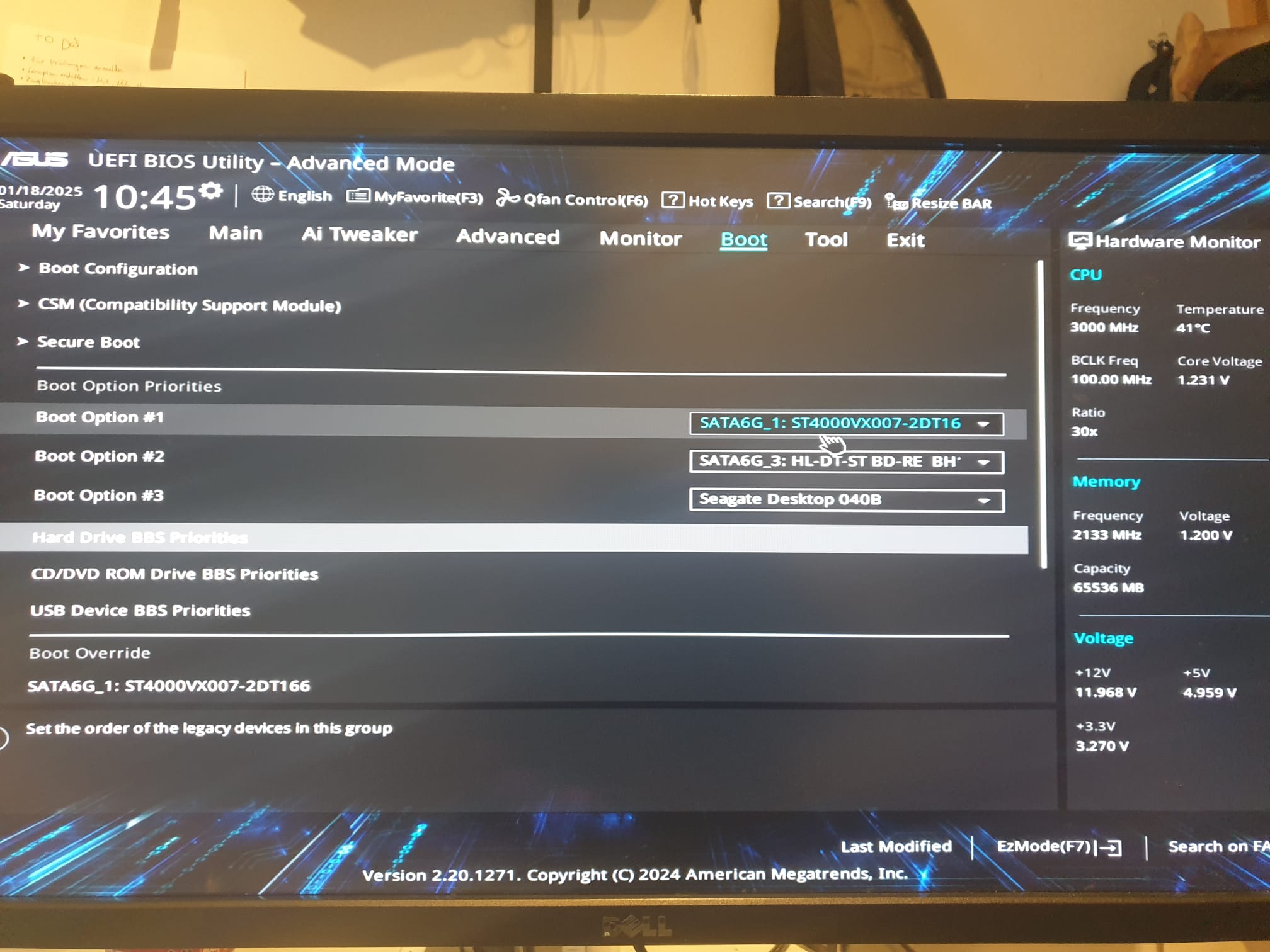

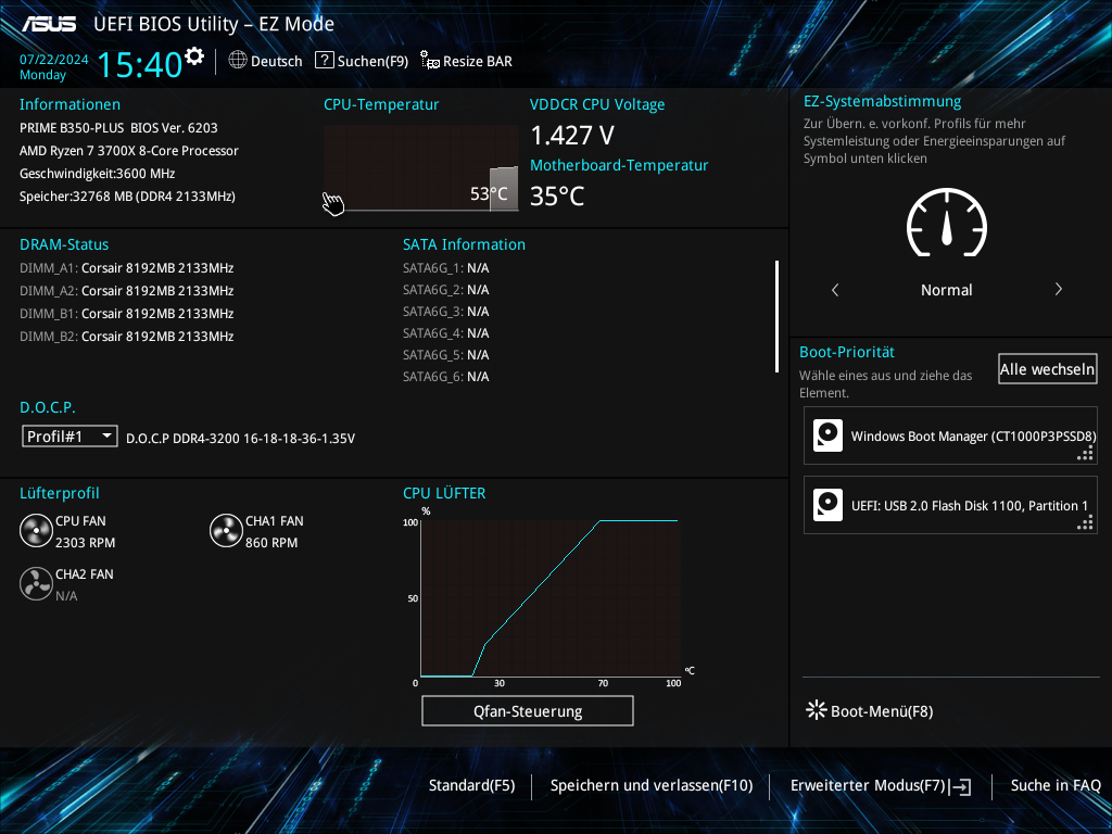

Ja. Zuerst startete alles normal. Erst als ich im Bios rumgespielt habe, ging es nicht mehr. Ich meine auch, dass die SSD nicht mehr erkannt wird.bisy schrieb:Windows bei dir danach auch noch normal?

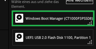

Ja. Es Dürft die CT500MX500SSD1 sein. Also ja.Ponderosa schrieb:Windows Bootmanager und deine SSD
P
Ponderosa
Ok, also steht da Windows Bootmanager + CT500MX500SSD1
Denn nur CT500MX500SSD1 wäre nicht korrekt.

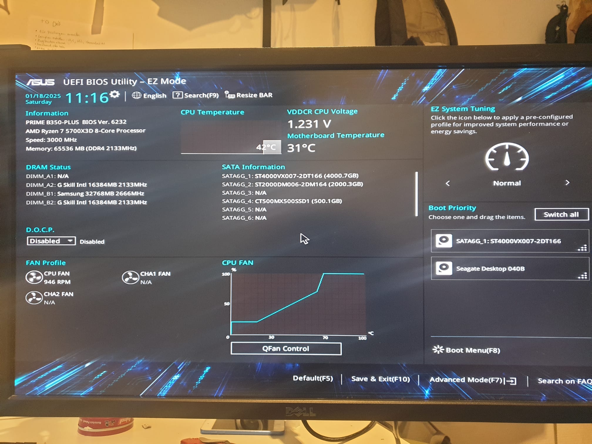

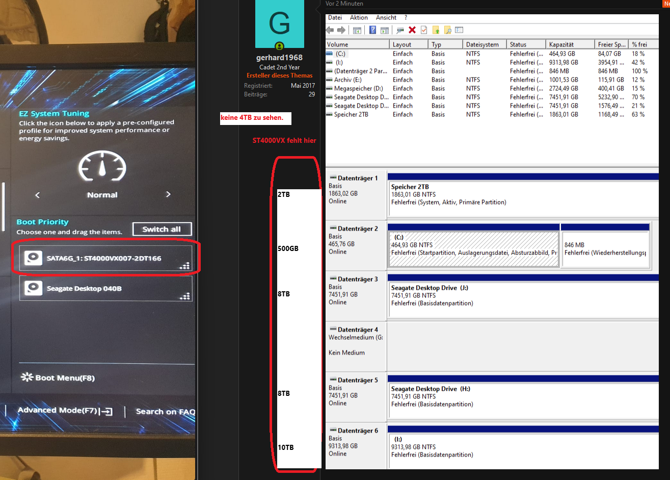

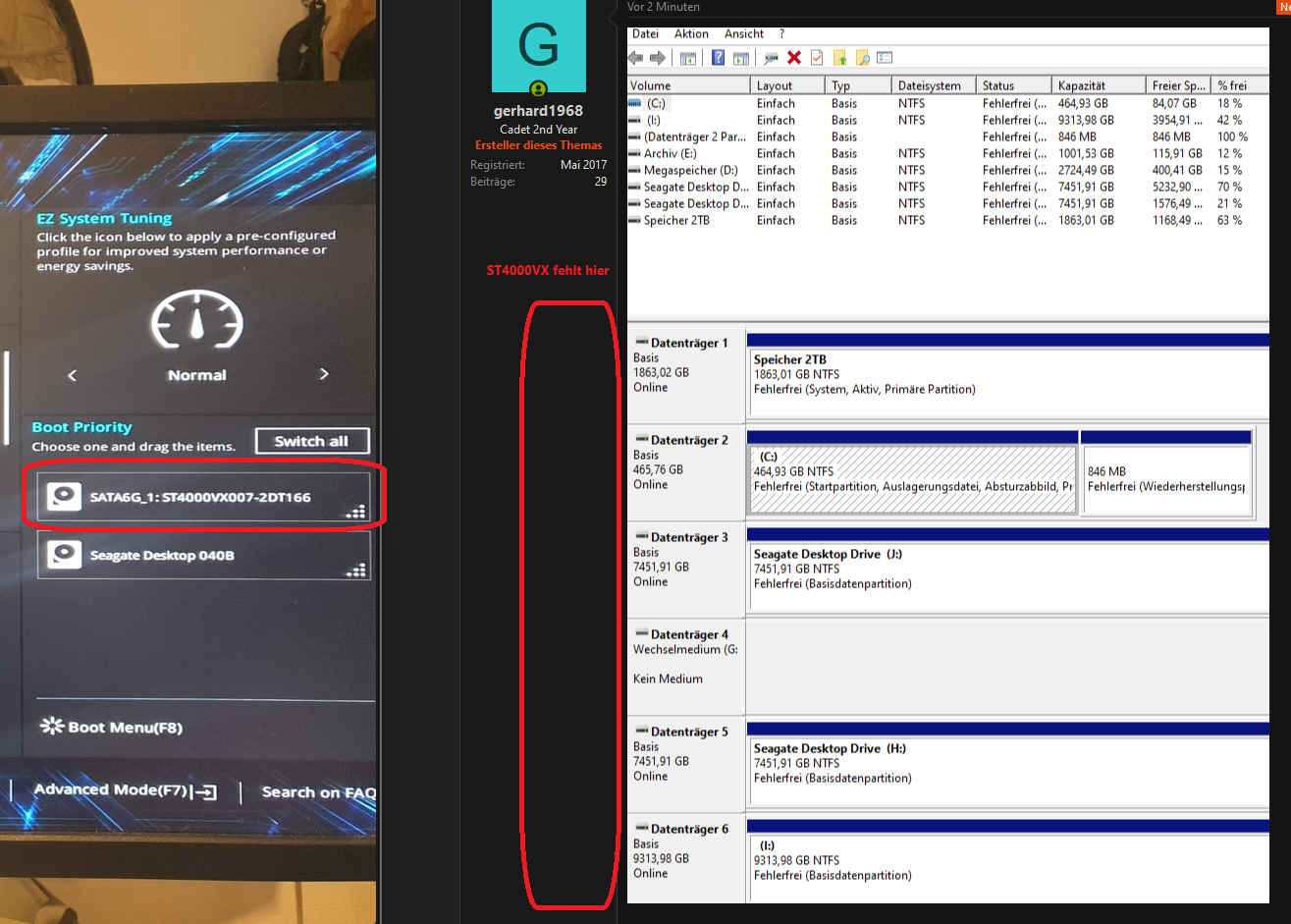

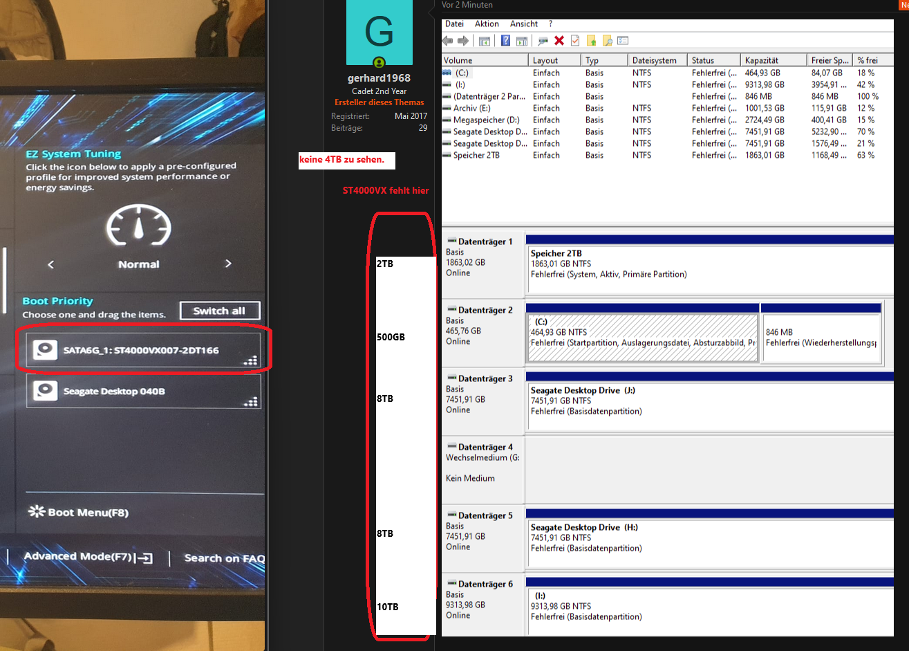

Ponderosa schrieb:CT500MX500SSD1
so sieht das bei mir aus. Die SSD fehlt rechts. Mittig ist wird sie angezeigt.
Kann ich nicht irgendwie alles auf Anfang stellen?
P
Ponderosa
Nicht korrekt.

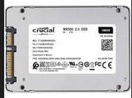

1) keine CT500MX = Crucial.
2) Eine ST4000VX007 = Seagate , also eine Hard Disk keine SSD
3) Steht da nicht Windows Bootmanager, was für Windows 11 notwendig ist.

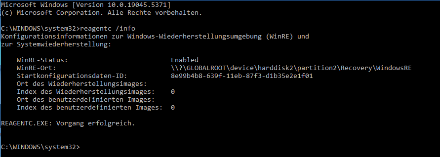

4) Vermutlich ist deine Windows 10 im Bios/MBR Modus installiert.

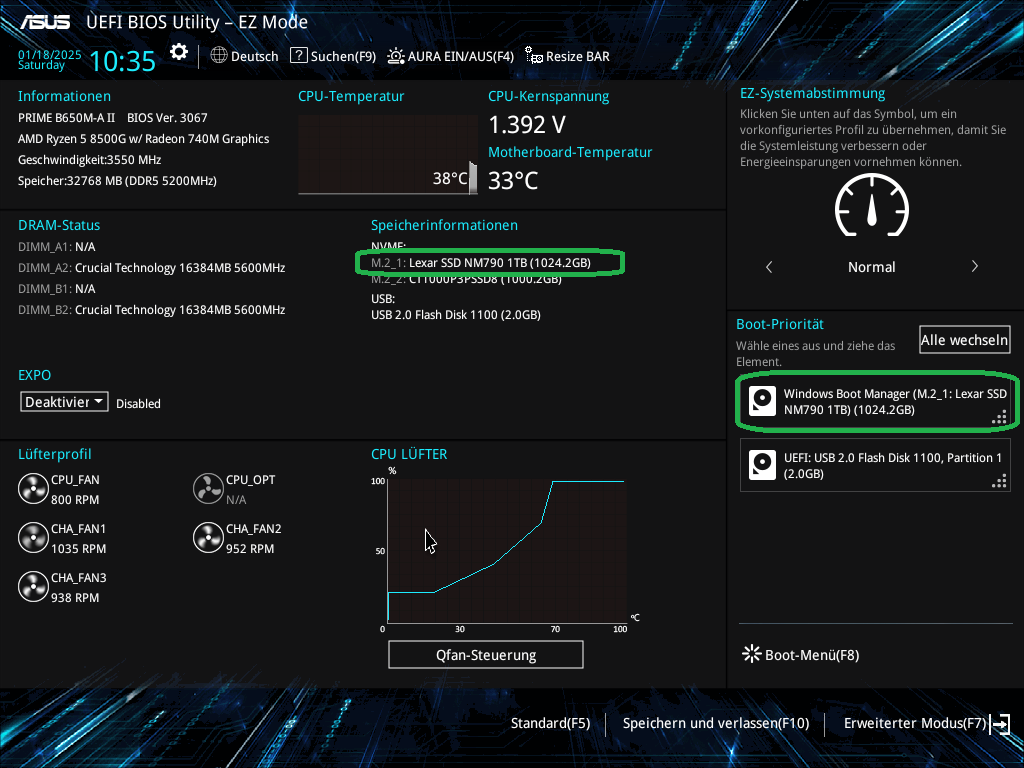

Nachtrag: Rechts müsste Sata6G-1 CT500MX500SSD1 stehen, mit Windows Bootmanager vorne dran.
Er hat noch nichts umgewandelt, win10 ist bei im noch im CSM Mode mit MBR installiert.Ponderosa schrieb:Steht da nicht Windows Bootmanager, was für Windows 11 notwendig ist.
Von daher gibt es bei ihm kein Windows Bootmanager.
Ja, da steht die HDD drin, was nicht richtig ist, da müsste die SSD an erste Stelle stehen

So. Windows ist wieder da. Ich habe den UEFI-Modus disabled. Auch den Secure Start und in der Boot-Configuration konnte ich die SSD wieder als Boot-Medium einstellen.Ponderosa schrieb:startet sein Window
Doch wie kriege ich jetzt Windows 11 auf den Rechner?????
Das sollte zunächst nicht auf der Prioritätenliste stehen.gerhard1968 schrieb:Doch wie kriege ich jetzt Windows 11 auf den Rechner?????

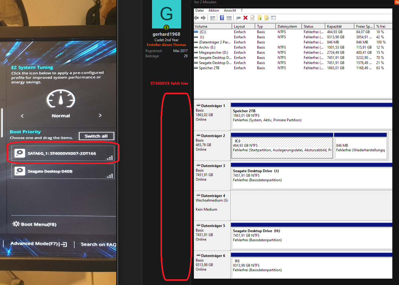

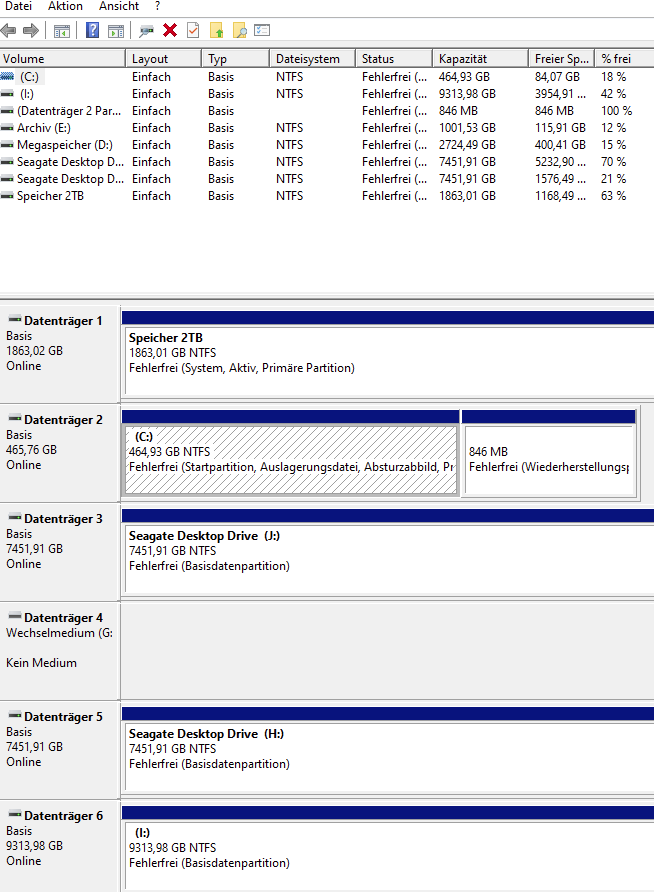

Ist denn die Disk überhaupt GPT konvertierbar?
Screenshot der Datenträgerverwaltung posten
P
Ponderosa
Dann würde ein Screenshot der Datenträgerverwaltung mich interessieren.gerhard1968 schrieb:Windows ist wieder da.

da steht (Dateiträger 2 Partition 2)Pentagon schrieb:3. Zeile hinter Datenträger 2 Partition
Das verstehe ich leider nicht. Meinst Du im Bootmenü? Die steht jetzt das, weil ich alles zurückgesetzt habe.Ponderosa schrieb:Rechts fehlt die ST4000VX, wieso?
