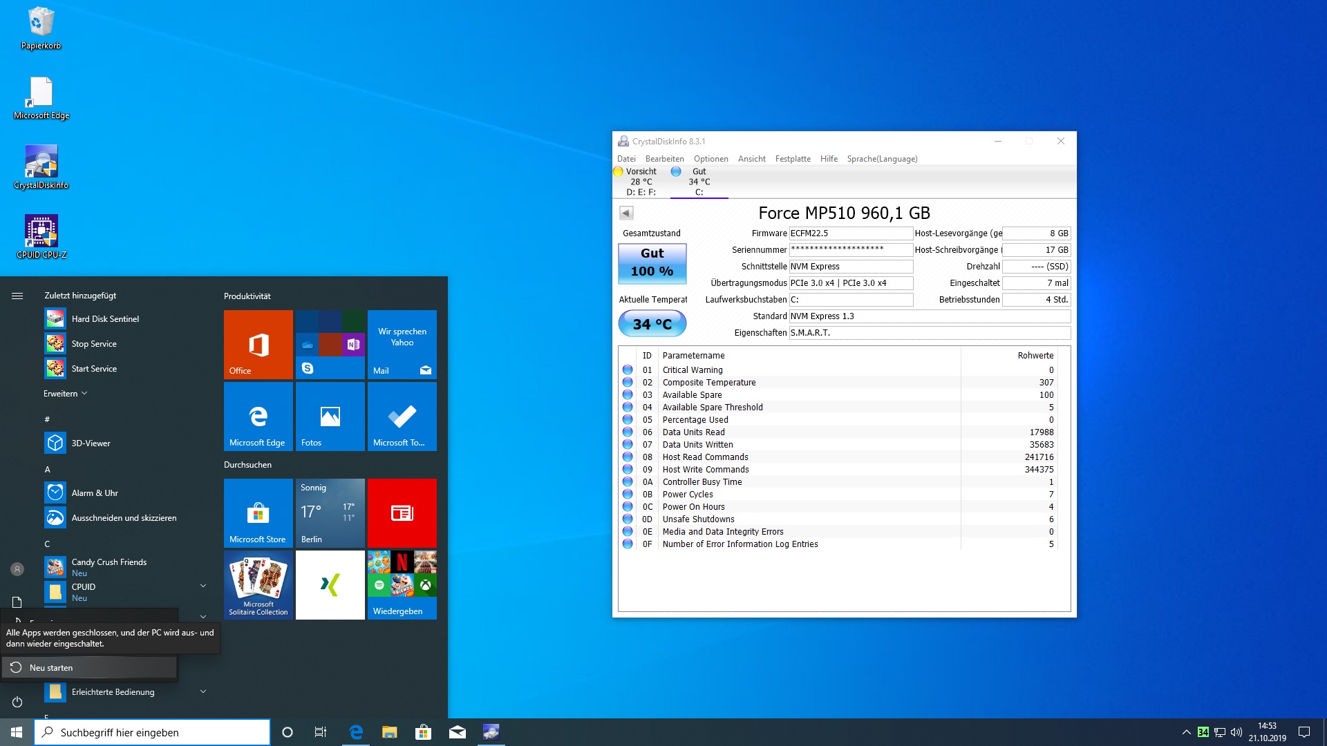

gerne möchte ich mit euch folgendes teilen. Das ist mir beim beobachten aufgefallen:
Nach Neuinstallation (Clean Install) der build Windows 10 1909 18363 alias 19H2.
Schoßen die Numer of Error information Log Entries in die Höhe, jedesmal nach einem Neustart.
(Den Grund der Ursache wie z.b Ob jetzt ein Trim-Befehl nicht ausgeführt wurde, Protokoll oder Übertragungfehler sich ereigneten kann man so nicht direkt bestimmen, ohne es vorher zu loggen oder debuggen.)
Auch auf einem anderen Rechner nach Upgrade von Version 1803 aka "Redstone 4" auf Windows 10 1909 18363.
Nach downgrade von Windows 10 1909 18363 auf Version 1803 zurück nicht mehr!
Folgendes ist mir aufgefallen.
Diese build startet zwar subjektiv schneller aber der Ladevorgang in Spielen, In-Game ist stark verzögert bzw. dauert länger. (Ein Beispiel Just Cause 4 das vorausladen der Bestellungen beim Schwarzmarkt händler gefühte 3 Minuten länger zuvor nur 30 Sekunden). Selbststverständlich auch mit neusten AMD/Nvidia Grafikktreibern getestet.
Zuerst dache Ich es liegt am billigen PCI-E m2 Adapter (3€) oder der NVMe m2 selbst. Nachdem das ganze auch auf der ASUS Hyper M2 Card auftratt war das ganze schwieriger zu lokalisieren, weil die NVMe neu waren.
Zusammenfassend will ich sagen; zurzeit empfehle ich den wechsel auf die neue build mit dieser hardware nicht.
NVMe und Performance probleme sind vorhanden welche die Vorgänger Win10 versionen nicht hatten!
Zum Glück bietet Win10 eine Option zurück zur Vorgänger version ohne großen Aufwand mit nur einem Maus-Klick.
Ich erinnere mich der Vorgänger hatte damals sogar auch Probleme die version 1809 Redstone 5
"On October 25, 2018, Microsoft confirmed the existence of another bug which overwrites files without any confirmation, when extracting from a ZIP file.[619] The ZIP bug was fixed for Insiders on October 30, 2018,[620] and the public rollout of the update resumed on November 13, 2018 "
Reproduzierbar auf der Hardware:
1x PCI-E M2 chinesischer No Name Adapter
2x Asus Hyper X m2 Addoncard
Corsair MP600 m2 1TB Neu
Corsair MP510 m2 1TB Neu
Samsung 970 Pro m2 500GB Neu

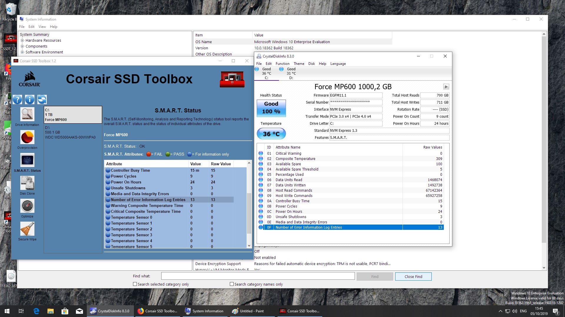

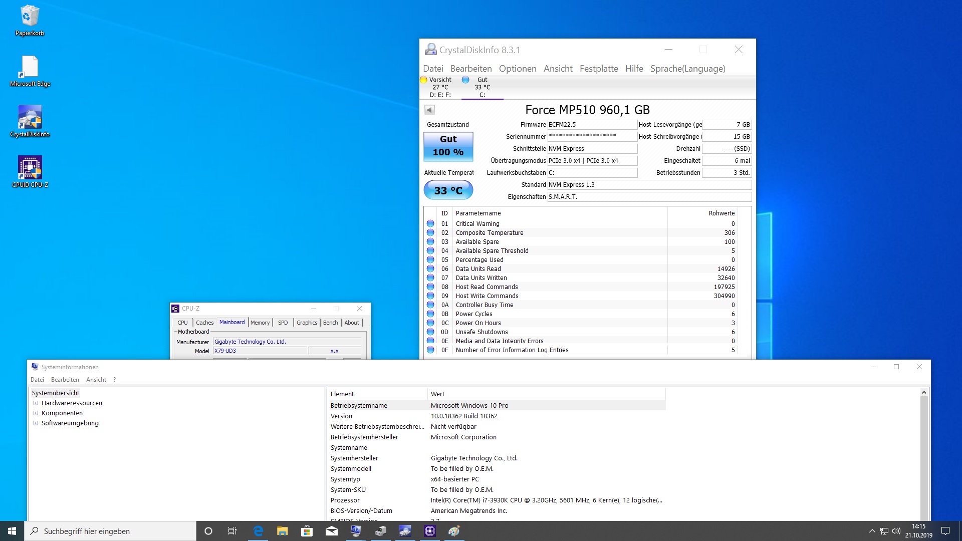

Unter der 1903 gehen die Smart Error Logs auch nach einem Neustart in 5 er Schritten Massive in die Höhe. Siehe Bild. Habe wieder eben die fünfte MP510 verbaut, die Win OS 1903 installiert unter Numer of Error information Log Entries Decimal Wert von 5 nach einem Neustart.
Janz schrieb:
Informationen mehr als mangelhaft, aber da es sich um ne PCIe 4.0 Anbindung handelt gehts wohl um X570 und Ryzen 3000.
Nein. X79 Platform Gigabyte X79 UD3
Asrock Extreme 4
Bevor jetzt einer kommt und sagt wegen der Hardware. Der Fehler taucht auch auf relativ neuen Chipsets auf!
