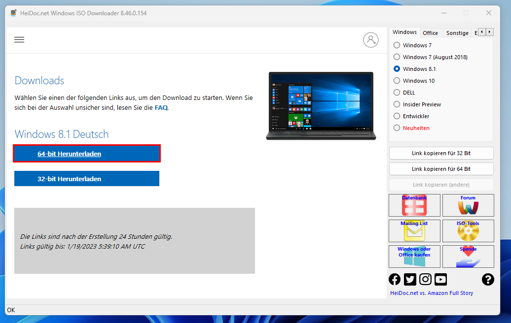

Bei Heidoc.net - Microsoft Windows and Office ISO Download Tool kannst du dir Windows 8.1 noch downloaden, installieren und das Upgrade von Heise.de, das @john.smiles empfohlen hat, versuchen.
Wenn eine Home Version auf dem Laptop installiert war, kannst du mit dem Key keine Pro Version Aktivieren.
