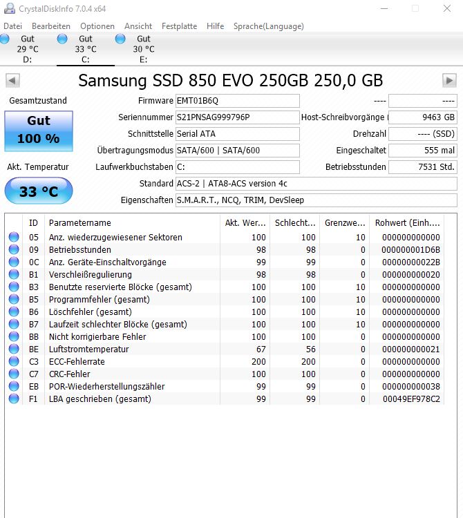

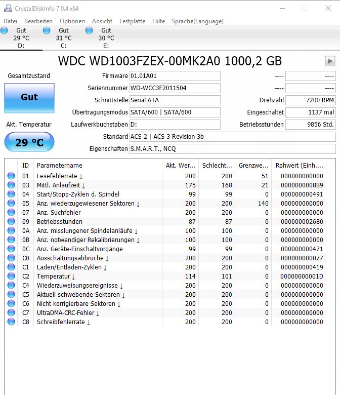

CrystalDiskInfo laden und einen vollständigen Screenshot von allen Werten von allen Festplatten machen.

Staub und Temperaturen alles in Butter, CrystalDisk Info sagt mir auch nix auffälliges. Genauen Screenshot kann ich aber nachliefern

Sorry hatte keine Zeit: Hier die Daten:
