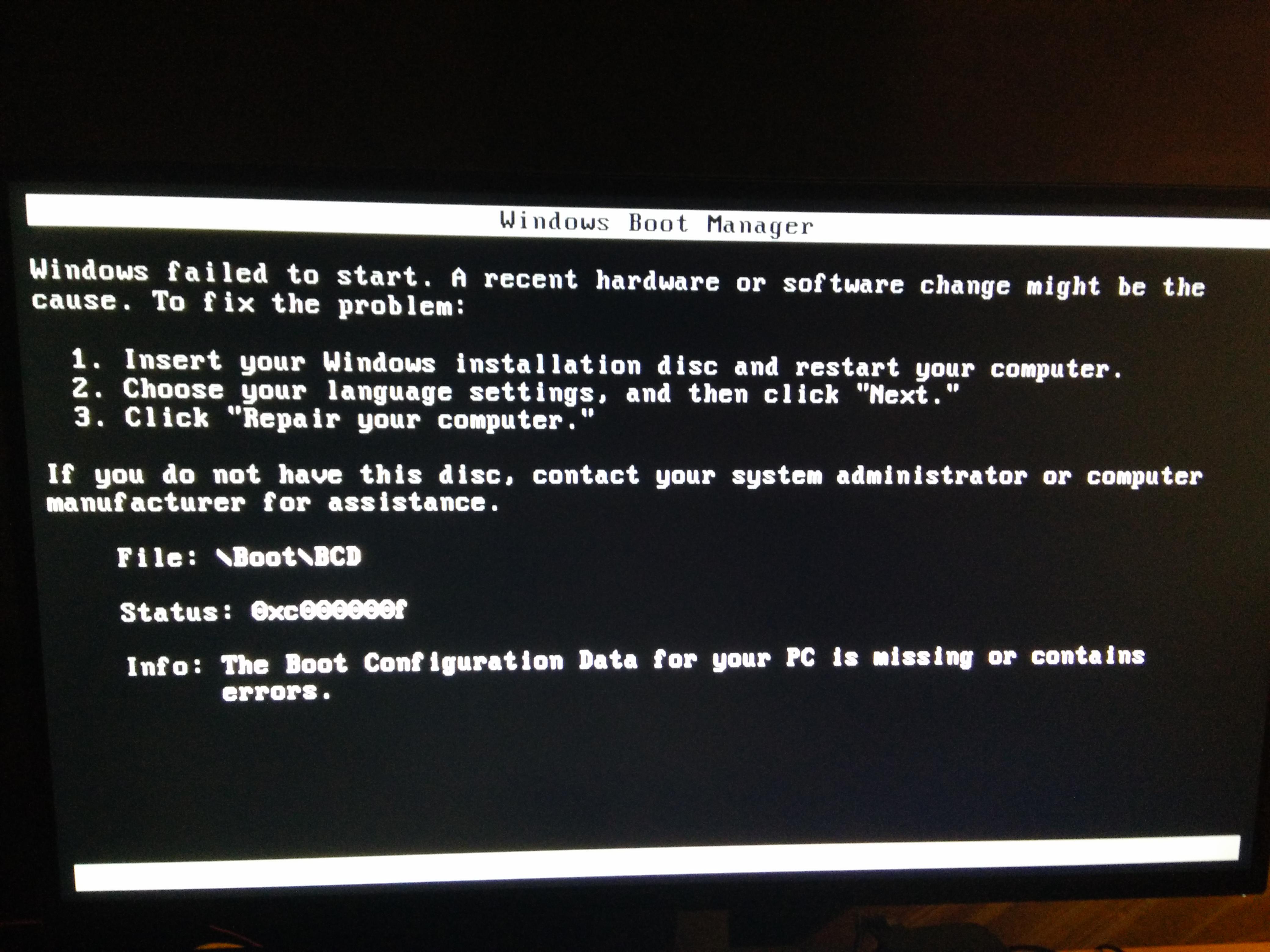

Hallo Leute,
ich habe seit einem Mainboardwechsel Folge des Problem. Wenn ich starte, kommt jedes mall der Windows Boot manager mit dem Fehler das Windows nicht booten konnte (siehe Bild). 1441043005709-2086859338.jpg
Ich habe Windows 10 schon auf einen USB stick getan und wollte reparieren, da hieß es die gestatte sei gesperrt. Was kann ich nun tun ? Wenn ich Windows 10 als ISO neu installiere kann ich es ja nicht aktivieren mit meinem Windows 8.1 code oder ?
Also ich habe ein neues mainboard mit dem gleichen Chipsatz. Wie kann ich jetzt weiter fortgehen ? Kann ich Windows 10 einfach so über einen stick neu installieren und es anschließend aktivieren?
Anstatt alles zu probieren und Zeit zu vergeuden, würde ich 8.1 installieren und aktivieren. Anschließend das Upgrade auf Windows 10 ausführen. Die Aktivierung erfolgt automatisch. Windows 10 als Clean Install mit anschließender Aktivierung geht noch nicht..
