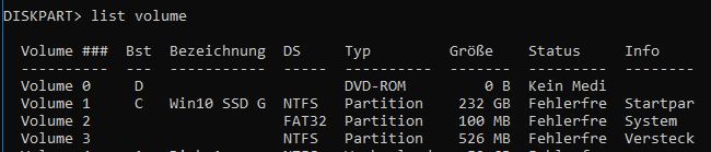

Zeige ein Bild der Datenträgerverwaltung auf der beide Festplatten zu sehen sind.

Ich hab jetzt mal einen Boot Stick eingesteckt, damit ich ina cmd komme. So siehts da aktuell aus (Siehe Bild)
Da sind versteckte Partitionen - 100MB FAT32 -
genau so sind EFI-Systempartitionen in der Regel (100MB FAT32),
Die versteckte NTFS Partition hat die Größe einer Windows Recovery Partition.
Reaktionen: Terrier und SeñorMazinezz

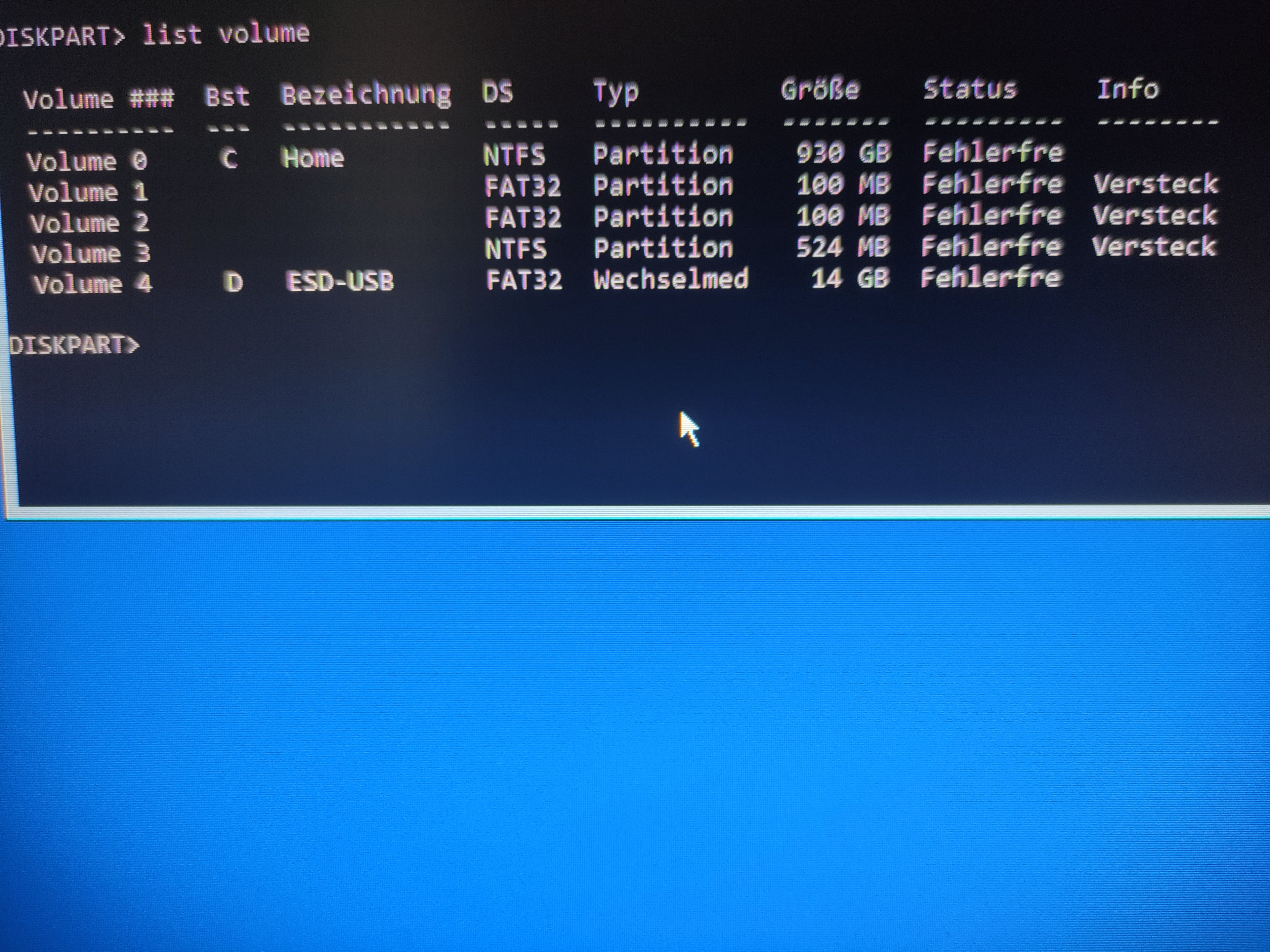

Das System Bootet nicht von der Platte, weil Partitionen versteckt sind, es sollte so aussehen wie unten bei mir,
