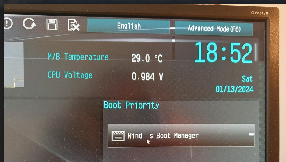

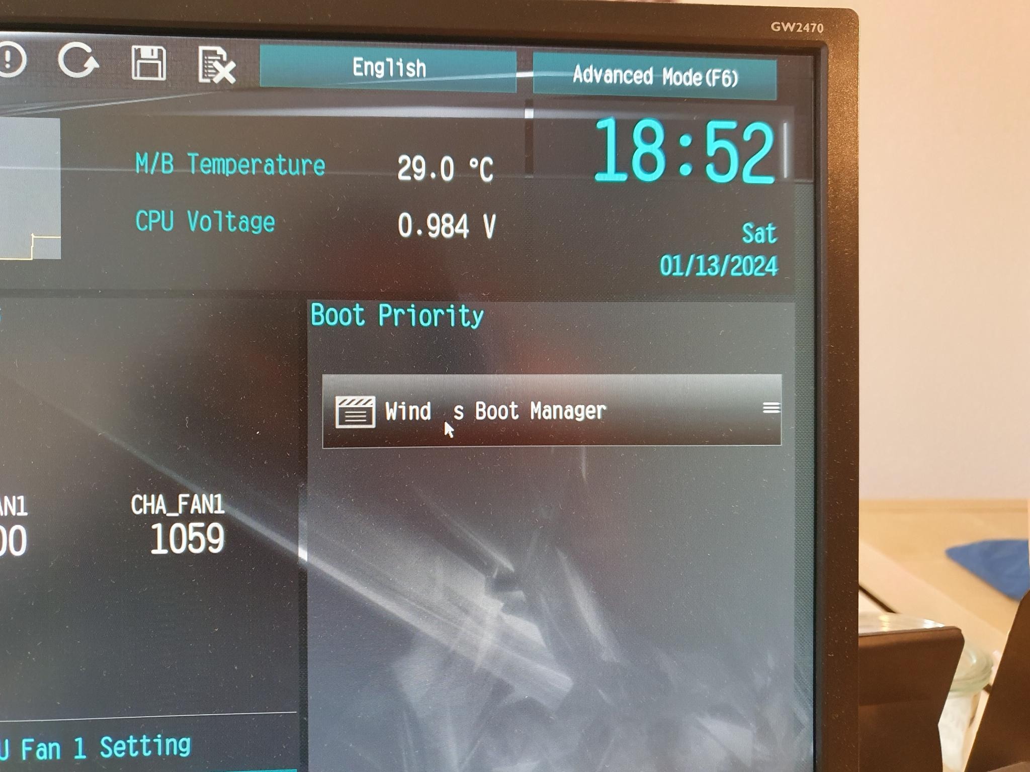

Hi liebe Forumsgemeinde,
bei einer Freundin von mir startete der Rechner (Baujahr 2018) nicht mehr, zuerst dachte ich das Netzteil wäre hinüber aber das funktioniert noch, also habe ich Board (und zwangsläufig CPU gewechselt) AsRock H610m - HDV und einen i3 12100.
Eingebaut und der PC startet wieder, allerdings bootet er nicht sondern geht nur ins UEFI wo allerdings alle Platten (SSD und HDD) aufgeführt werden. Die HDD getrennt nochmal probiert gleiches Problem. Also hatte ich die Sorge, dass die Platte einen Schaden im Bootsektor hat, hab sie zu mir nach Hause genommen (zwecks Datenrettung, zu Hause kann ich ich sie via HotSwap einstecken). Spaßeshalber hab ich meine Platten abgeklemmt und nur nur mit ihrer SSD gestartet. Schwupps war ich in Windows. Ok hab ich gedacht, temporärer Fehler also wieder zurück wieder eingebaut und zwack wieder nur ins UEFI, dann am Rechner eines Mitbewohners probiert, Platten abgehängt und die Platte funktioniert tadellos.
Ich vermute daher es gibt irgendeine UEFI Einstellung die das booten verhindert, aber ich komm nicht drauf.

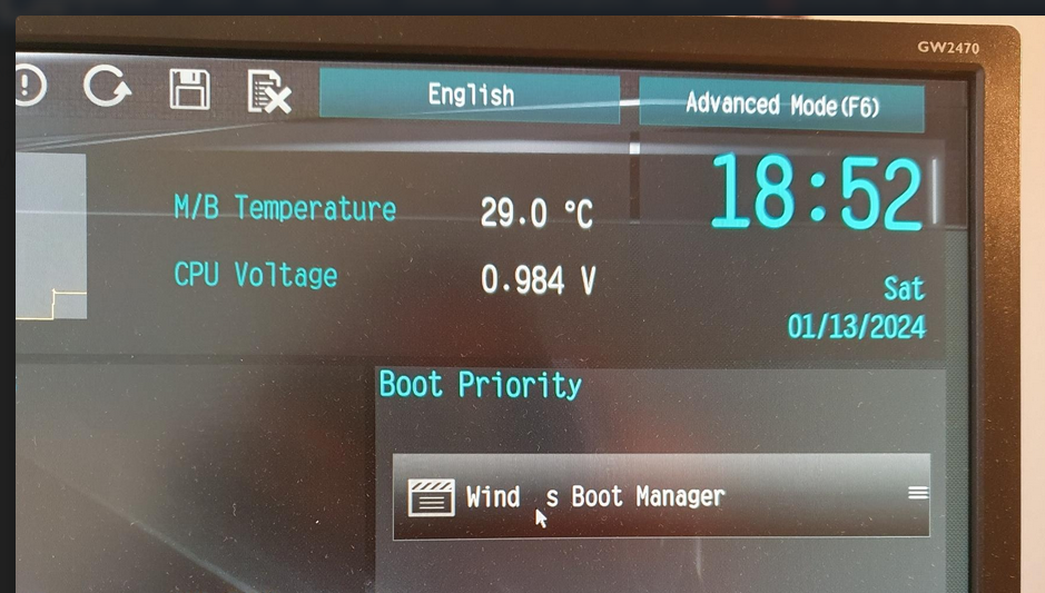

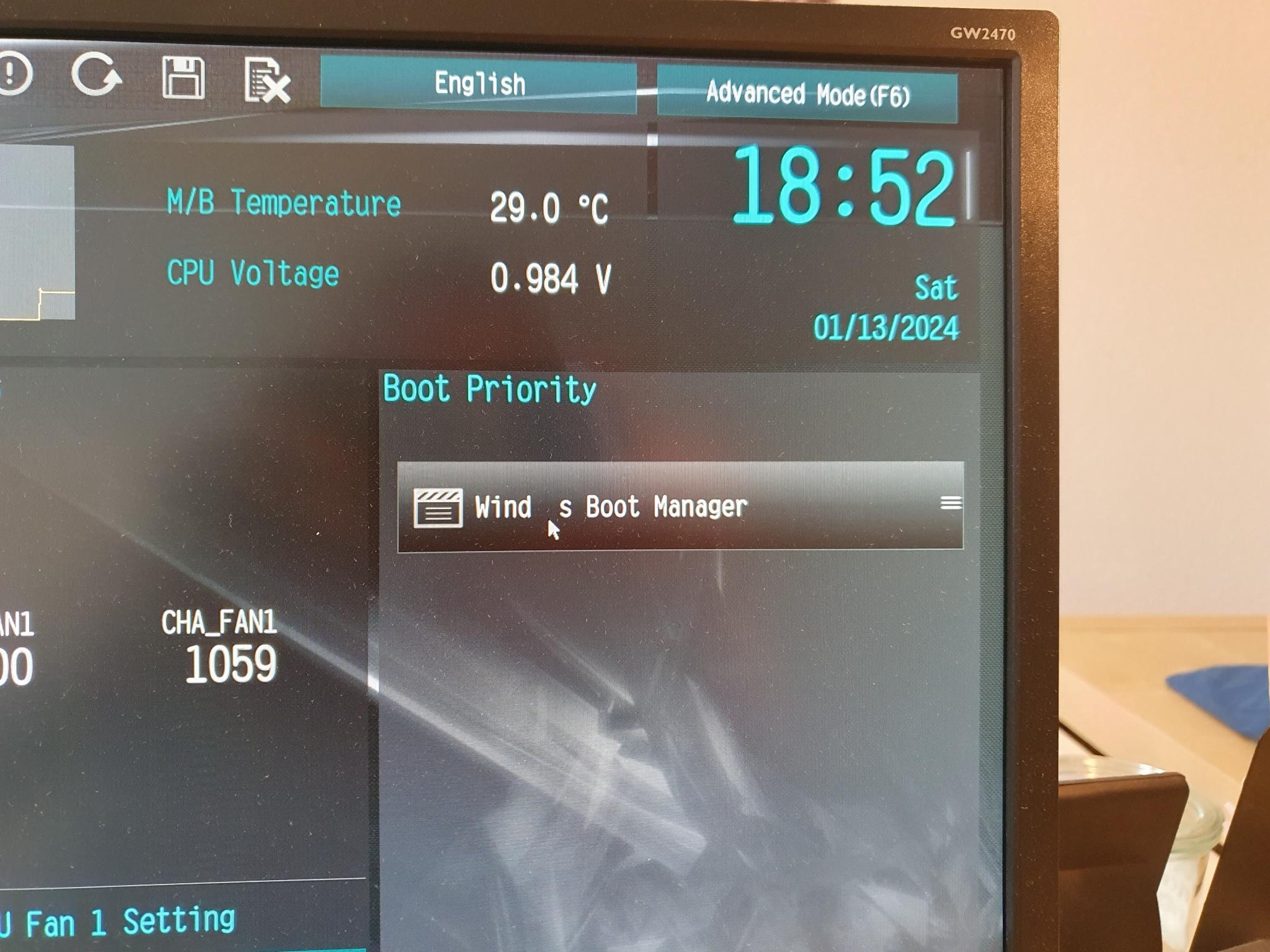

Merkwürdig finde ich auch, dass das UEFI kein bootfähiges Laufwerk findet und (angehängter Screenshot) Einen "Wind s Boot Manager" anzeigt.
Wäre es meine Platte würde ich einfach neuinstallieren, aber meine Freundin braucht noch Daten.
Daher meine Frage woran scheitert das booten?
Falsche Einstellung?
Und falls ja Einstellungen ändern oder neu installieren? Bzw. Einstellungen ändern booten, Daten sichern, und dann sauber neu installieren?

Der Windows Bootmanager ist schon richtig als Auswahl zum Booten von Windows. (Es wird kein "Laufwerk" zum Booten ausgewählt, sondern der jeweilige Bootmanager.)
Um welche Hardware handelt(e) es sich vorher jeweils genau (meint: die Hardware vor Deinem Tausch)? Und wie sieht die Partitionierung des Datenträgers im Detail aus? Wie die genaue aktuelle Boot-Konfig des UEFI? Um welche Datenträger handelt es sich jeweils genau?

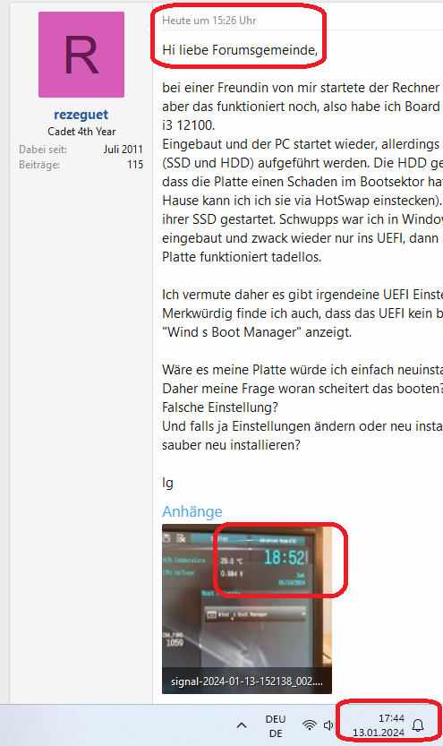

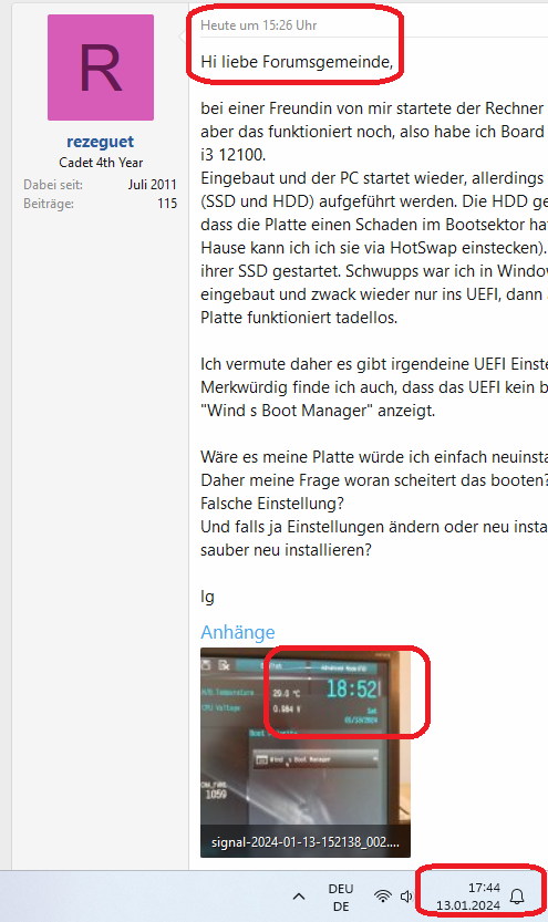

Wie kommt die Zeit von 18:52 zustande?
Die eventuell mal im Bios aktualisieren.
Sorry, das ist doch einen ganz normal Zeitangabe?
Ich sehe auf dem Foto auch keinen Grund warum die falsch sein sollte.
Bitte mach mich schlauer.
Datum Ja.
Eingestellt hat er den Screenshot am Samstag den 13 Januar = soweit korrekt.
Uhr steht aber auf 18:52 das wäre ab jetzt (17:44) in etwas mehr als einer Stunde.
Vielleicht in einer anderen Zeitzone ja.
Reaktionen: Lotsenbruder

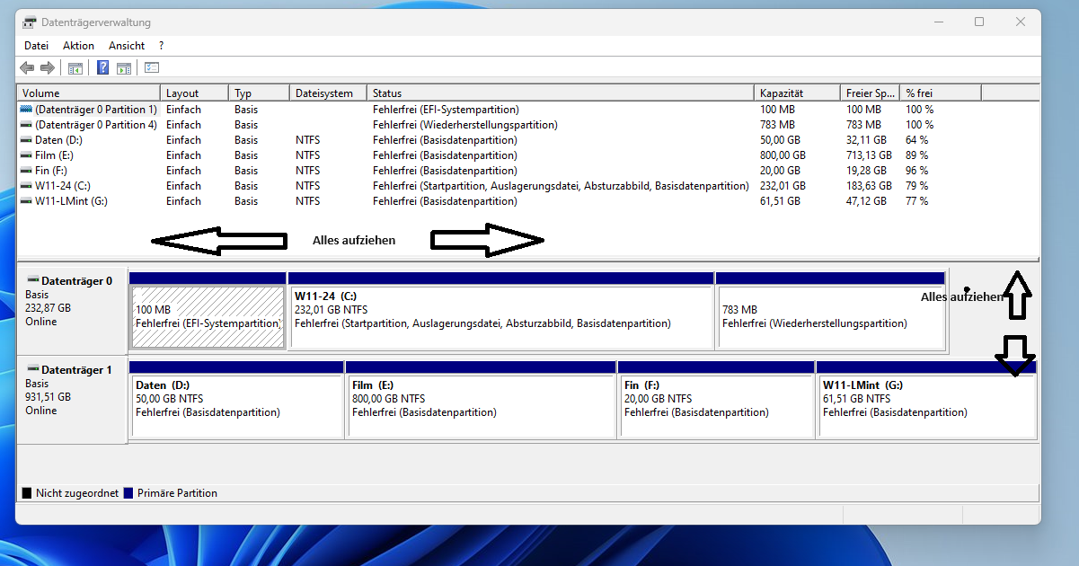

Ein Screenshot der Datenträgerverwaltung wäre mir lieber. Da sieht man dann alle SSD / HDD. Alles aufziehen, dass alle Daten zu sehen sind.
Meine Vermutung ist, dass die Bootmanager nicht auf der korrekten SSD sind.

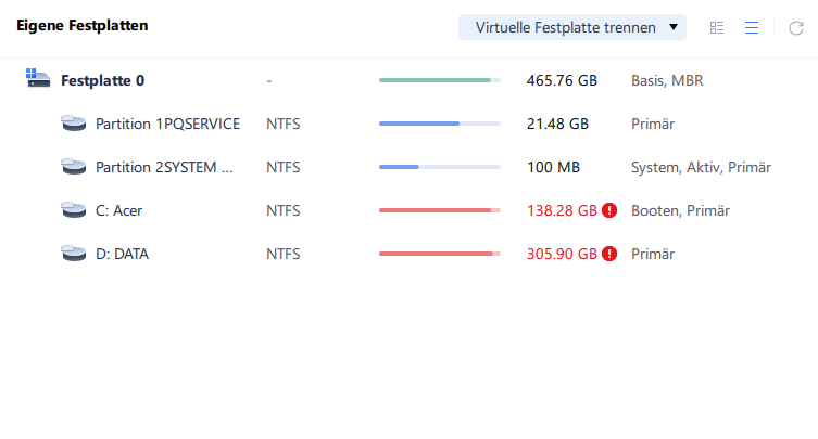

Und deine C: Acer ist ziemlich voll.
Reaktionen: Terrier
