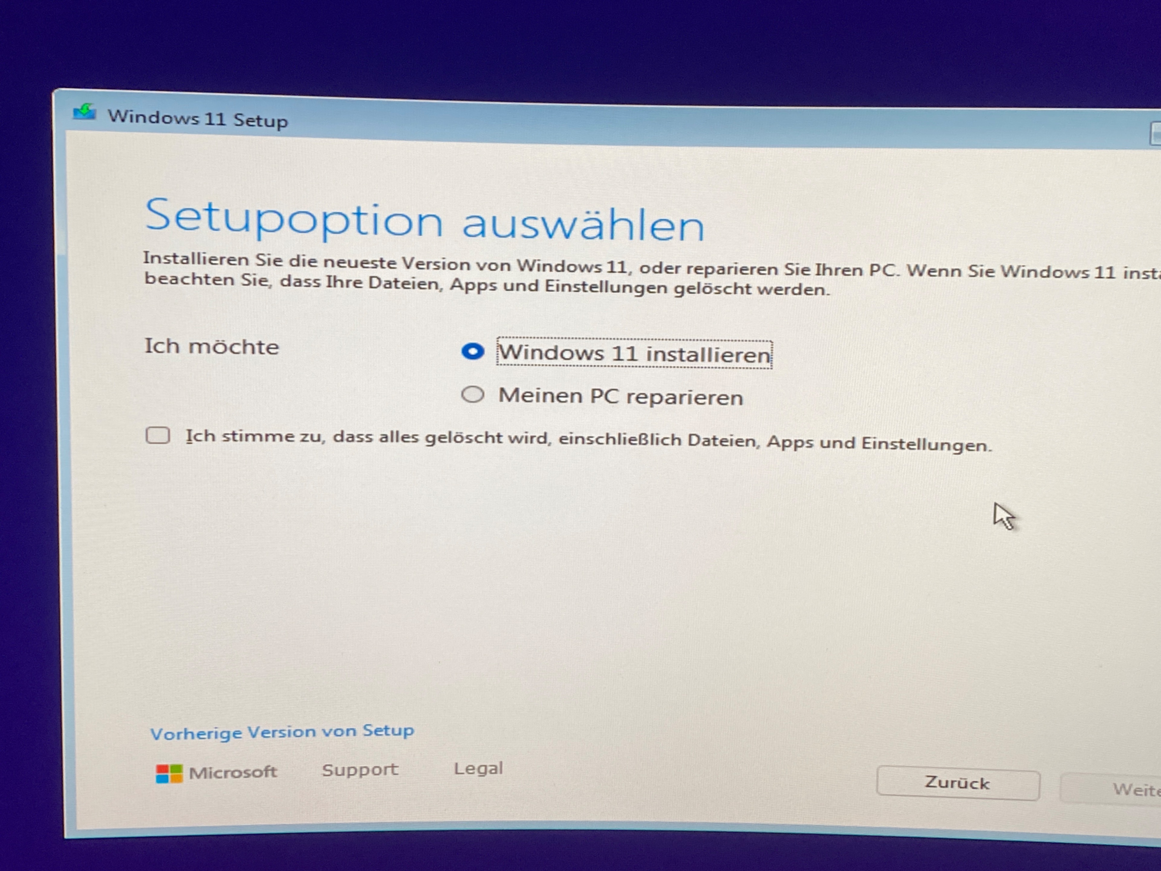

Wäre es außerdem empfehlenswert, jegliche Festplatten bis auf Disk1 bei der Installation zu entfernen, damit nichts schief läuft wie bei der letzten Installation?
unten links siehst du "Vorherige Version von Setup"
Nimm das, denn es sollte dir vertrauter vorkommen!
Da wird nichts gelöscht.
Stell nur sicher, dass du Disk 1 eindeutig identifizieren kannst
Wenn nicht, kannst du das Setup abbrechen
Perfekt danke, sieht deutlich vertrauter aus. Anscheinend hat die Löschung von Disk1 nicht geklappt beim letzten mal. Die EFI-Partition wurde schon gelöscht.
Soll ich beim Disk1 auf Löschen oder Formatieren drücken, falls das überhaupt einen Unterschied macht für die Installation?

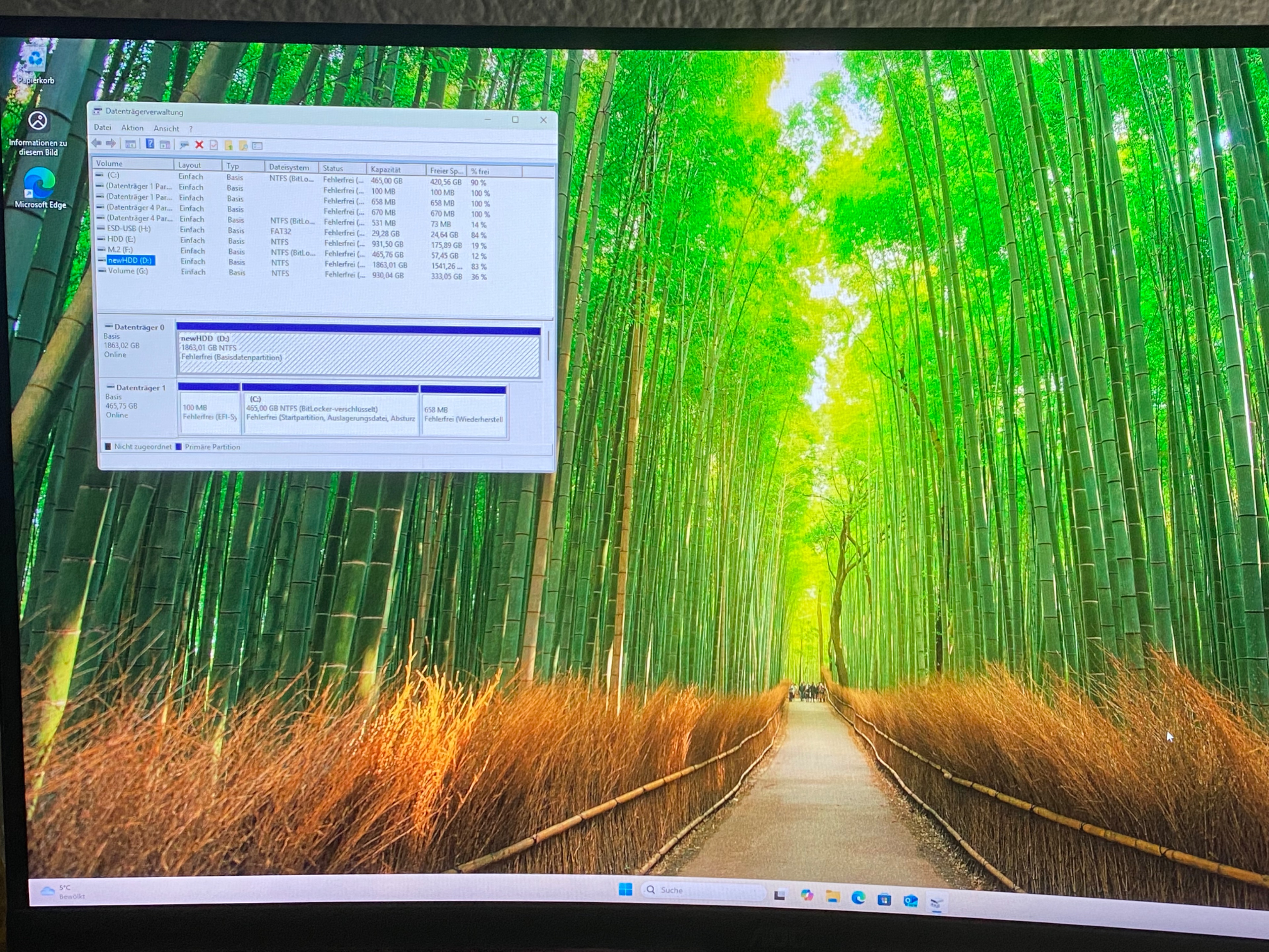

Wo fängt man jetzt am besten an?
Ich würde sagen BitLocker deaktivieren.
Disk 4 bleibt zunächst so wie es ist.

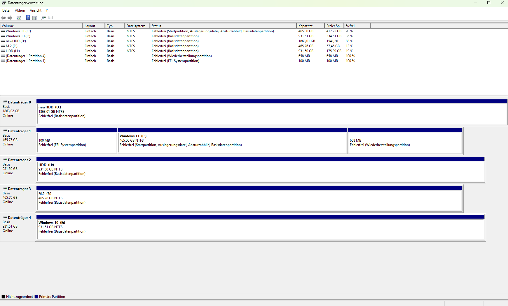

Wenn du etwas vertraut bist, dann einen Screenshot der Datenträgerverwaltung. Bitte darauf achten, dass im oberen tabellarischen Teil die 1. + 5. Spalte lesbar sind.
Die Trennlinie zwischen oben und unten so weit verschieben, dass das weiße Feld klein wird
Sollte so hoffentlich passen
Edit: nochmal mit farblichen Markierungen und Namenänderung
Sieht gut aus.
Zur besseren Orientierung sollten die relevanten Partitionen umgelabelt werden.
Bei C: solltest du schreiben Windows 11
und bei G: Windows 10 anstatt Volume.

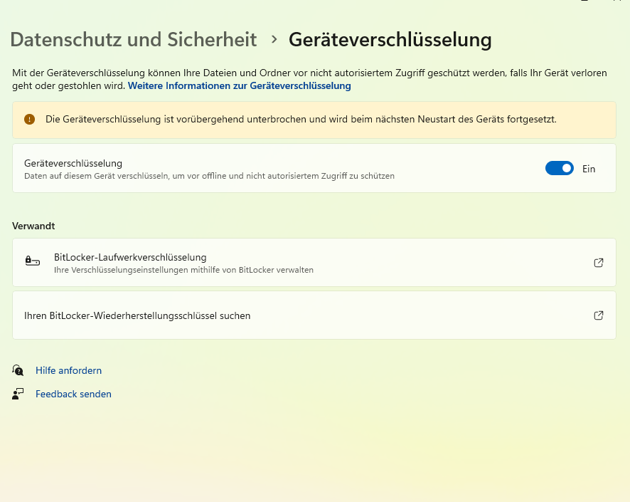

In den Einstellungen > Datenschutz und Sicherheit findest du das BitLocker Zeugs.
Der Trick ist, dass du zunächst Bitlocker aktivieren muss, den Schlüssel sichern und dann BitLocker deaktivieren kannst.
Du kannst die Keys auf einem nicht verschlüsselten LW D: oder E: speichern
So hab ichs aufgefunden. Bevor ich die Keys sichere, erst neustarten?
Außerdem, wie soll ich die Keys sichern? Ordern im LW erstellen und in einer .txt Datei speichern oder haben die einen eigenen Speichertypen?
Geräteverschlüsselung den Schieber auf Aus. Geht das?
Vielleicht ist der Spuk dann ja schon vorbei.
Kann als txt Datei in einem Ordner auf einem nicht verschlüsselten LW gespeichert werdem
Mal schauen was passiert wenn es fertig geladen ist
Edit:
Die BitLocker scheinen aufgehoben zu sein
Ist es noch nötig die Keys zu speichern?

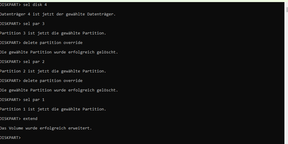

Wir bereinigen den Partitionsmüll am Ende von Disk 4
C:\Windows\System32>
diskpart
sel disk 4
sel par 3
delete partition override
sel par 2
sel par 1
extend
exit
Jetzt ist nur noch WIN 10 auf der Disk
Kannst du den LW Buchstaben E: in H: ändern?
Anschließend G: in E:
Bei der Änderung der Buchstaben wurde hingewiesen, dass bestimmte Programme nicht mehr funktionieren könnten aber ich vermute mal, dass das sowieso keinen großen Unterschied macht, da durch die Neuinstallation alle Pfade sowieso im Chaos verstreut sind
Sieht sehr gut aus!

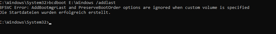

Jetzt gibst du
C:\Windows\System32>bcdboot E:\Windows /addlast
ein.
Dann kannst du beim Start auswählen zwischen WIN 10 und WIN11
und WIN 10 weiterhin verwenden.
Achte bei der Eingabe auf die Systemantwort.
Alles gut
