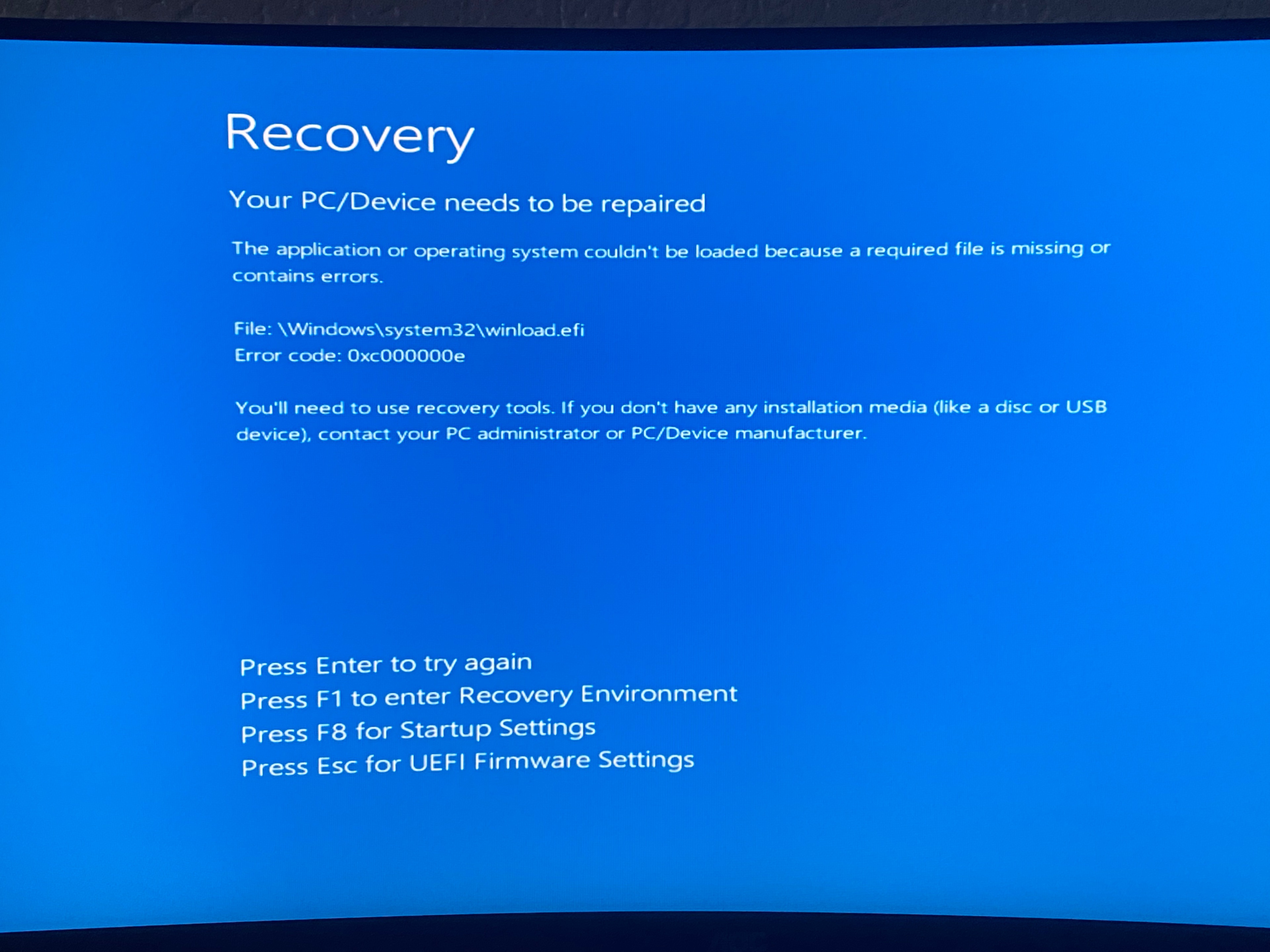

Es verlief alles normal, bis das Update bei ca. 65% plötzlich mit einem blackscreen abgebrochen hat und diese Fehlermeldung anzeigt.
Was wären hier die Lösungen und speziell in dem Fall, da es mitten im Upgrade von Win10 auf Win11 erfolgte, bestehen da irgendwelche Risiken?

Total normal bei der Strategie. Im Übrigen schilderst du den Sachverhalt falsch, da du ja nicht im RollBack gelandet bist. Die Fehleranzeige kann nur dann kommen, wenn die First Boot Winre-Prozedur abgeschlossen ist und der Rollback-Eintrag im BCD verschwunden ist.
Da du ja noch eine freie Disk 1 hast, würde ich zunächst einmal dort neu installieren und vorher die alte EFI löschen. Falls es dort eine 16 MB große Partition gibt, solltest du die beim Setup löschen, sonst könnte dir die nächste böse Überraschung bevorstehen.

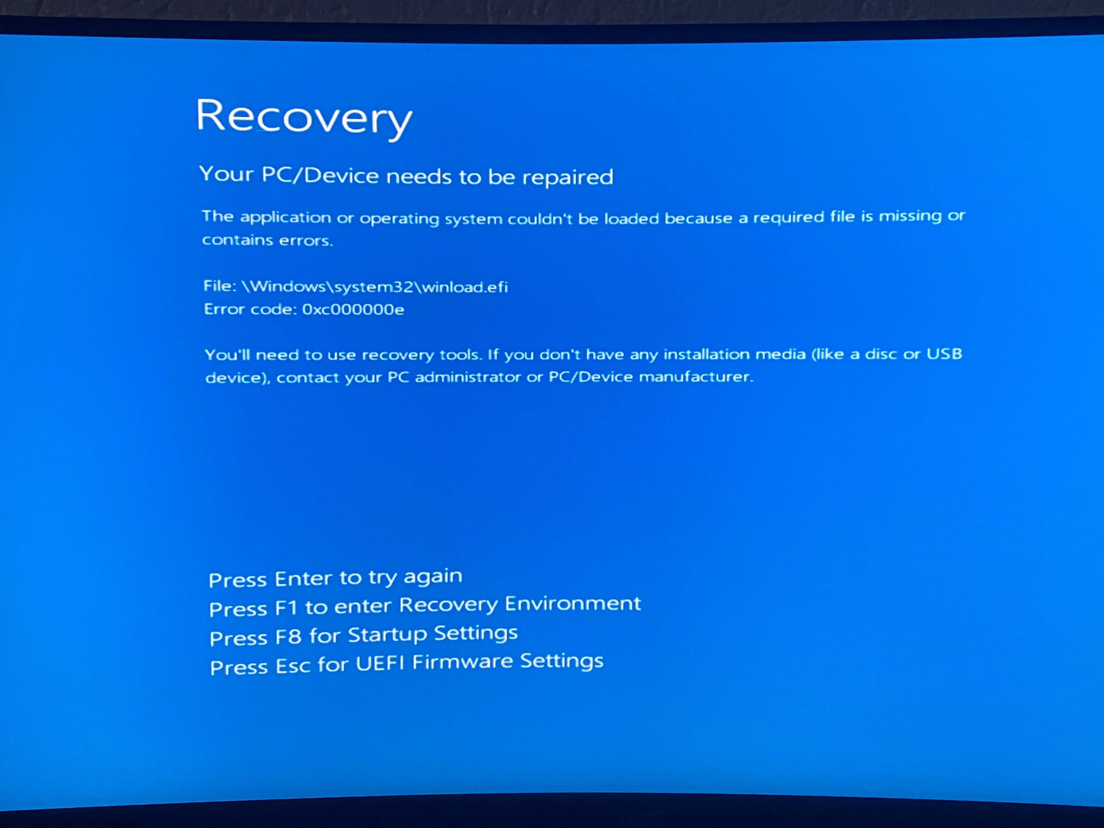

Ja macht Sinn, da mir auch diese Meldung angezeigt wird wenn ich versuche in das Recovery Environment zu gehen.

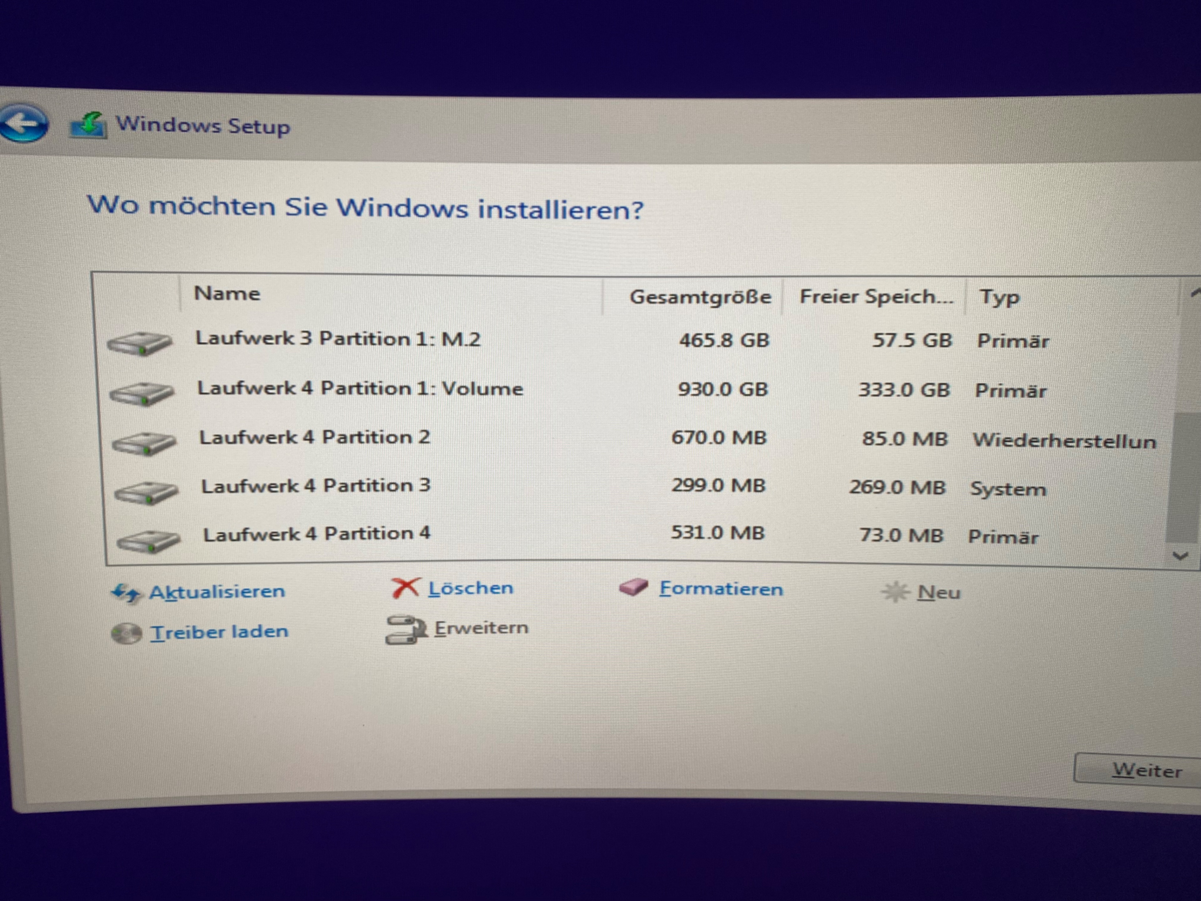

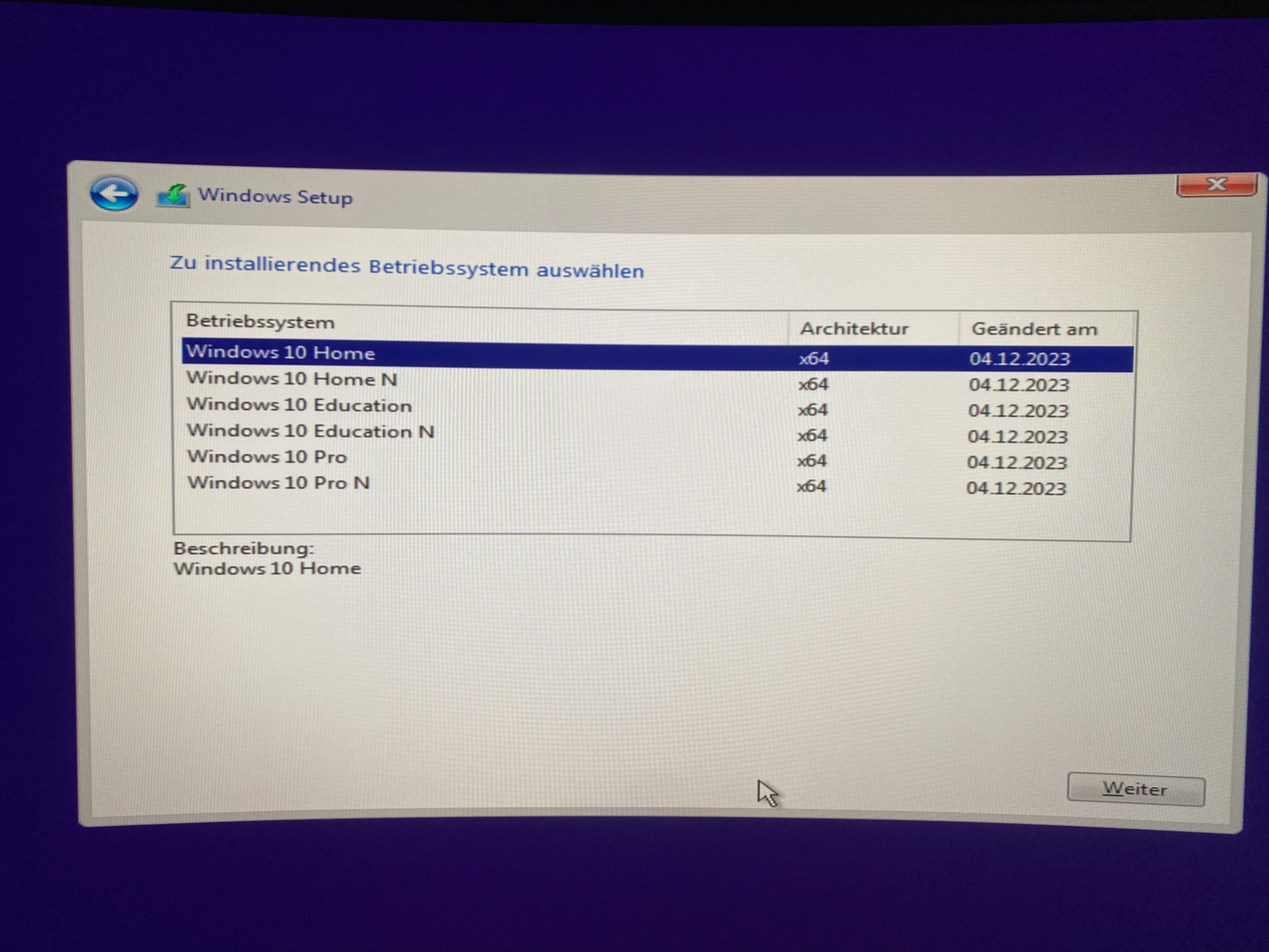

1. Media Creation Tool auf den Stick und vom Stick booten.
2. EFI-Partition auf Disk 4 löschen (geht über diskpart)
3 WIN 11 auf Disk 1 installieren und dabei die 16 MB Partition am Anfang löschen. Eventuell auch die EFI-Partition auf Disk 4 löschen, wenn du es nicht mit diskpart gemacht hast.
4. Du brauchst keine Lizenz und kannst in 1 Std. fertig sein
Good Luck
Wahrscheinlich kannst du dann von dort auch noch WIN10 booten

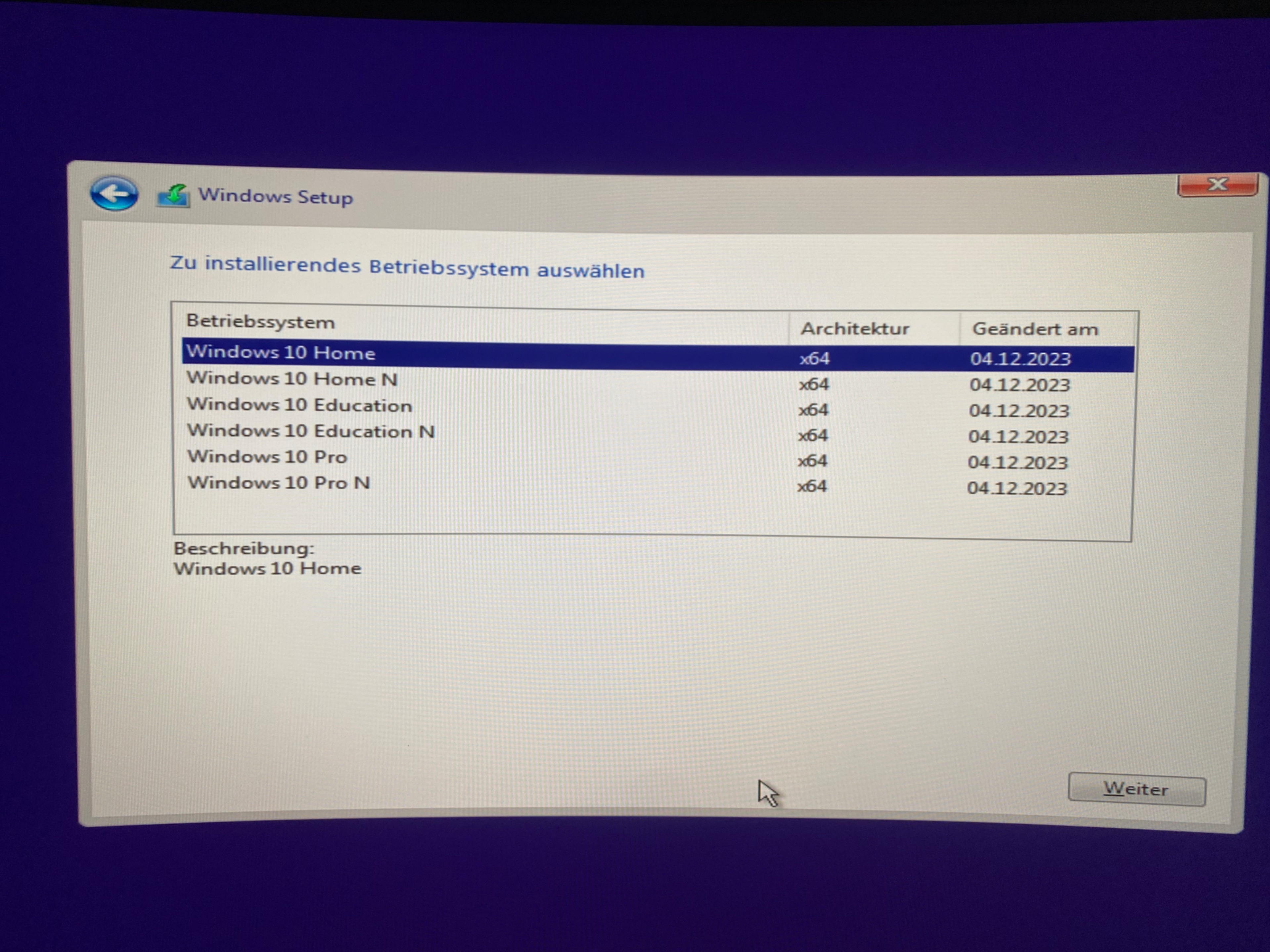

1: Auf dem USB-Stick hab ich über Windows Media Creation Tool Windows 10 installiert, passt der auch oder soll ich den mit dem Windows 11 Creation Tool ersetzen?
2. Statt ein Key einzugeben, klick ich dann vermutlich auf die Option „Ich habe keinen Product Key“ und wähle dann Windows 11 aus?

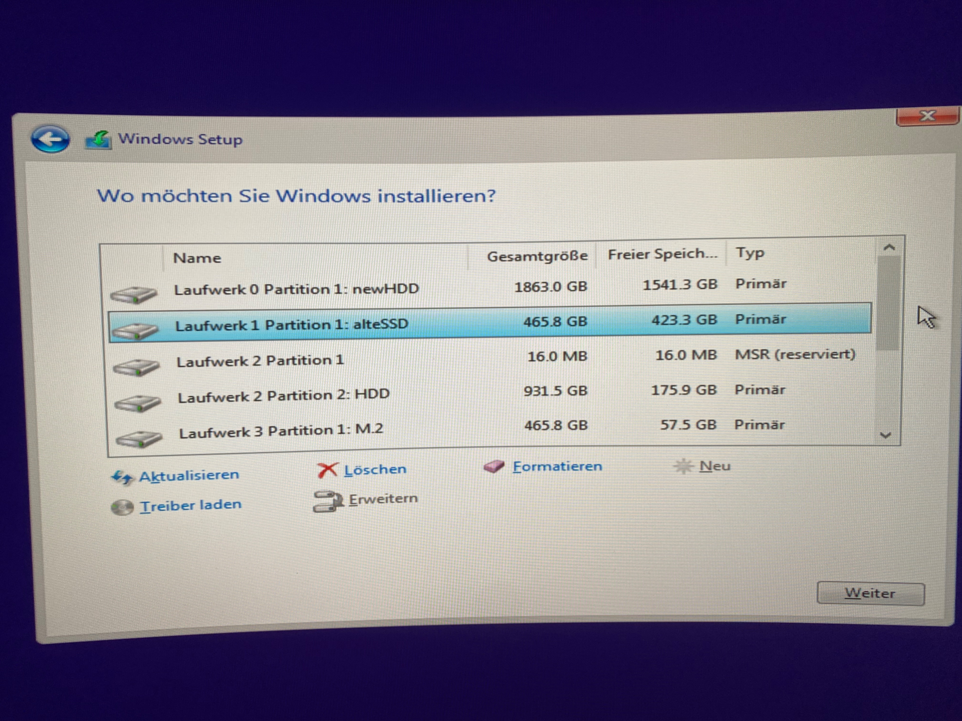

Nutze die Chance für WIN11.
Du könntest jetzt sogar die untere Option wählen und auf weiter klicken bis du beim Diskmanagement bist. Dort machst du dich mit den Einträgen vertraut und könntest sogar die EFI(4) löschen und sogar die 16 MB (1) und anschließend das Setup abbrechen.
Wenn du im Diskmanagement bist, kannst du ja noch mal ein Bild hochladen.
Edit: Mach die Disk 1 clean! Du wirst es nicht bereuen!
Wichtig ist nur, dass du die EFI auf (4) (100 MB) FAT32 findest und löschst.

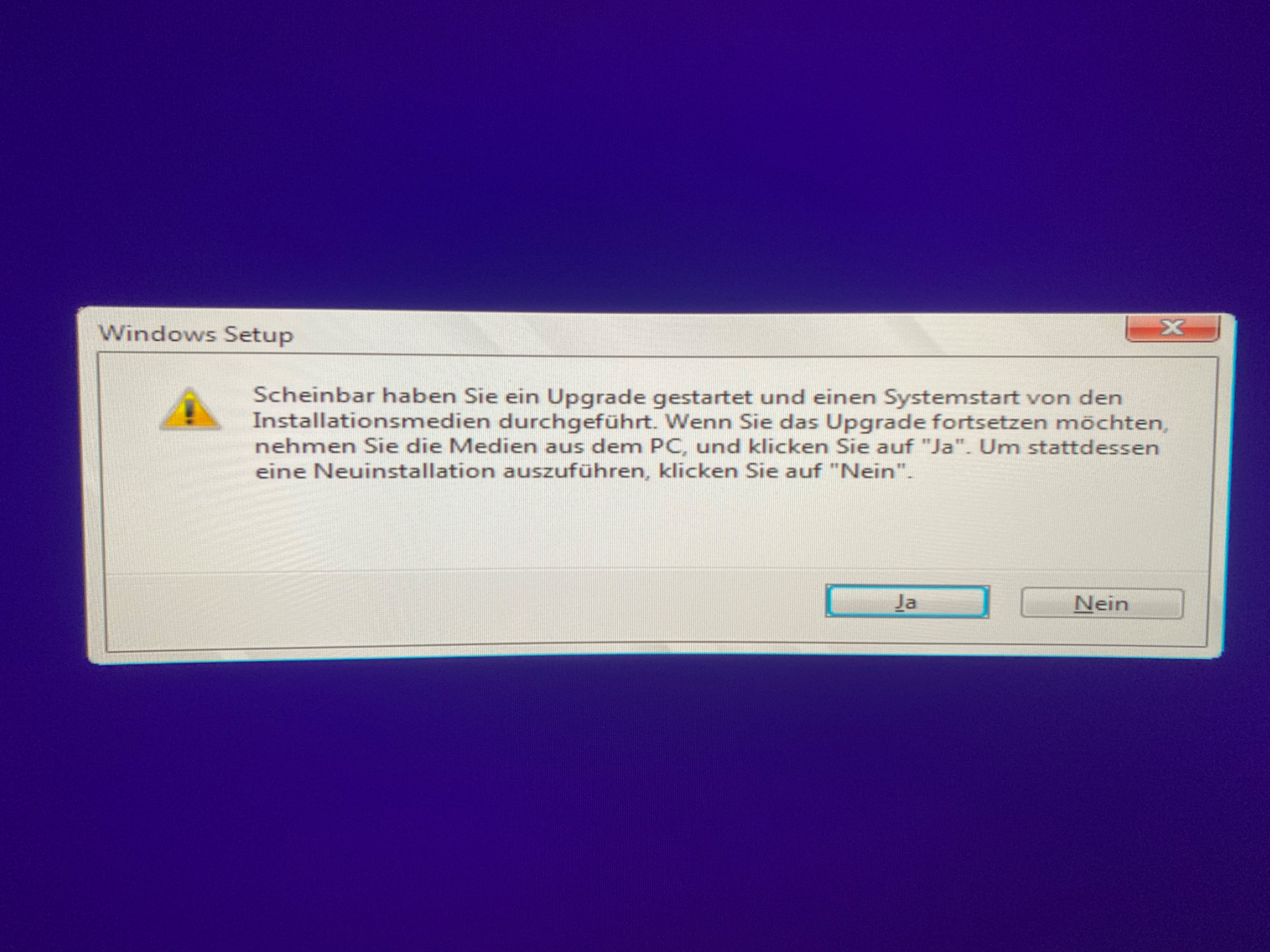

Hab jetzt über das BIOS den 1.Boot auf den Stick geändert. Jetzt kam diese Nachricht. Da steht zwar, „Wenn Sie das Upgrade fortsetzen möchten“ , aber da es sowieso nicht funktioniert einfach auf Nein oder
Habe jetzt einfach auf Nein gedrückt.

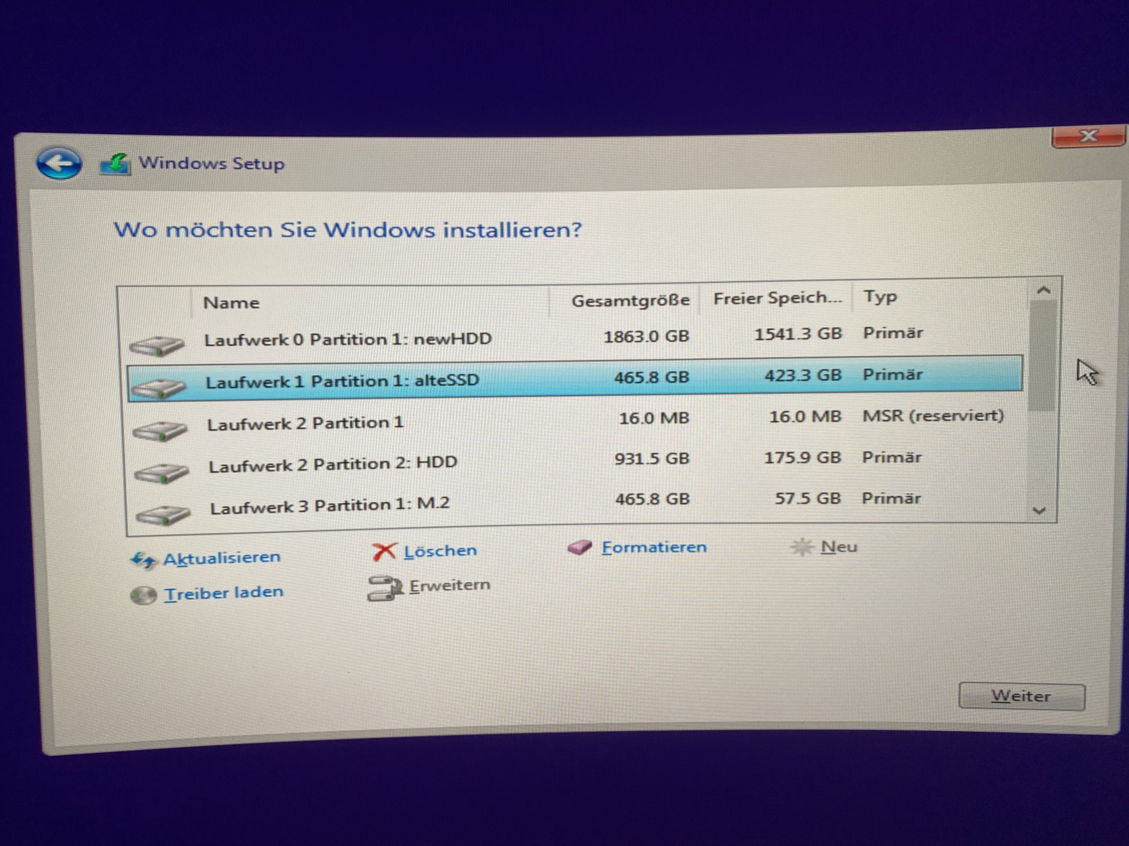

Ich sehe beim Disk4 keine Partition mit 100MB
Und Disk 1 hat nur eine Partition
Im Anhang sind die Bilder
@PentagonKikamofuga schrieb:Hab jetzt über das BIOS den 1.Boot auf den Stick geändert. Jetzt kam diese Nachricht. Da steht zwar, „Wenn Sie das Upgrade fortsetzen möchten“ , aber da es sowieso nicht funktioniert einfach auf Nein oder?
Nein auswählen.
Du warst doch schon mal im Setup im Bild #36
LW 4 Partition 3 (System) 299 MB löschen
LW 1 Partition 1 löschen
Wenn das erledigt ist, kannst du entweder das Setup abbrechen und WIN 11 nehmen, oder auf Disk 1 WIN10 installieren
