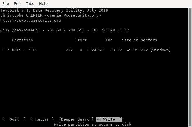

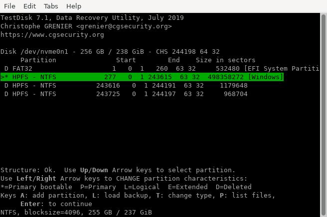

Schritte in gparted (TestDisk):
Über ein gparted live system habe ich dann TestDisk ausgeführt. Die folgende Beschreibung kommt in der Form von Screenshots:

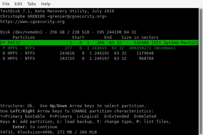

Hier bin ich nicht ganz sicher, wieso die FAT32 Partiton zur bootable Partition gemacht wird, deswegen habe ich sie wieder auf Deleted gesetzt und die Windows Partition auf *Bootable Primary.
Nach einem Restart hatte sich dann (irgendwie erwartungsgemäß, da ich ja nichts verändert hatte) keine Lösung gefunden.
Weil das die ESP-Partition ist. Die löscht man nicht! Davon bootet nämlich Windows, sofern die nicht beschädigt ist. Bild3 wäre also in Ordnung gewesen. Eine der anderen zwei Partitionen ist die richtige WindowRE Partition. Ich schätze Du könntest das ja mal testen, welche davon auch wirklich funktioniert.
Dann könnte man mit sfc und DISM Reparaturversuche unternehmen.
Auch eine beschädigte ESP lässt sich leicht reparieren.
Wenn man da aber eh nicht so den Plan davon hat ist eine cleane Neuinstallation besser. Vorher über ein LiveLinux oder HBCD seine Daten aus C: kopieren oder gleich mit Macrium Reflect ein Image der Partition machen.
