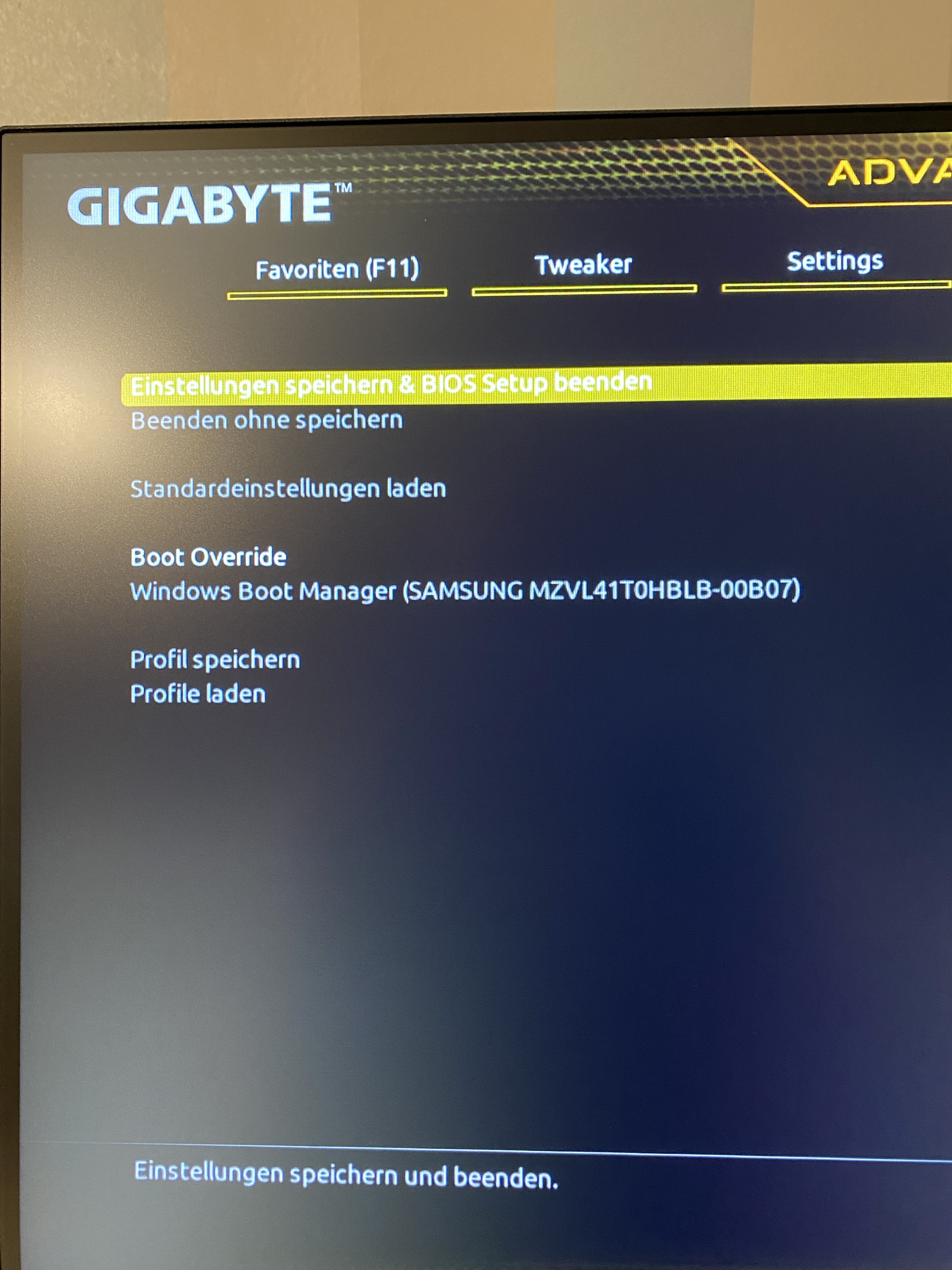

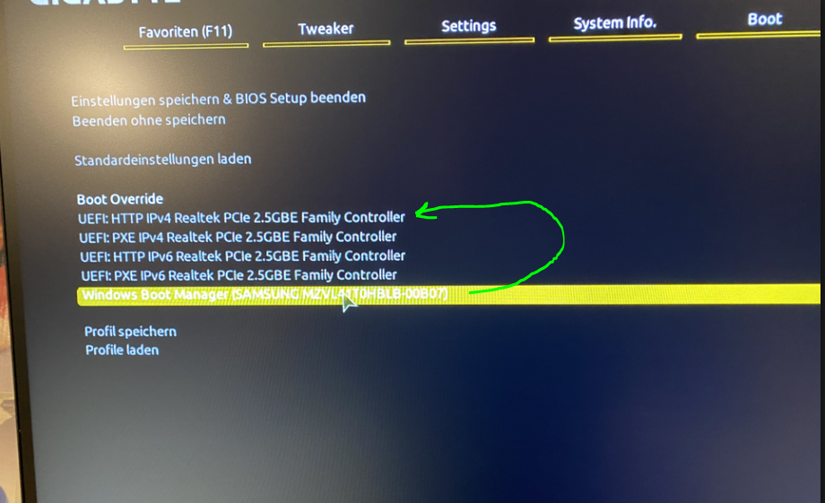

Mal paar Bilder

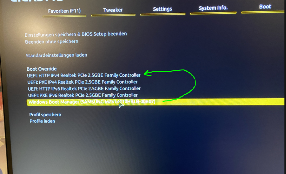

Bekomme Windows nur gestartet wenn ich hier auf Windows Boot Manager klicke. Von alleine wird nicht gebootet!
Alle Bootoption deaktivieren, bis auf die SSD mit Windows drauf?

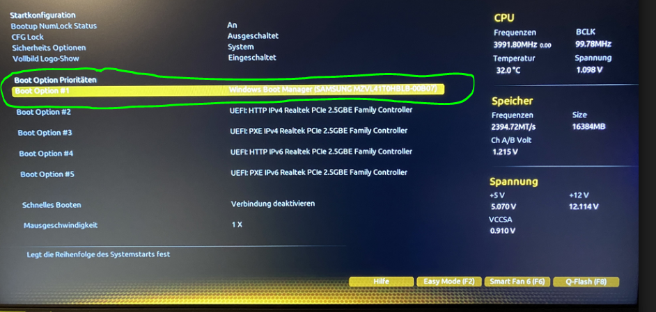

Der muss noch an die erste Stelle gesetzt werden (Boot Priorität), was in der Regel automatisch passiert..

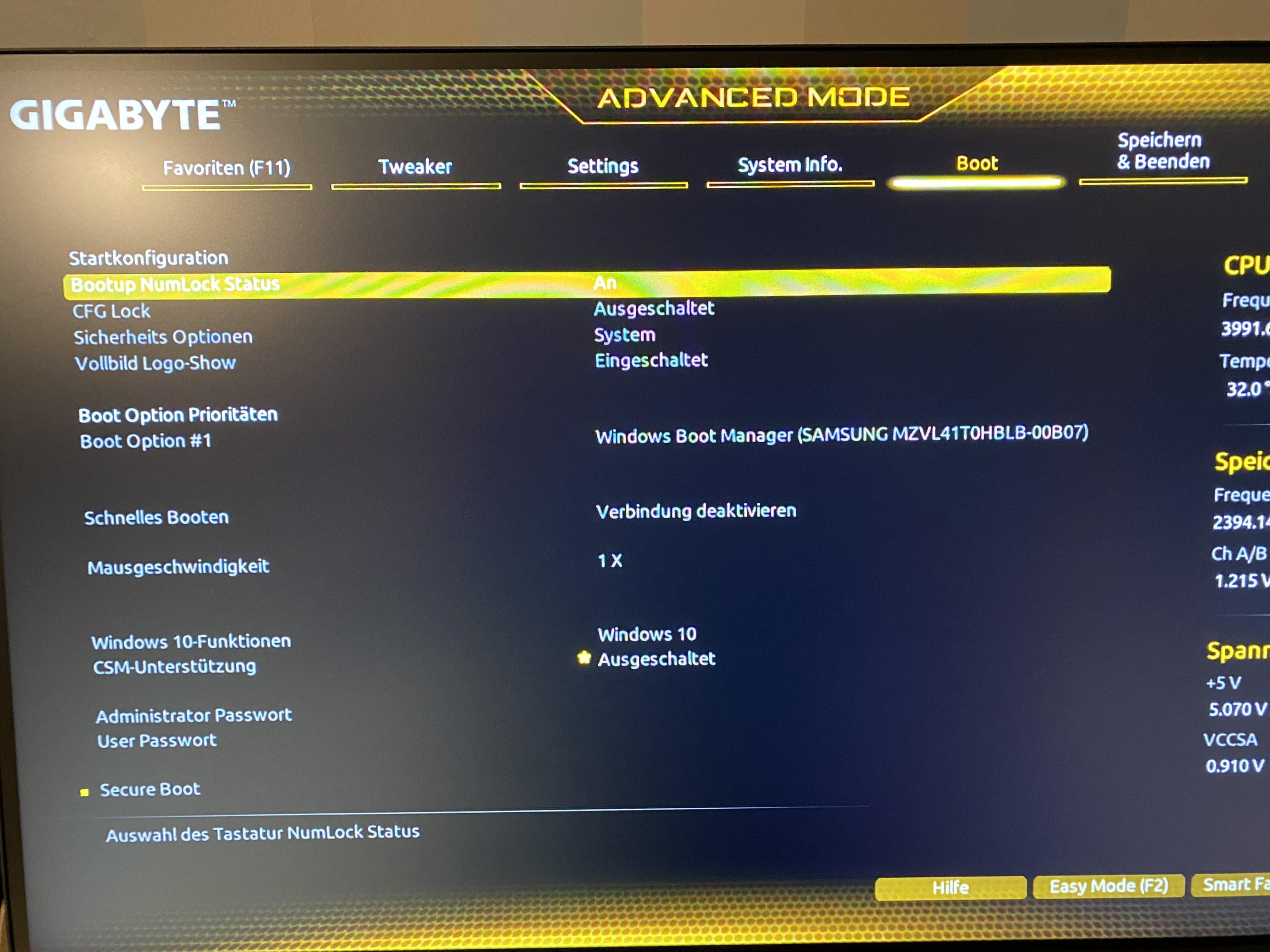

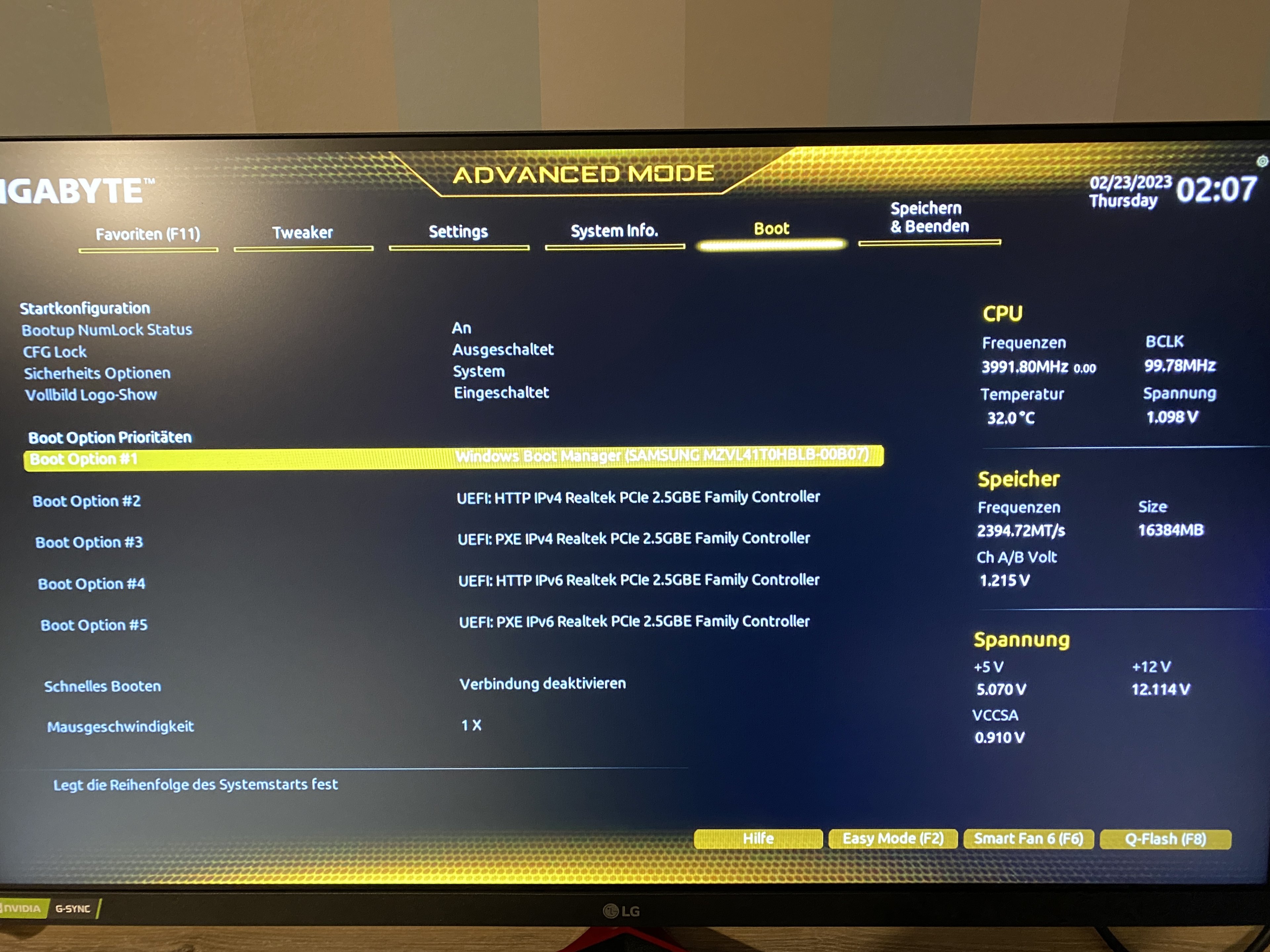

Heißt also? Stehe gerade völlig aufm Schlauch. 🤯

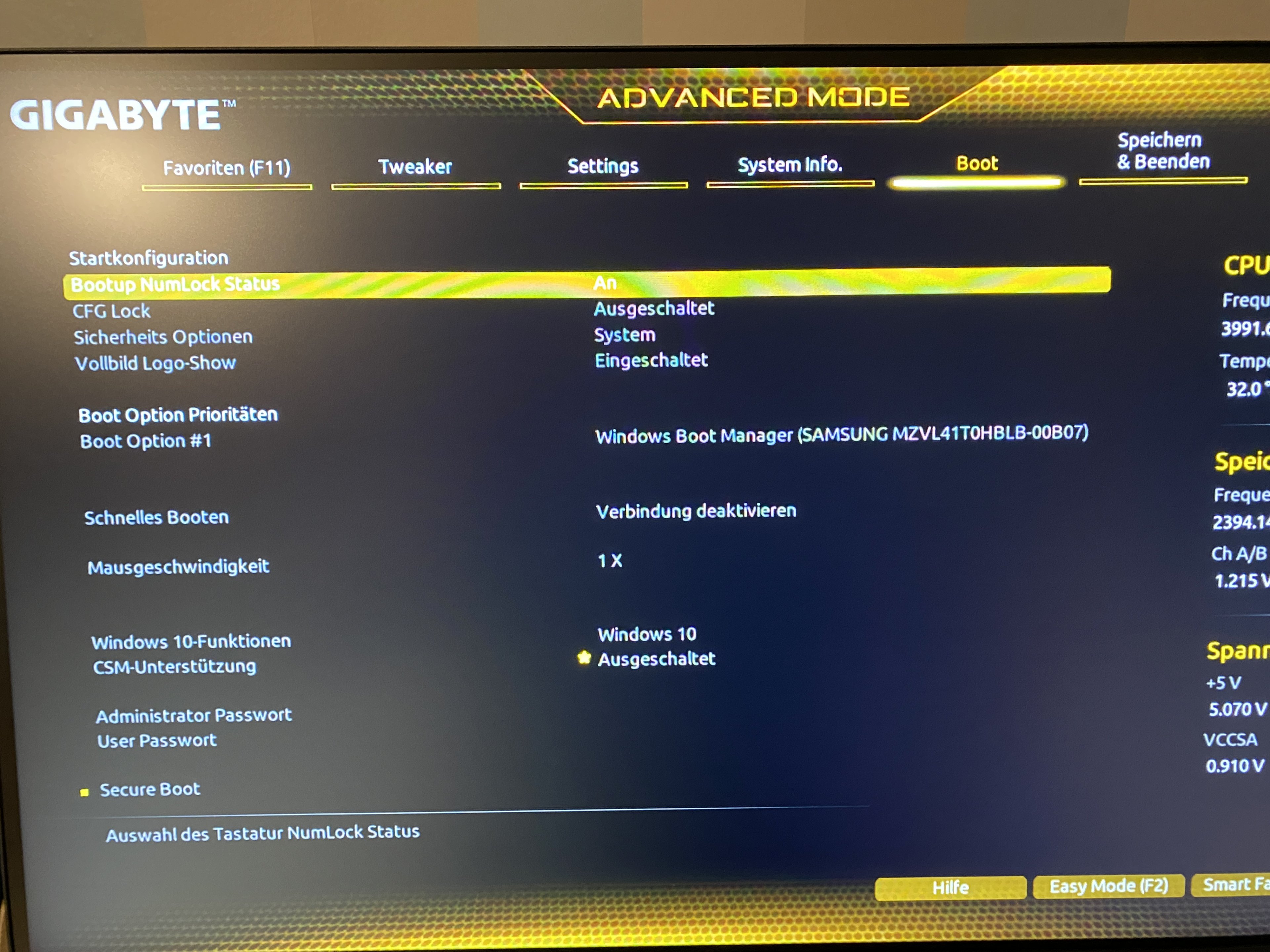

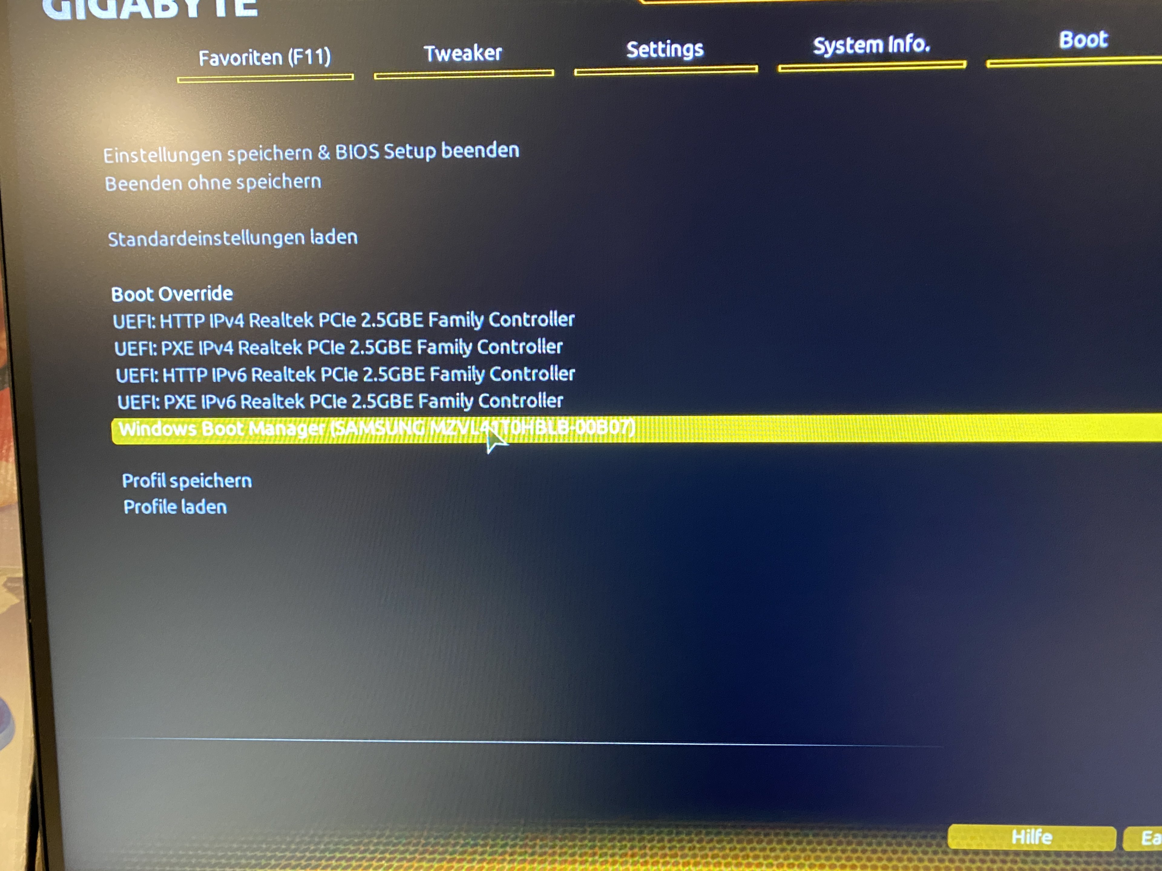

Egentl. steht der bereits an erster Stelle - Bild1.
Ist es bei Bild 2 möglich diesen auch an erste Stelle zu setzen?

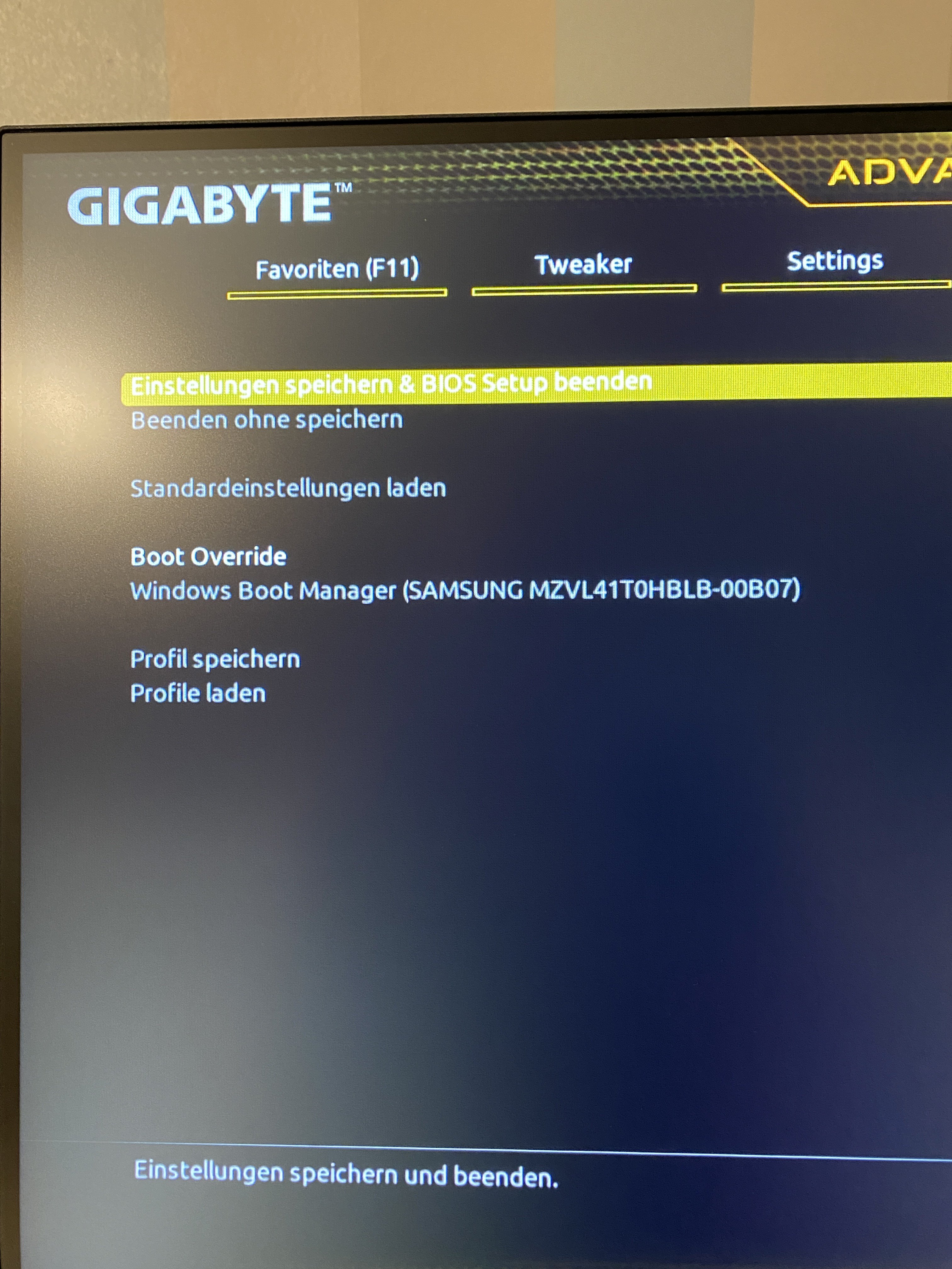

Er bootet ohne CSM auch nicht wenn überall nur Windows Boot Manager an 1 steht.
Verstehe ich das richtig, dass im MBR-Partitionsstil die Win Installation die richtige wäre? Kann man das wählen? Habe es nicht mehr im Kopf...
Nickel schrieb:
CSM ist doch aus, auf dem 1. Screenshot da über mir.
Ja und danach bootete er wieder nicht!!
Und mit CSM bootet das System?
Was heißt nicht booten, landest du im BIOS
oder bleibt der Bildschirm schwarz?
Da steckt ja eine RTX3060Ti drin.
Evtl. brauchst du ein BIOS Update bzgl. UEFI-GOP (Graphics Output Protocol).
Check das mal obs ein Update gibt.
Und Windows 10 sollte die aktuelleste Version sein für eine Neuinstallation.
Bei dem System mit Intel GEN12 und der Grafikkarte empfiehlt sich aber
eher gleich auf Widows 11 (22H2) zu gehen.
