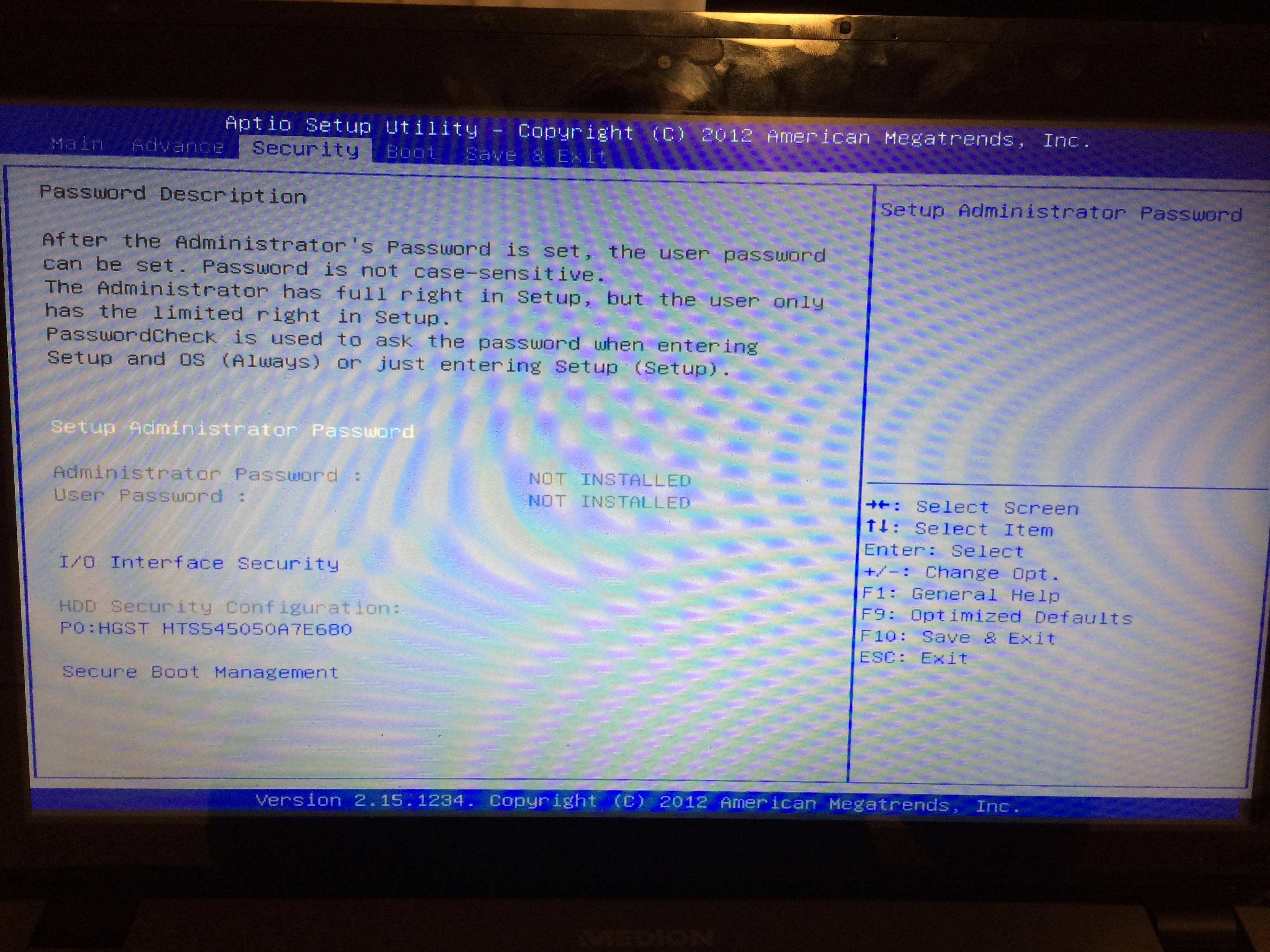

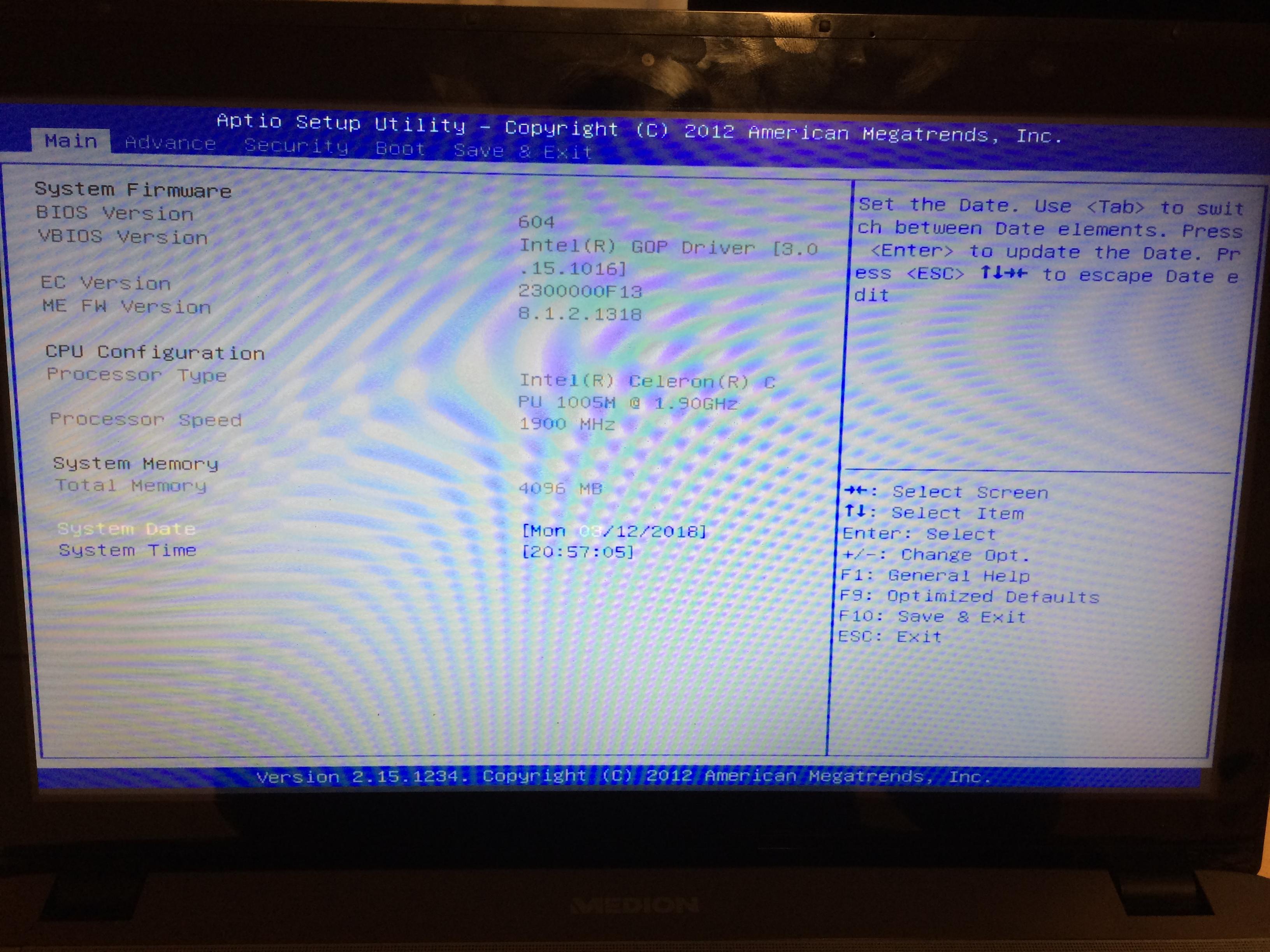

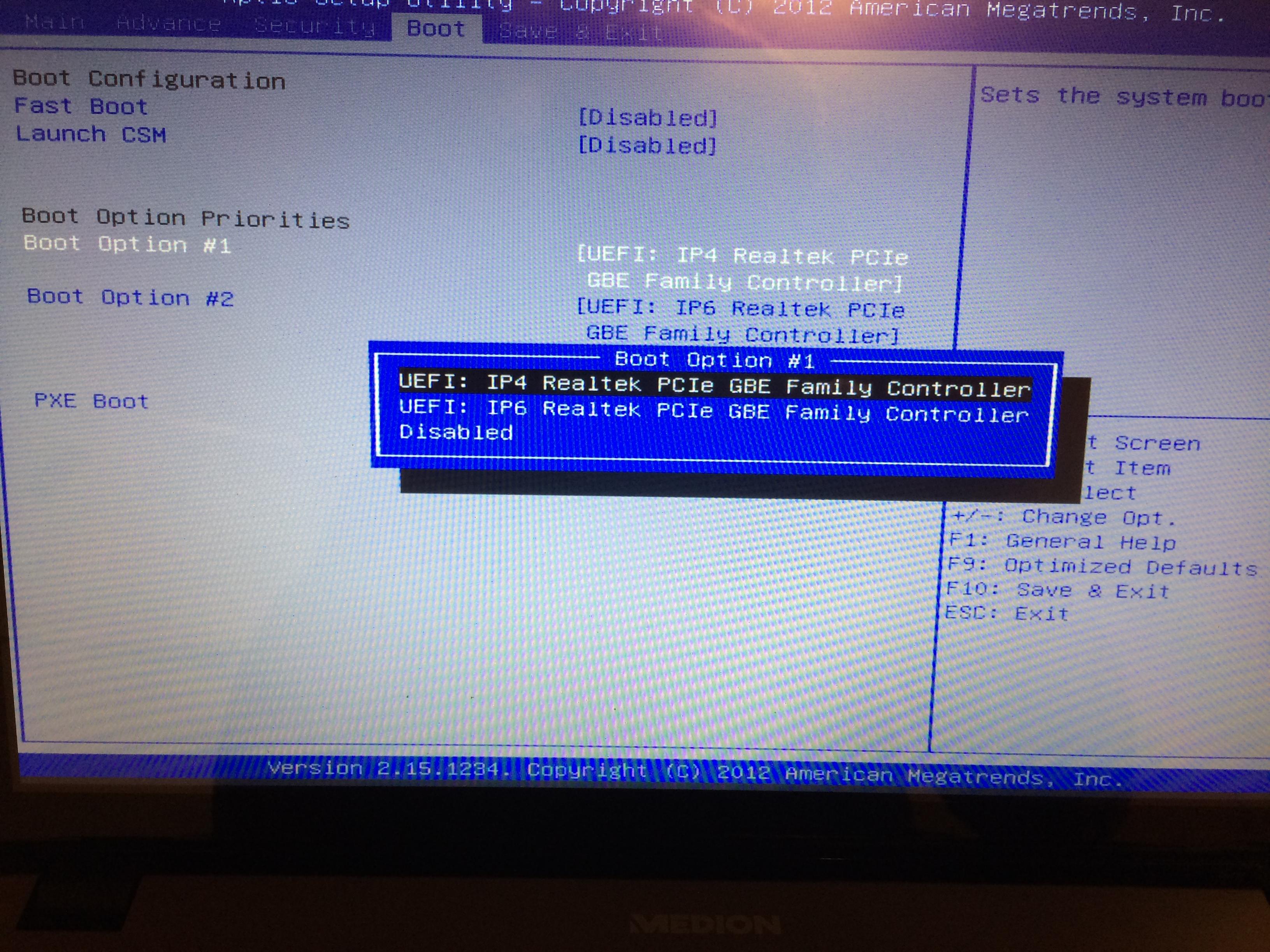

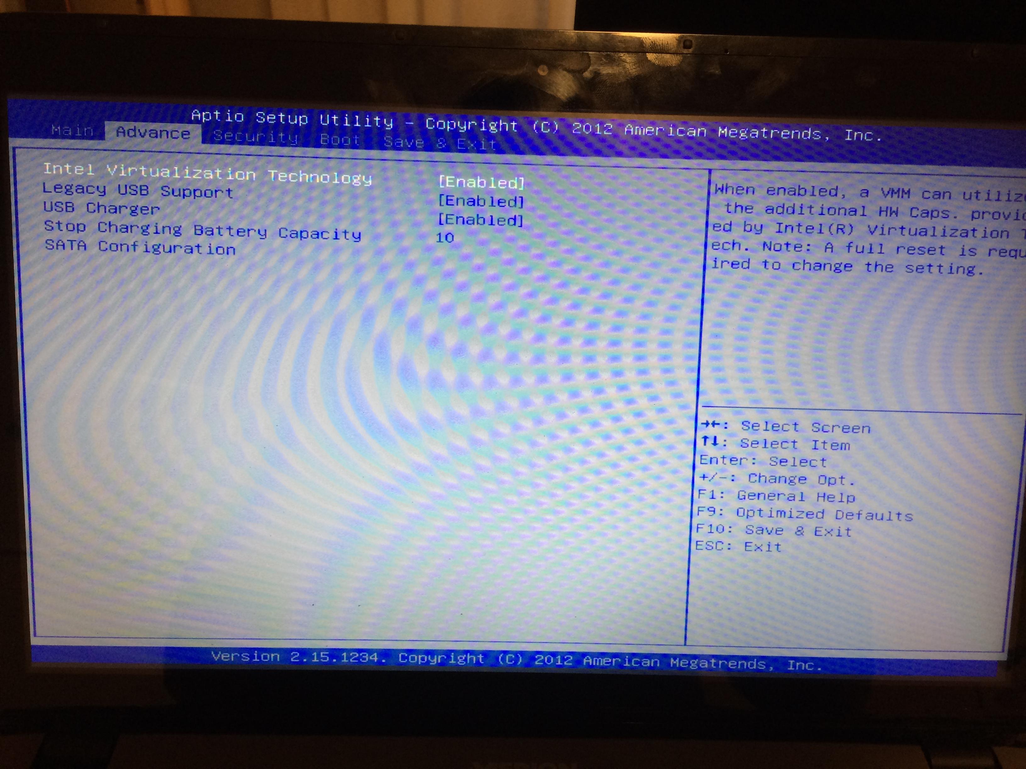

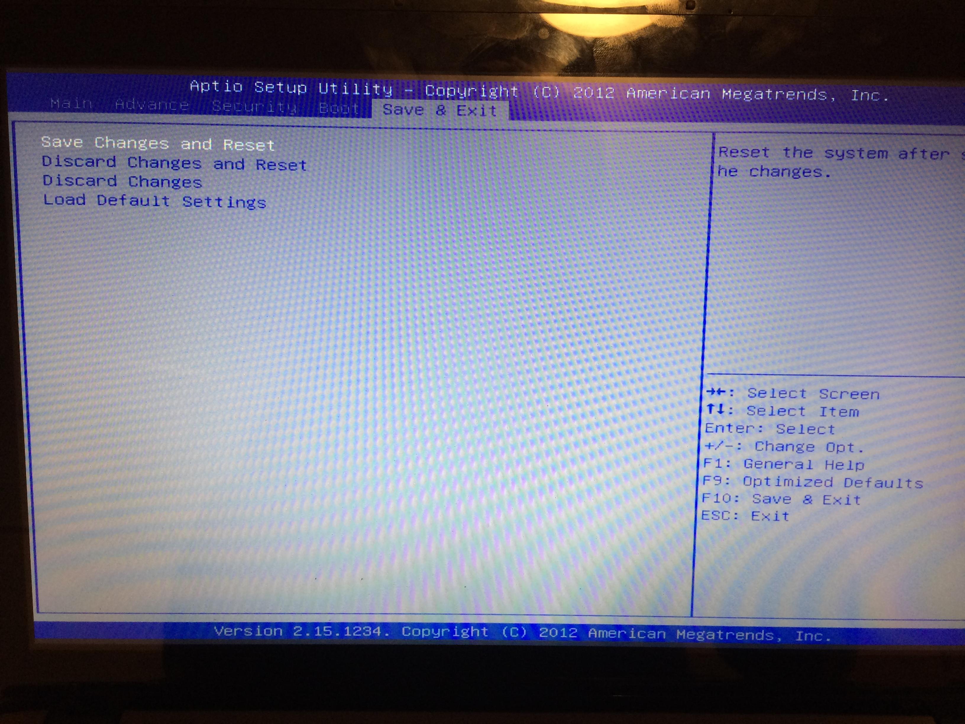

Habe mal ein paar Bilder vom BIOS gemacht. Ich hoffe ihr könnt damit was anfangen.
Was ich mich frage ist, warum der Name der Festplatte (HGST HTS5450...) angezeigt wird, ich aber bei Boot-Option nicht die Möglichkeit habe, diese Platte auszuwählen.
Ich finde auch keine Option im BIOS das Boot-Logo zu deaktivieren und somit einen POST-Test zu machen.

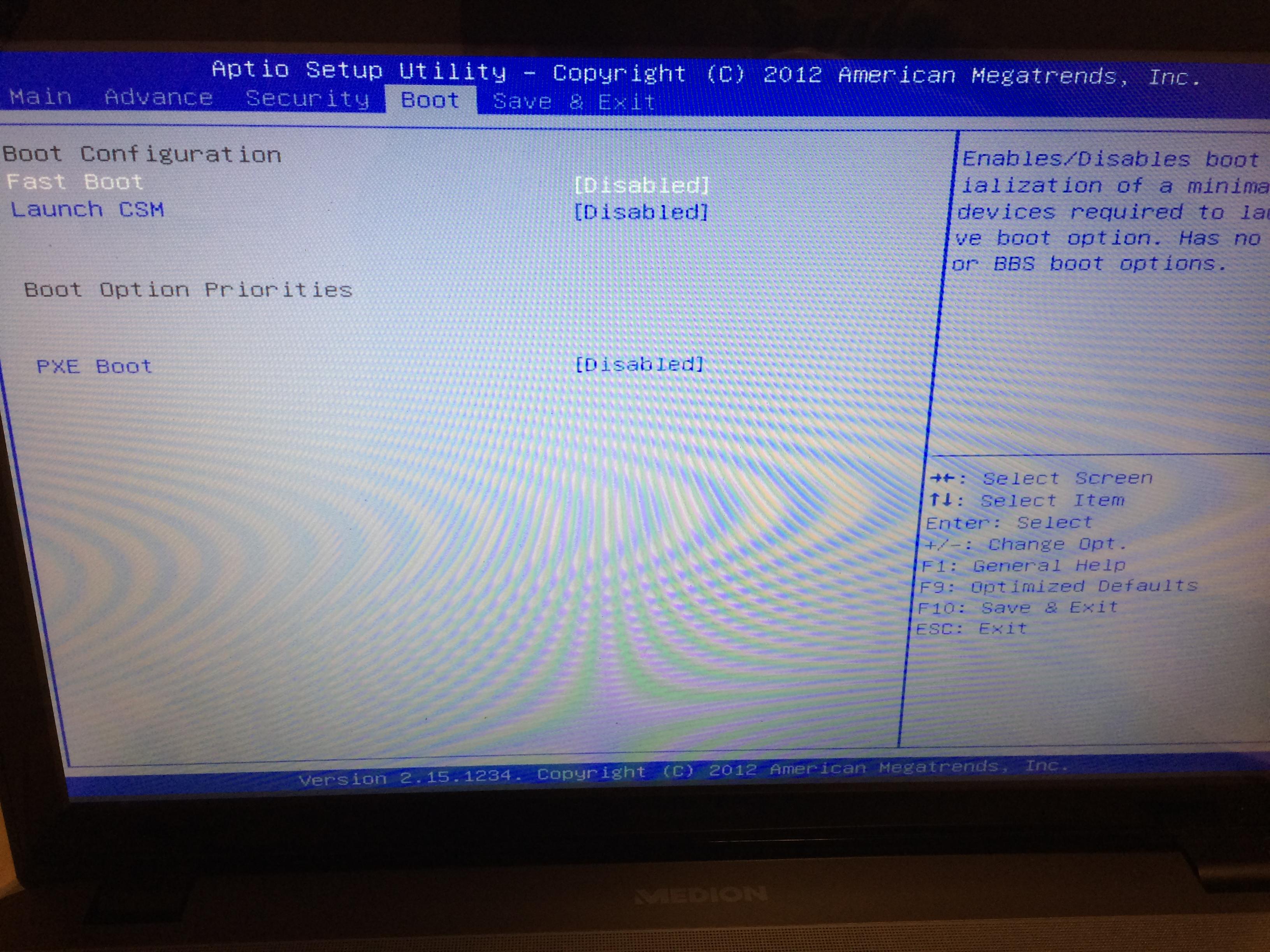

ok. 3. Bild -> den PXE Boot DEAKTIVIEREN.
Wenn ich den PXE Boot deaktiviere, habe ich keine Boot Option Priorities mehr.
Was genau soll ich probieren?

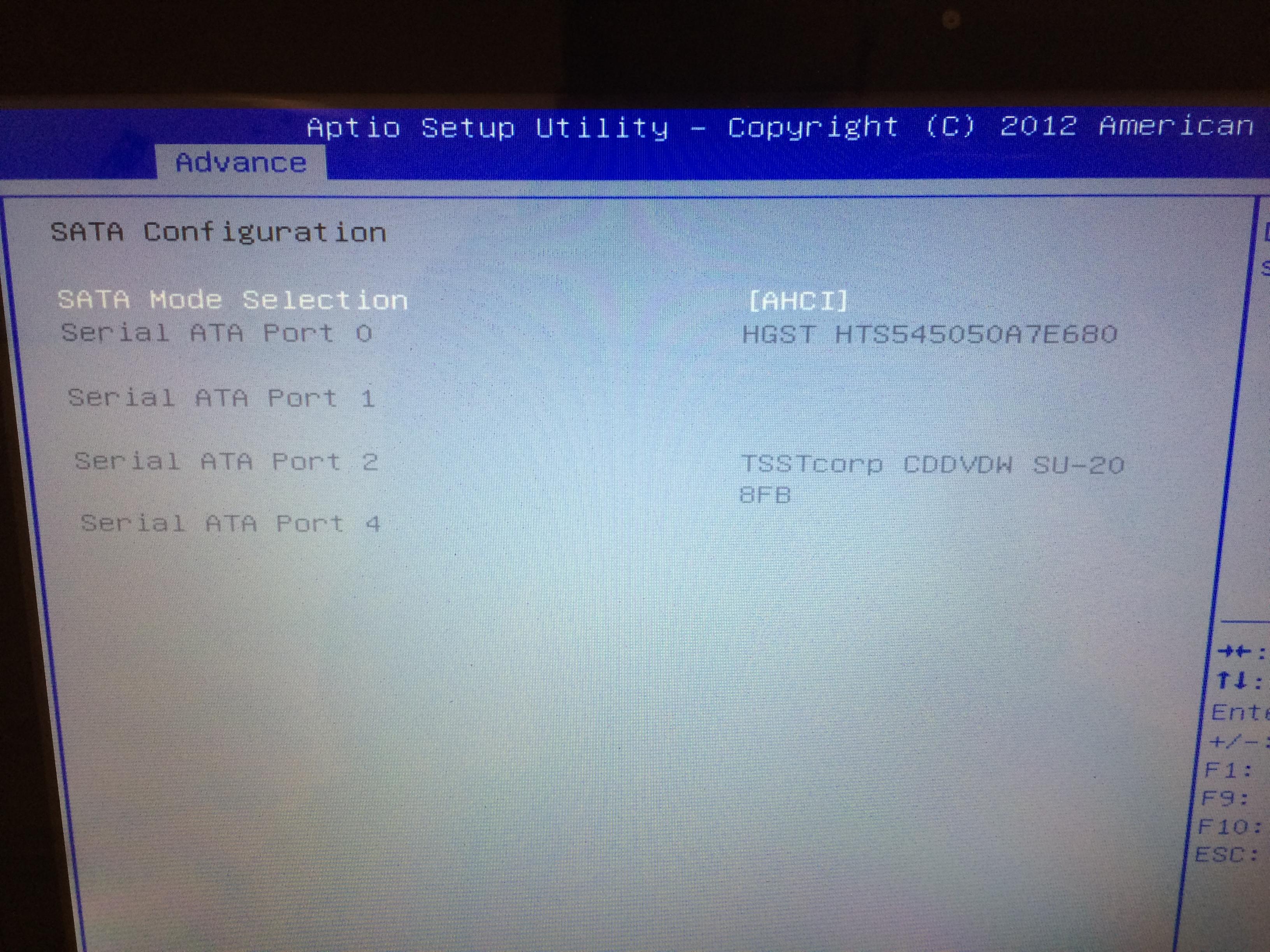

Das hier wird unter SATA Configuration angezeigt.
Wenn ich von AHCI nach IDE umstelle und umgekehrt, passiert nichts...
