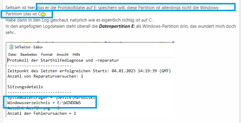

Noch ne seltsame Entdeckung:
Habe mal eine Startreperatur versucht, diese fand aber keine Fehler.
Seltsam ist hier, das er die Protokolldatei auf E: speichern will, diese Partition ist allerdings nicht die Windows-Partition (das ist C
Habe dann in den Log geschaut, natürlich wie es eigentlich richtig ist auf C: .
In den angefügten Logdateien steht überall die Datenpartition E: als Windows-Partition drin, das wundert mich doch sehr..
Bin ob dieser Tatsache etwas verwirrt...

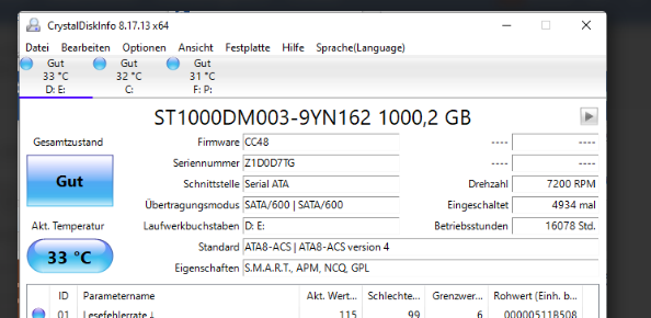

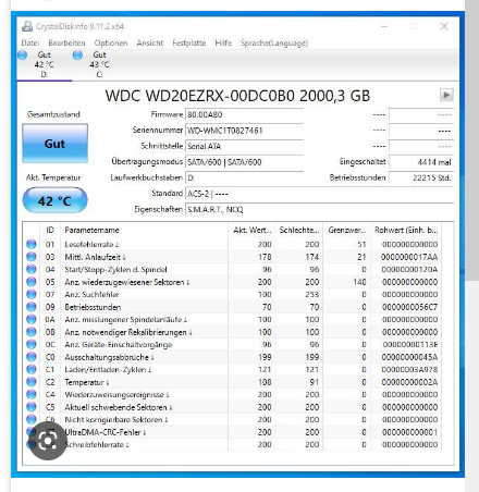

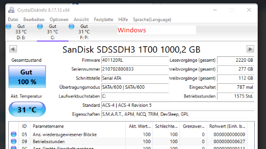

J
Joe58
Joe58 schrieb:In #10 hast du CrystalDiskInfo in Txt form gezeigt.
Kann man das Bitte mal als Screenshot sehen, so etwa.
Danke
Das ist die HDD, da sind nur Daten drauf:
Das ist die SSD mit Windows drauf:
Und das die 2.te SSD mit installierten Programmen drauf:
J
Joe58

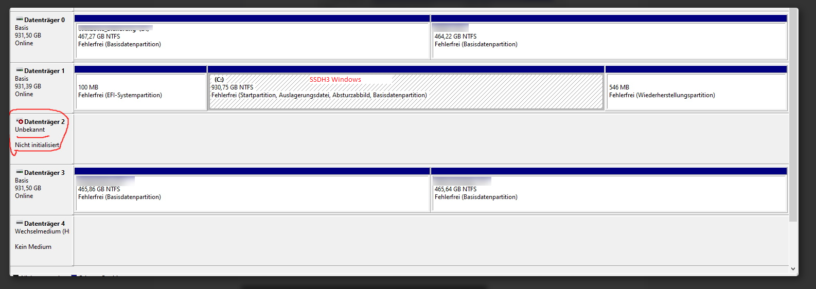

Du schreibst, dass Windows auf C installiert ist. Wieso wird Windows denn als E:\Windows angezeigt?fcn200 schrieb:diese Partition ist allerdings nicht die Windows-Partition (das ist C.
Die HDD / SSD sehen für mich noch Gut aus. Obwohl ich sagen möchte das ich in Seagate ST1000 oder ST2000 nie grosses vetrauen hatte, hab sie vor ca. 6 Jahren entsorgt.
Vielleicht versuchst du es mal ohne diese.
Sehe gerade noch, Windows auf E wäre die HDD St1000, also nicht auf der SSD.
Joe58 schrieb:Du schreibst, dass Windows auf C installiert ist. Wieso wird Windows denn als E:\Windows angezeigt?
Das frage ich mich auch..
Meine Vermutung wäre:
Bei der Neuinstallation habe ich scheinbar erst auf die HDD installiert (da man ja bei der Installation in den Partitionen nicht die Fesplattenbezeichnung sieht), diese habe ich dann später auf die SSD umgezogen.
Vielleicht sucht er beim Boot nach dieser Partition auf E: , dagegen spricht allerdings das auf E: kein Windows Ordner o.ä. existiert.
Joe58 schrieb:Die HDD / SSD sehen für mich noch Gut aus. Obwohl ich sagen möchte das ich in Seagate ST1000 oder ST2000 nie grosses vetrauen hatte, hab sie vor ca. 6 Jahren entsorgt.
Ist ohnehin nur eine Datenplatte die ich noch über hatte

Joe58
Dann vermute ich, die SSDH3 die in der Datenträgerverwaltung gezeigte mit Windows ist.
Klemme die beiden anderen mal ab, und versuche das Startverhalten.
Danach die andere SSD anklemmen, und testen.
Danach die HDD ST1000 anklemmen und testen.
Und wieso wird da DT4 als LW H: als Wechselmedium angezeigt , dass sollte dann eher auf DT3 sein.
