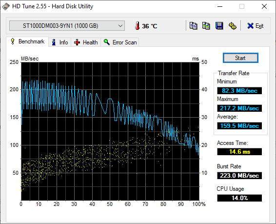

wuselsurfer schrieb:
Ist die BIOS-Batterie (CR 2032) gewechselt?
Teste mal die Platten damit:
http://www.hdtune.com/download.html (Screen "Benchmark"; durchlaufen lassen!) .
Ist noch die erste Batterie, könnte evtl. etwas älter sein :rolleyes:
HDD
2. SSD
Ja ist alles auf dem neuesten Stand, auch sonst zeigt das Dashboard keine Auffälligkeiten.
Dann sollte doch auch kein Fehler auftreten?!
Die ist leer, bitte tauschen.
Die Platten sehen gut aus, auch wenn die HD etwas schwankt.
