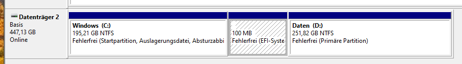

Ich habe bei meinem neuen PC vor kurzem Windows 10 auf der M.2 SSD installiert. Leider hat Windows die Bootpartition auf meiner alten Daten-HDD installiert. Dadurch ist diese jetzt auch als GPT formatiert und die M.2 SSD als MBR. Wie kann ich das am schlauesten ohne Datenverlust (und Neuinstallation) wieder gerade biegen?

Schon erstaunlich!
Aber so wie beim richtigen clean installieren sieht es bestimmt nicht aus in der Datenträgerverwaltung.

Nicht ganz. Ich habe keine Wiederherstellungspartition (du hast aber glaube ich einen Fertig-PC oder Laptop mit Wiederherstellungspartition vom Hersteller?!) und meine EFI-Partition ist zwischen C und D.
Mach mal nen Screenshot von der Datenträgerverwaltung bitte. Wiederherstellungspartition ist Bestandteil von Windows 10
Bitteschön, so sieht es bei mir aus:
Laut meinen Recherchen benötigt man die Wiederherstellungspartition nur dann, wenn man keinen Wiederherstellungs-Stick hat. Den habe ich aber. :D
Ob man nun die Wiederherstellungs-Partition benötigt oder nicht ist doch nicht das Thema.
Ich habe 1903 richtig clean installiert und dann sieht das so aus wie im meinem Screen.
Auch wenn da bei der WDH Partition OEM steht ist das keine HP OEM Partition.
Ich will keine OEM Partitionierung mit Recovery am Ende und die 100MB Uefi am Anfang.
Die Uefi Partition ist ja normal auch nicht hinter C: wie jetzt bei dir.
Funktioniert ja auch alles so, nur für mich wäre das nichts, genau wie ich nicht das nachträgliche Umwandeln machen würde.
