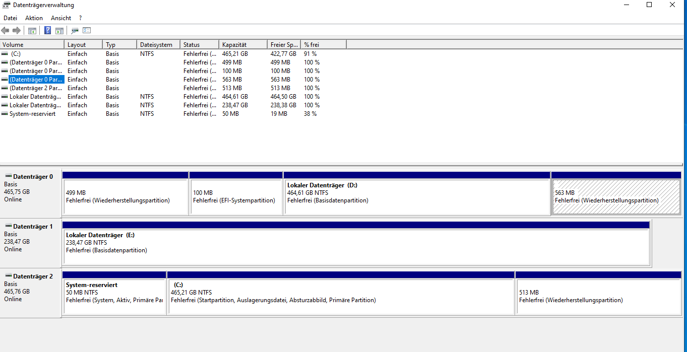

In der Datenträgerverwaltung, wird mir beim Laufwerk 0 bzw Laufwerk D die ehemalige 860 EVO angezeigt, sie besitzt jedoch noch eine Wiederherstellungspartition, EFI Systempartion und noch eine Wiederherstellungspartion.
Ich habe sie bereits formatiert, aber der speicher ist nach wie vor so aufgeteilt wie im Screenshot unter Laufwerk 0 zu sehen.
Was mach ich hier falsch?

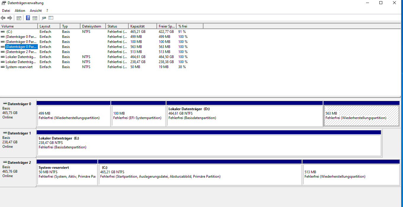

Jetzt hast du da doch anscheinend eine MBR Installation und das mit nicht normaler 50 MB Partition.
Normal hat man im MBR Modus doch eine 579 MB Partition zuletzt bei 1909
Ich kann mir auch nicht vorstellen, dass es bei 20H2 jetzt nur noch 50 MB sein sollen.
