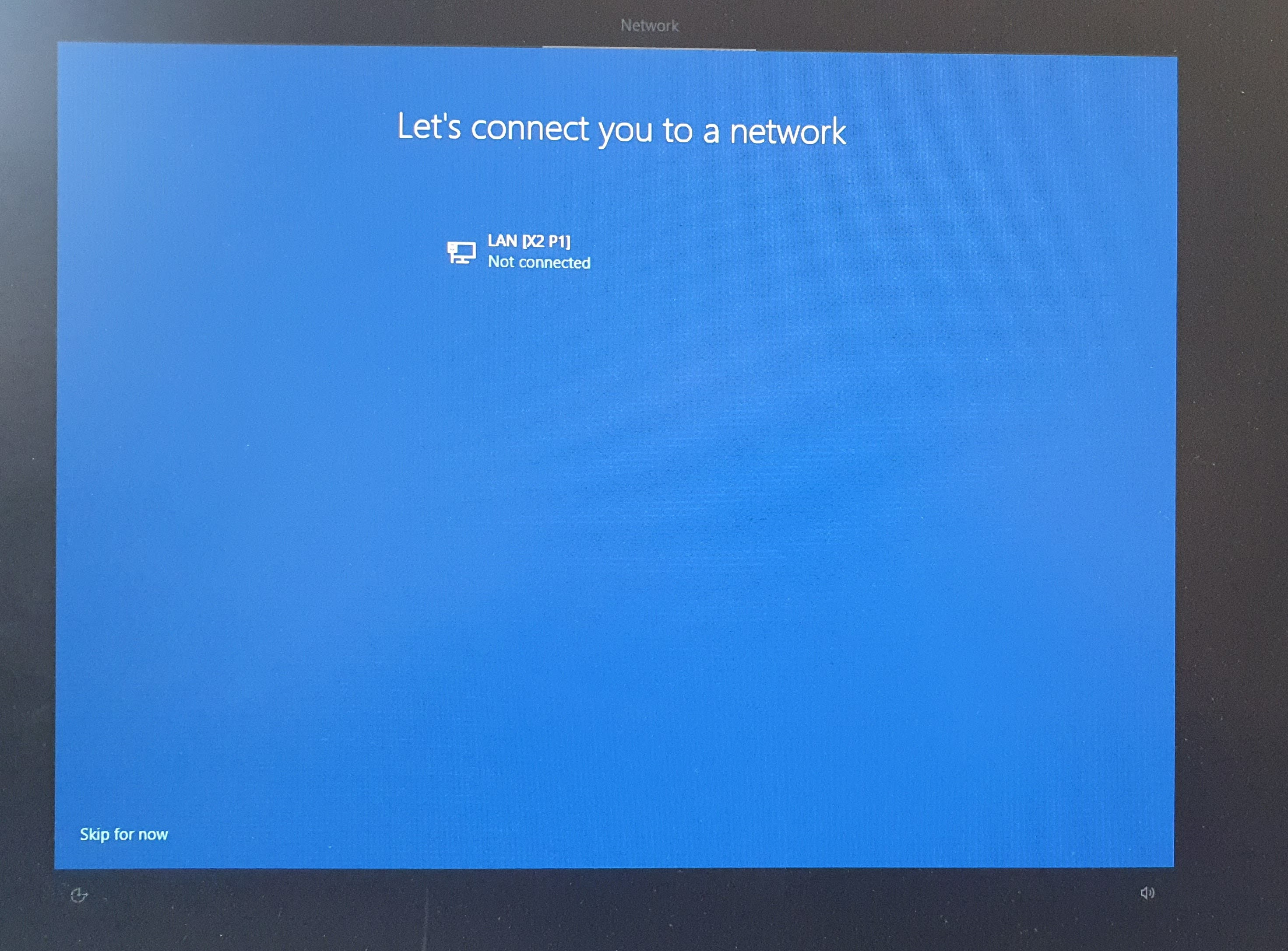

Das Netzwerkkabel ist gezogen und es gibt keinen Knopf zum überspringen oder ähnliches!
Nein, dort ist kein Skip. Lediglich ein kleiner ausgegrauter Lautsprecher und ein Icon für die Eingabeerleichterung. Da passiert aber auch nichts, wenn man da draufklickt.
so sieht das bei mir aus .... ein Windows 10 Enterprise 2019 LTSC, Englisch, Build 1809
So sieht das bei mir nicht aus. Hier Windows 10 Enterprise 2019 LTSC Deutsch, Build 1809 Installationsroutine.
Das war das erste Fenster, das kommt. Wenn man ein Netzwerkkabel einsteckt, sieht das im Prinzip genau so aus, bloß dass dann halt noch eine Kabel Ethernetverbindung gelistet ist. Die Hotkeys auf dem Laptop ändern auch nichts daran.
Ich finde es extrem komisch, da ich genau die gleiche ISO Problemlos auf einem T470 bereits installiert habe. Hier bei dem T490 verhält sich die Installation anders.

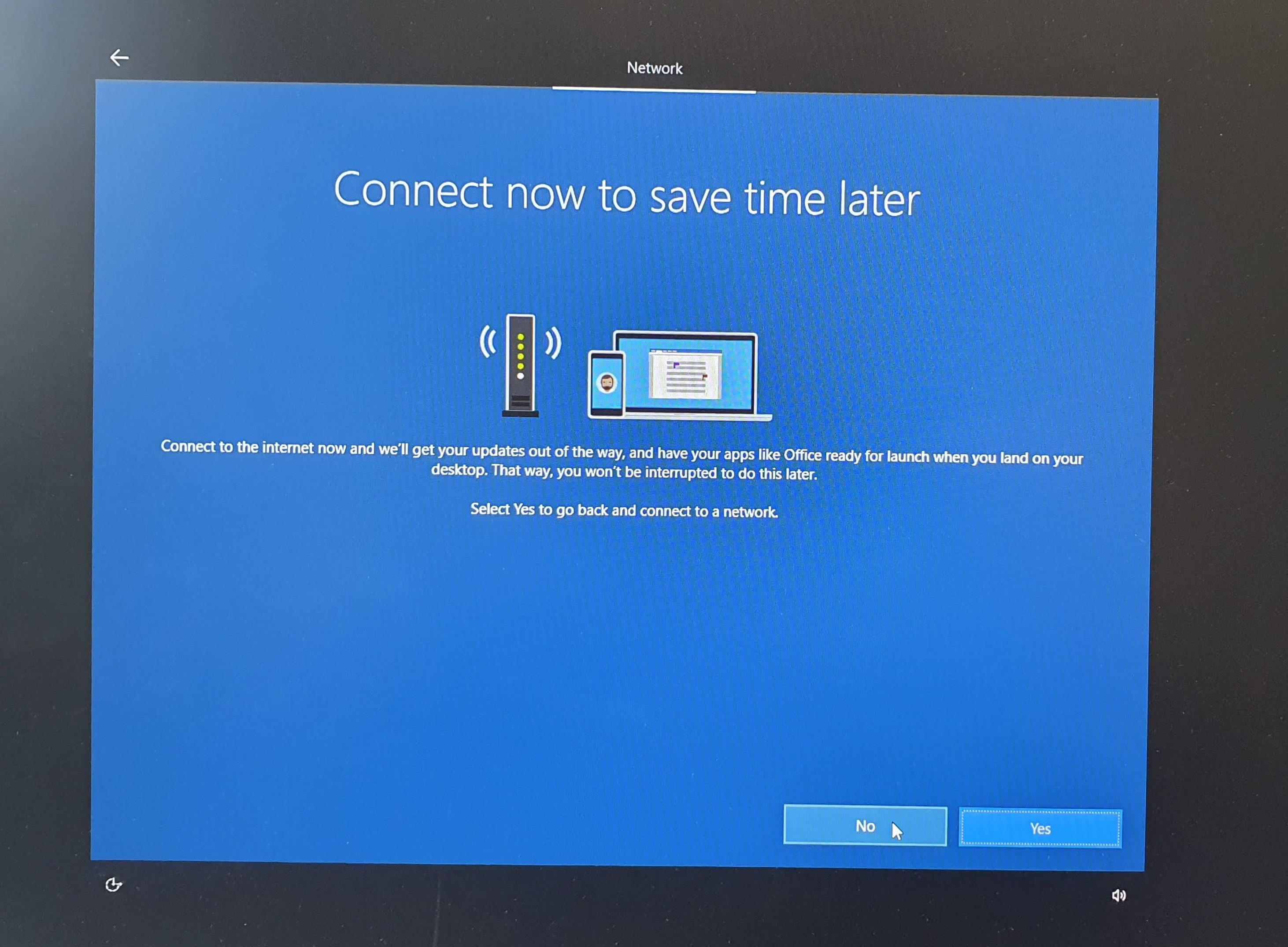

Indem ich hinten auf der Rückseite mit einer Büroklammer einen Miniknopf gedrückt hatte, konnte ich zumindest mal die Windows Routine dazu bringen, wieder von vorne anzufangen. Dadurch konnte ich ganz am Anfang die Konsole öffnen und wie hier beschrieben, den Netzwerkadapter deaktivieren.
Allerdings bringt mich das an der Stelle auch nicht weiter, da es nun so aussieht:
Da geht weder vor noch zurück oder eine Konsole auf. Und entgegen der falschen Unterstellungen hier, handelt es sich um eine offizielle ISO von Microsoft.
