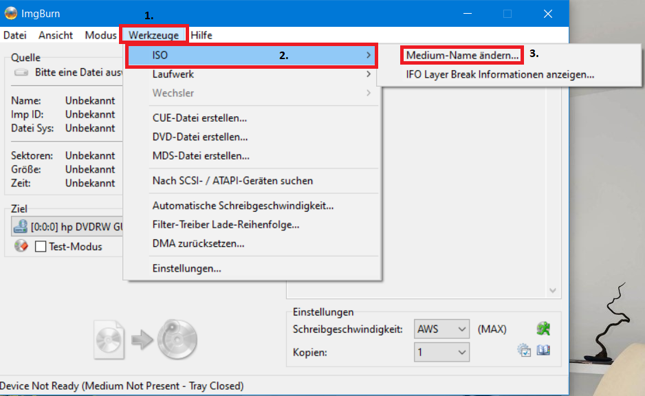

Mit IMG BURN zuerst unter Tools > ISO > Change Volume Level die nicht editierte ISO auswählen ... (achte darauf das unten im Fenster Standard ausgewählt wird) ...
Danach auf Apply > danach auf > Write Image to Disk, und jetzt deine aktuelle ISO auswählen und schreiben lassen.
So müßte es eigentlich funktionieren ...
Mit Change Volume Level wird die Bootbare ISOdatei ausgewählt und eingebunden
Unter Write Image to Disk wird dann deine aktuelle ISO Datei ausgewählt und beides miteinander verschmolzen.

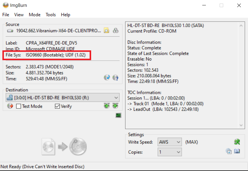

Die Bootfähigkeit mit deiner aktuellen ISO verschmolzen. (Die File Sys aus der bootbaren ISO ausgelesen).
Vor dem Brennen sollte nun unter Label >>> ISO9660 bootable UDF vermerkt sein ...

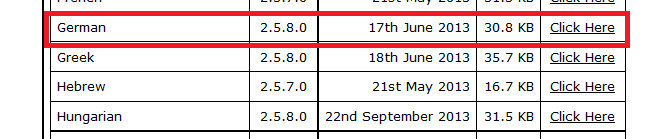

Ich selbst nutze ImageBurn (seit 2013 nicht mehr weiterentwickelt) in der deutschen Sprachversion.
Ganz einfach auf der offiziellen Webseite das entsprechende Sprachpaket herunterladen, dann die ZIP-Datei in den entsprechenden Ordner entpacken.
Da es sich bei ImageBurn (m. E.) um eine x86-Anwendung handelt, muss die ZIP-Datei nach "C - Programme (x86) - Languages" entpackt werden (dieses jedoch bei geschlossenem und nicht aktiven ImageBurn durchführen).
Hier ein Screenshot zur deutschen Sprachdatei:
Und hier der offizielle Link zum Download von ImageBurn:
ImgBurn v2.5.8.0 (3,870 KB)
Für die Sprachdateien etwas nach unten scrollen und entsprechend der Auswahl "Click Here" anklicken.

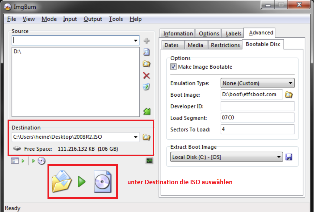

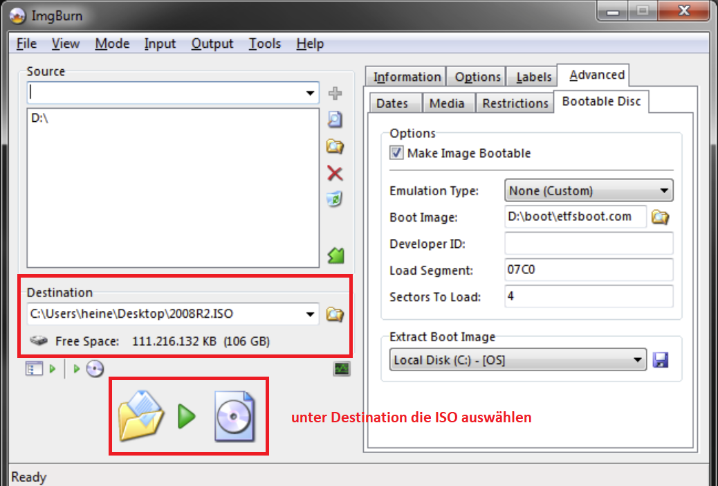

Jetzt habe ich noch folgendes gefunden:
Wichtig ist, dass Ihr unter dem Reiter „Advanced“ und „Bootable Disc“ den Haken „Make Image Bootable“
setzt und als Bootimage die Datei etfsboot.com Eurer DVD auswählt. ...
Daran kann ich mich jetzt auch wieder erinnern ... mit IMG Burn.
Und das Boot Image aus der angegebenen etfsboot.com rausziehen ... und eine neue ISO erstellen lassen, die dann bootfähig wäre. Anschließend kann sie dann gebrannt werden. Also erst eine neue ISO erstellen lassen und dann erst brennen. Unter Destination wird die ISO ausgewählt, die nicht bootfähig ist.
Und bei der Auswahl von "Load Segment" und "Sectors to Load" gab es damals noch einen Knackpunkt, weil Microsoft beim Übergang von Windows 7 auf 8 oder so, die Sektoren geändert hatte.
Die Änderung könnte man mit einer Windows 7 oder 8 ISO nachvollziehen. Ich glaube es war eine Änderung von 2 auf 4 Sektoren. Aber wenn die "etfsboot" der bootfähigen ISO einbezogen wurde, stimmt alles!
Also die bootfähige ISO ins System einbinden und daraus dann die "etfsboot.com" in IMG Burn für deine "neue" ISO angeben.

Ich kann es mit IMG Burn (diesmal deutsche Sprachdatei) nochmal zusammenfassen.
1. IMGburn starten
2. Imagedatei aus Dateien/Ordnern erstellen klicken
3. (links unten) bei Ziel > einbinden deiner editierten ISO mit neuer ei.cfg
4. über den Reiter Erweitert > Startfähige Disk "Image startfähig machen" anhaken
5. Bootimage (rechts) aus der bereitgestellten / eingebundenen und bootfähigen ISO auf Pseudo LW ? > Verzeichnis BOOT die "etfsboot.com" auswählen
6. Speicherplatz für die neue ISO auswählen
7. mit Klick auf "Erstellen" die ISO erstellen lassen.
8. In IMG Burn diese ISO nun zum Brennen auf DVD auswählen.
9. Brennen
Fertig.

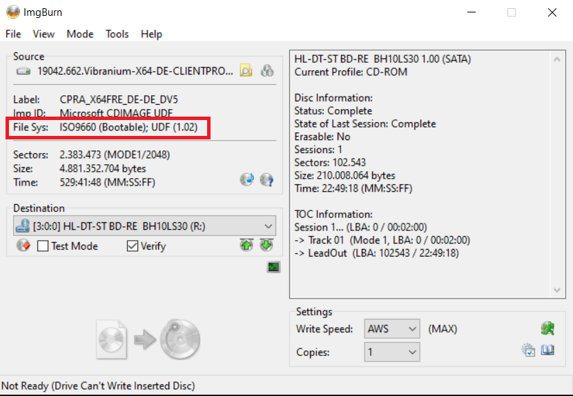

So, ich habe es jetzt geschafft, eine "selbsterstellte.iso" anzufertigen und diese bootfähig zu machen ...
IMG Burn vermeldet, das meine vorher nicht bootfähige ISO nun bootfähig ist, siehe folgendes Bild:
Wie bereits geschrieben, darf NICHT auf 8 Sektoren umgeschrieben werden. Zunächst musst du also deiner editierten ISO wieder die ETFSBOOT.com entziehen! Aber evtl. geht es auch mit überschreiben!
Und genau so verfahren, wie ich oben in Zusammenstellung schrieb. Nur beim erstellen der ISO darfst du nicht erlauben, auf 8 Sektoren umzustellen! Sondern mit NEIN antworten. Und weiter immer bestätigen. Am Ende wurde deiner nicht bootbaren ISO die Bootbarkeit zugeordnet. Sie enthält also wieder eine neue "etfsboot.com".
In IMG Burn wird nun zum Brennen die neu erstellte .MDS Datei ausgewählt.
Kontrolliere anschließend, ob die dann als bootbar vermeldet wird, indem du deine neue MDS Datei (mit gleichem Namen wie die ISO) zum Brennen auswählst. (wie in meinem 2. Bild zu sehen ist). NICHT DEINE NEU ERSTELLTE ISO auswählen, dass macht das Programm.

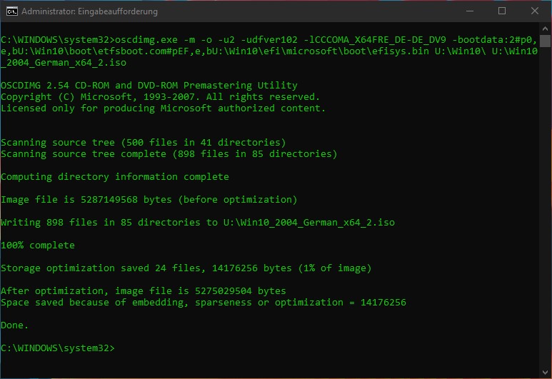

Ich nutze, um die ISOs zu erstellen, immer folgenden Command:
oscdimg.exe -m -o -u2 -udfver102 -bootdata:2#p0,e,bD:\Win10\boot\etfsboot.com#pEF,e,bD:\Win10\efi\microsoft\boot\efisys.bin D:\Win10\ D:\Win10_1909_German_x64.iso
Rot - Pfad zum Legacy Bootloader
Blau - Pfad zum UEFI Bootloader
Grün - Elternverzeichnis, in dem sich die zuvor entpackte ISO befindet
Orange - Pfad, in dem die neue ISO erstellt werden soll
Offenbar kann hier mit dem Parameter -l dann direkt noch das Label der ISO festgelegt werden (Name des Datenträgers, der später im Explorer angezeigt wird), bspw. so -lCCCOMA_X64FRE_DE-DE_DV9 (keine Leerzeichen). Hab ich bisher nur nicht gebraucht, da ich die Labels der ISOs immer mit ImgBurn geändert hab.
Der command erstellt dann mittels oscdimg die ISO mit den beiden Bootloadern - damit das Setup sowohl im Legacy Mode als auch im UEFI Mode gebootet werden kann - was etwas dauern kann. Danach ist die ISO dann erstellt und kann mit ImgBurn oder dem Windows-Brenner auf eine Disk gebrannt oder mit einem entsprechendem Tool ein Setup-Stick erstellt werden.
Sieht dann so aus:
Ich hoffe, der Tipp ist dir hilfreich ^^

WOW, mir ist es mit deinem Tipp @Hyourinmaru auf Anhieb gelungen, meine modifizierte und entpackte ISO (in der ich vorher sogar erst einmal die beiden Bootdateien vorsorglich gelöscht habe) bootbar auf eine DL DVD+R zu brennen auf der dann anschließend wieder die beiden Bootdateien eingebunden waren ...
Die nicht modifizierte ISO habe ich in ein Pseudo Laufwerk eingebunden geladen, von der die beiden Bootdateien in die neue ISO genommen wurden.
Mein benutzter Befehl lautete:
oscdimg.exe -m -o -u2 -udfver102 -bootdata:2#p0,e,bJ:\boot\etfsboot.com#pEF,e,bJ:\efi\microsoft\boot\efisys.bin J:\ M:\Win10_20H2_German_x64.iso

Benötigte Dinge für EFI Boot:
  • den EFI Bootloader in den Metadaten der DVD (siehe Parameter von OSCDIMG.EXE)
  • den bootmgr.efi im root der DVD
  • den Ordner "efi\boot\" mit der Datei bootx64.efi
  • den Ordner "efi\boot\microsoft\boot" mit den Dateien (u.A. "bcd", aber noch mehr wenns richtig sein soll)
Und wenn dann noch ein Windows Setup starten soll hat die richtigen Dateien sonst noch auf der DVD (sources\boot.wim sources\install.wim u.A.)
Wie geschrieben: Ob die zwei Bootloaderdateien (etfsboot.com und efisys.bin) nochmal als Nutzdaten auf der DVD sind ist egal, wichtig ist nur dass sie in den (mit Windows Explorer oder 7Zip nicht sichtbaren) Metadaten stehen
Reaktionen: Schildkröte09
Also meine erstellte ISO hat eine Größe von 4,54 GB (4.881.352.704 Bytes).
Die originale ISO der 20H2 hat eine Größe von 4,54 GB (4.881.352.704 Bytes).
Ich habe bereits 3 DL DVD-R versemmelt. Nur für diesen Test.
Ich habe die ISO 1:1 übernommen zum erstellen einer neuen ISO. Ohne Veränderung.
Trotzdem bootet die DVD nicht im UEFI Mode. Im MBR Mode ist alles easy!
Ich werde jetzt nochmal, diesmal aber meine originale ISO auf DVD brennen und schauen.
Ich habe das Problem anscheinend gefunden, denn auch meine originale ISO, heruntergeladen von deskmodder.de, bootet nicht im UEFI Mode von DVD. Der UEFI Bootloader taucht nicht auf im BIOS BOOT MENÜ!
Die ISO der 20H2 von CB hat eine Größe von: 5,75 GB (6.178.240.512 Bytes)
Die ISO der 20H2 von Deskmodder hat hingegen "nur" eine Größe von 4,54 GB (4.881.352.704 Bytes)
Ich gebe es auf. Denn auch die ISO von CB will im UEFI Mode nicht booten! Vielleicht kann es auch sein, dass mein DVD Laufwerk das Booten im UEFI Mode nicht mitmacht, weil es an einer zusätzlichen SATA PCIe Schnittkarte angeschlossen ist, da meine regulären 6 SATA Ports bereits besetzt sind.
Dann habe ich nur noch eine Möglichkeit, die SATA Plätze zu tauschen ...
Das ganze Problem liegt dann wahrscheinlich nur an meinem System.
