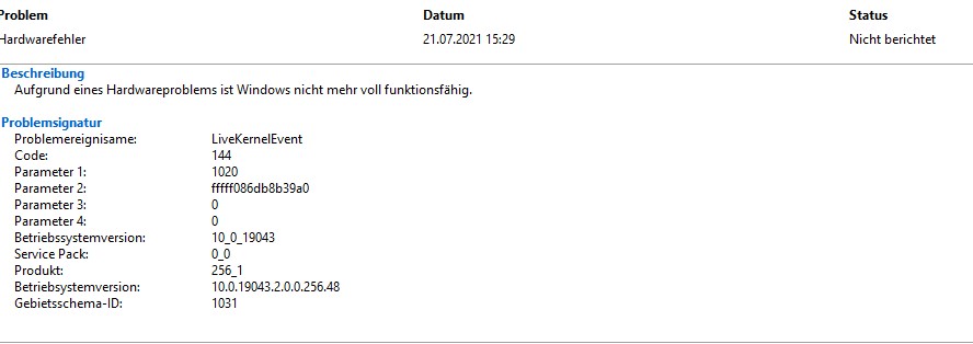

Ich habe hier wieder mal Im Ereignisprotokoll Meldungen die ich nicht zuordnen kann.
Sehr oft die Meldung das Windows nicht Ordnungsgemäß heruntergefahren wurde...
So schwer ist das gar nicht mal eben auf Herunterfahren klicken und den Rechner herunterfahren lassen..
Abstürze habe ich keine
Auch einen angeblich Hardwarefehler wurde gemeldet...wo ich mir nur vorstellen kann das der XBOX One X Controller nicht immer erkannt wird...weil es wohl an dem Kabel liegt was angeschlossen ist Wireless Stick habe ich mir schon bestellt )
Ich kann die Fehler einfach nicht zuordnen und würde ich nicht im Fehlerbericht schauen , hätte ich davon nichts mitbekomme
Kann es echt sein das der Fehlerbericht von Windows nur Murks ist?
Kann man die Liste auch komplett löschen lassen ?
Das mit dem unsauberen herunterfahren würde ich ignorieren. Es reicht wenn irgendein Treiber meldet das er nicht sauber beendet wurd, dann wertet Windows das als unsauberen Shutdown.
Aber mit dem nächsten Neustart ist das "Problem" ja behoben, also von daher eher unwichtig ;)

Habe diese Fehler häufig genau so, wenn es beim Übergang zum Ruhezustand zu einem "Absturz" kommt (zumeist aber ohne HW-Fehler). Muss dann den Powerbutton drücken und es gibt einen normalen Start, wobei das Protokoll beim Hochfahren nochmals einen Eintrag macht (sind dann 3; vermutlich wie folgt: 13:13 gab es das Problem; 14:22 stellt der PC ab von selber 14:49 Neustart). Mühsam, aber ich ignoriere das und meide öfter den Ruhezustand (oft klappt es aber auch mit dem Ruhezustand). Habe die GraKa bzw. den Treiber im Verdacht, denn das Problem besteht seit einem entspr. Update.

Was dann aber am Spiel liegt das sich eben doch nicht sauber beendet sondern noch ne Exception geworfen hat. Wie soll Windows da einen Unterschied erkennen? Bei den Treibern beim Herunterfahren das selbe Problem.
Das Problem ist eher das viele Programmierer von Treibern und Programmen da einfach drauf sch... und deswegen das Log so geflutet wird. Und ja: MS gehört da auch selber mit dazu, es gibt auch n paar Windows Komponenten die gerne so "Phantom-Fehler" erzeugen. Aber es ist kein Problem des Logs an sich.
cloudman schrieb:
Mit der Beschreibung der genauen Ursache kann ich jetzt nicht so viel anfangen
Niemand:
wirklich Niemand:
USB3 Gerät: Datenübertragung fertig!
Jeder: ???
Eventlog: Event 0x114 Code 0x1020: da hat jemand "Fertig" gesagt obwohl gar nicht übertragen wurde...
Zumindest würd ich das so interpretieren ;-)
Jesterfox schrieb:
Niemand:
wirklich Niemand:
Jeder: ???
Ja danke so ungefähr habe ich es mir auch zusammengereimt. Die 10xx sind alle recht ähnlich aber ja klingt so Windows mault den Treiber an "wer hat dich denn gefragt" oder "hey wie oft den noch dafür kam schon mal ein fertig" :) Aber ich bin mehr der Usermode Typ wenn es um debugging geht.
Dürfte für die Fehlersuche auch egal sein .
USB Gerät könnte das Xbox Gamepad sein wo das Kabel ein Problem hat ..oder aber mein Wlan AVM Stick den ich Momentan verwende bis mein längers Lan Kabel da ist

Naja ganz so ist es nicht - Probleme die als critical markiert sind sollte man schon mal anschauen.
Den AVM Stick entfernen wird schwierig aber auf den xbox controller wird man schon. mal verzichten können um das Ganze einzugrenzen.
