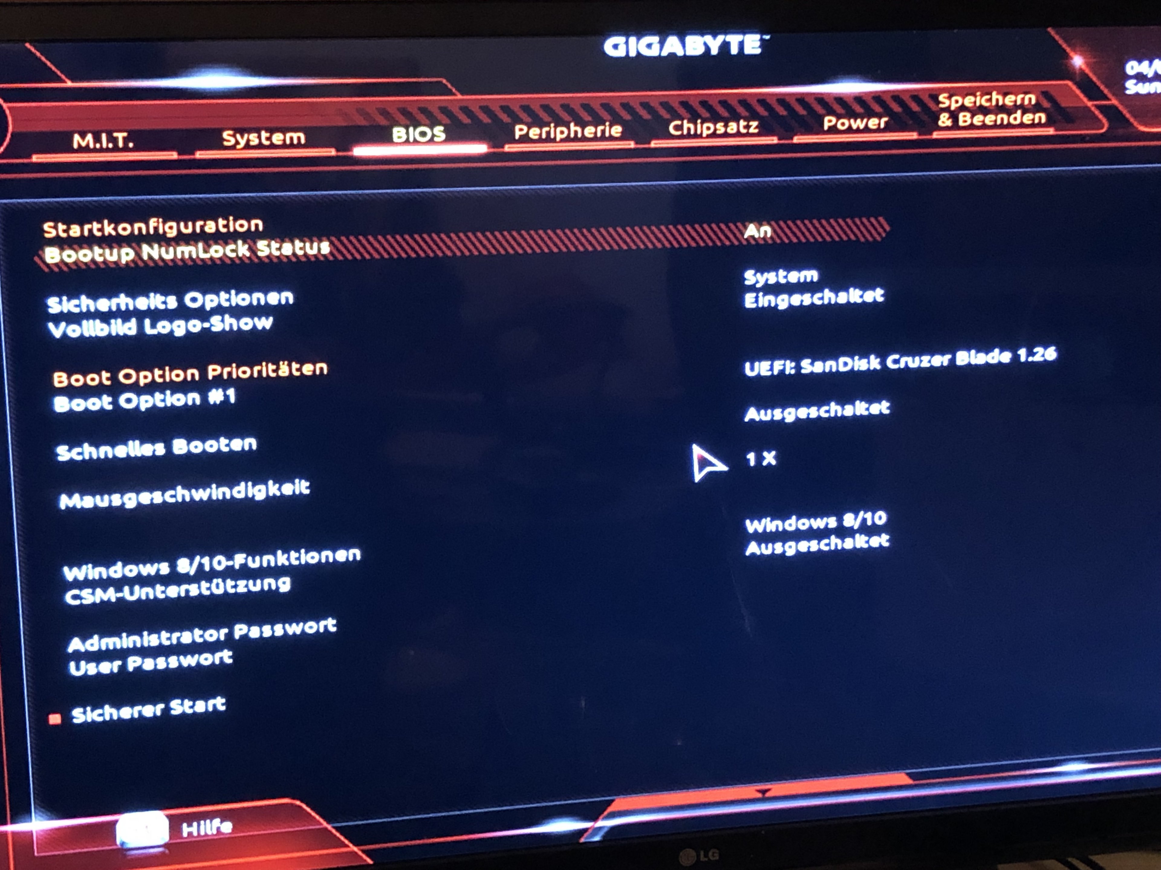

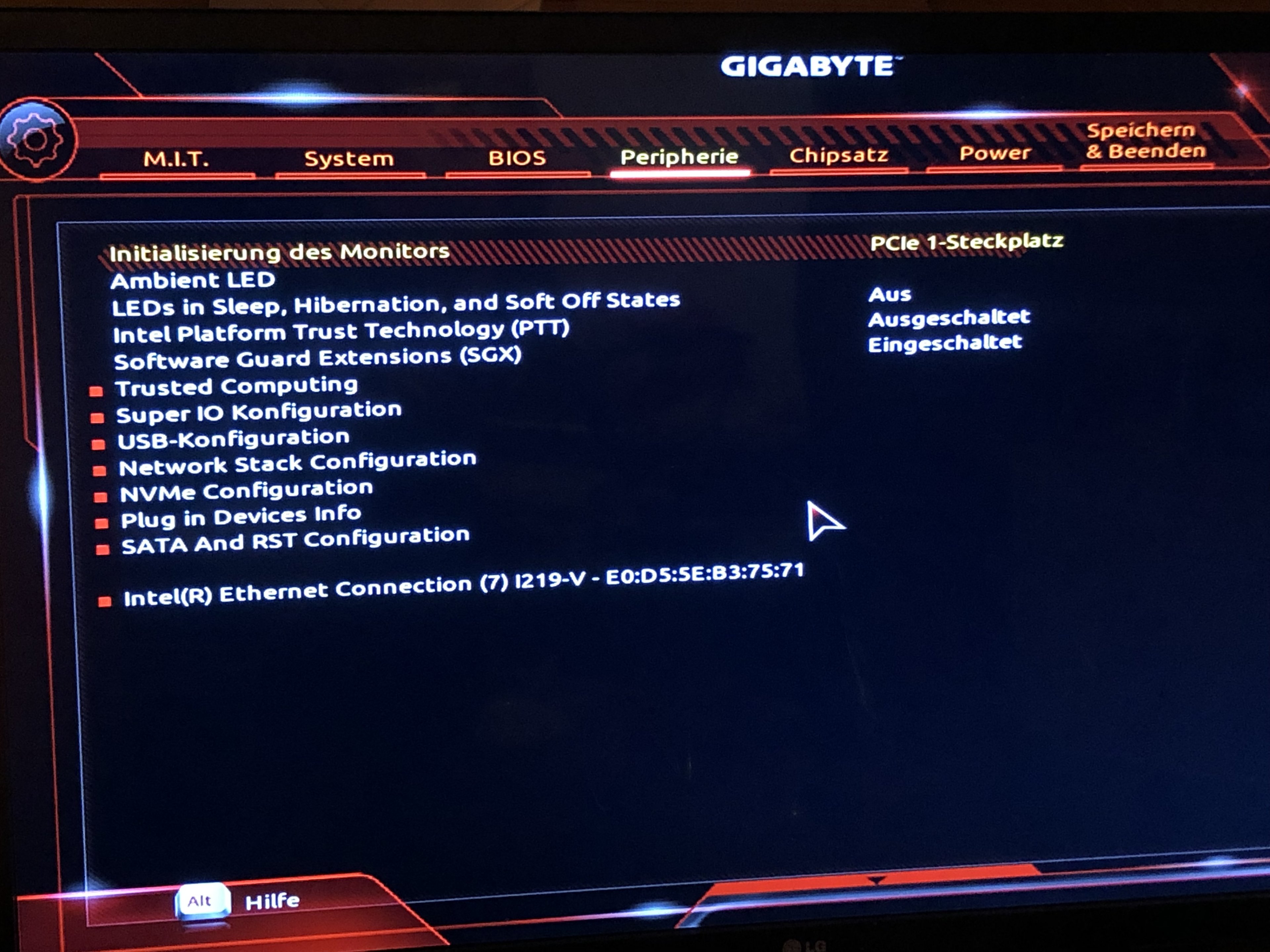

Ich mach gleich mal Fotos von meinen UEFI/BIOS Setup, wobei ich da auch schon alle möglichen Konstellationen getestet hab.

SATA Mode Selection auf AHCI.
Trusted Computing
disables Trusted Platform Module (TPM)
Intel Platform Trust Technology (PTT)
disables Intel® PTT Technology. (Default: Disabled)
Intel(R) Bios Guard Technology
disables the Intel® BIOS Guard feature, which protects the BIOS from malicious attacks

Poste uns doch bitte mal deine erscheinende BIOS BOOT LISTE als Bild ...
Also zu viele Laufwerke angeklemmt. Alle Platten abklemmen, bis auf die Systemplatte. Diese gehört an den ersten SATA PORT. Die BOOT OPTION # 1 sollte deine SSD oder Systemplatte sein, nicht der USB Stick.
Alles andere sieht OK aus.
