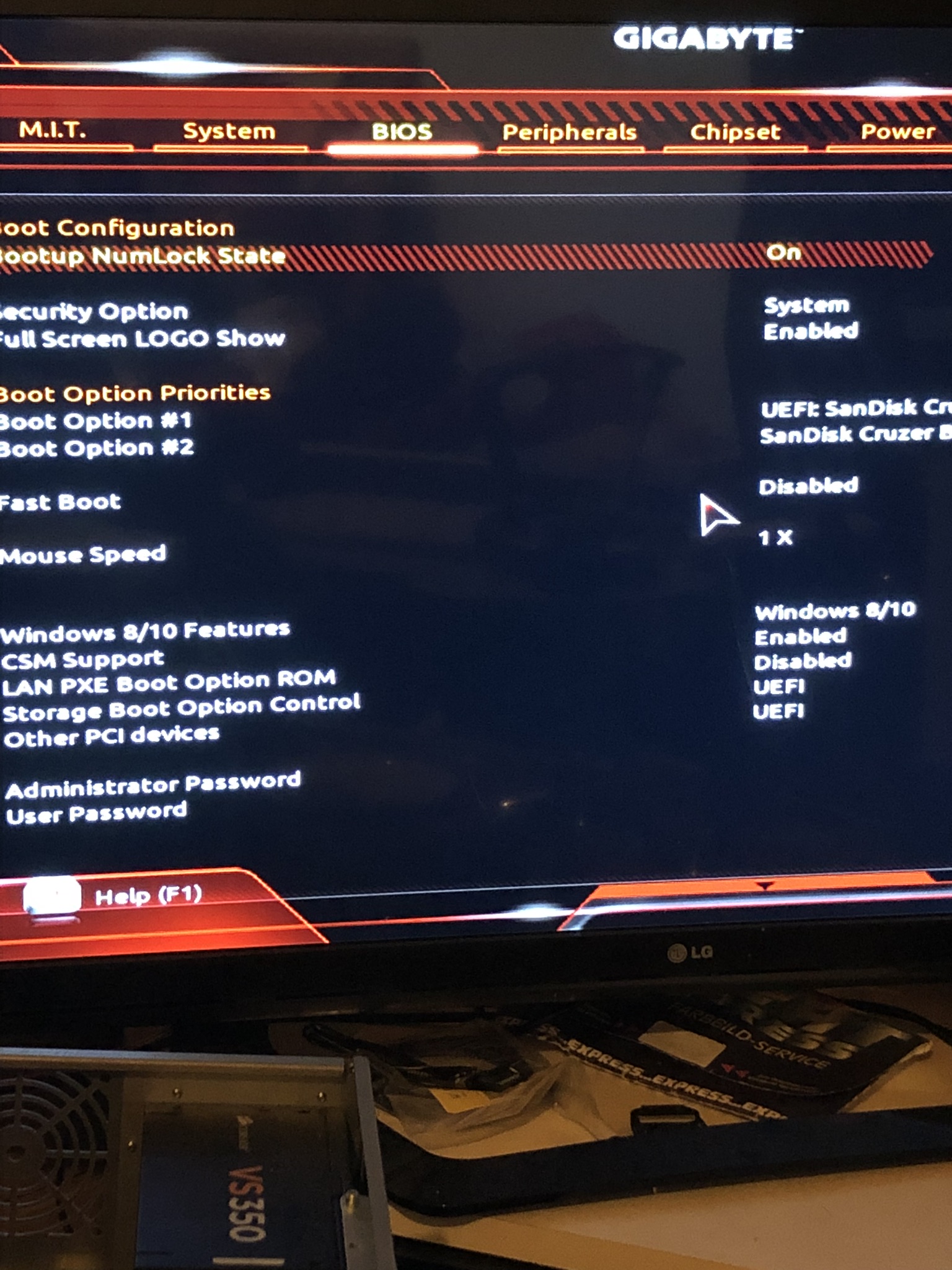

Das Bootmenu sieht folgendermaßen aus:
Gemäß Boot Menü ist deine M2 SSD das Problem. Wird nicht aufgeführt.
Es gibt in deinem UEFI ein spezielles Menü für die M2 !!! Schau da mal rein und poste uns das Bild, wie die Einstellungen da aussehen ...

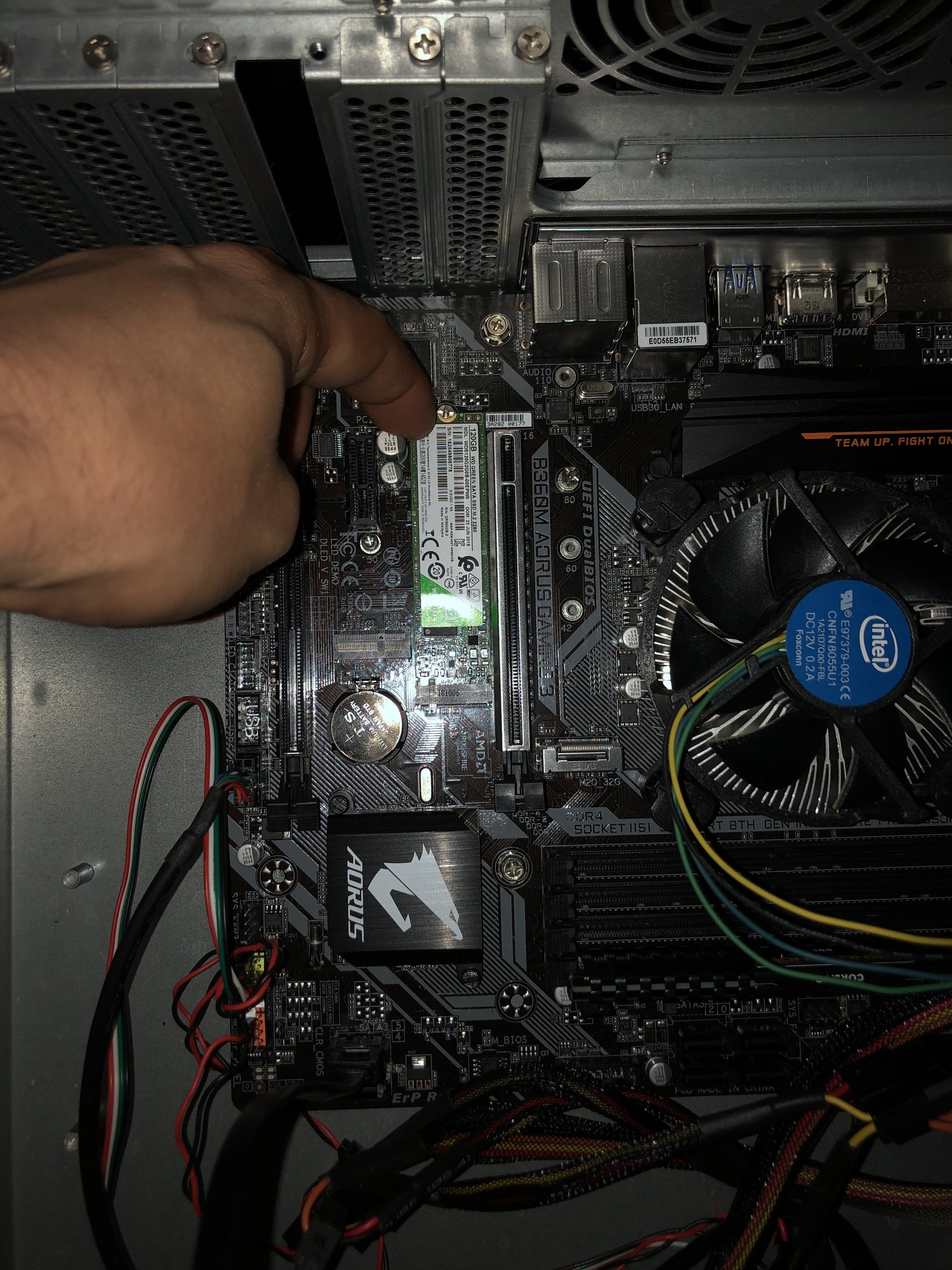

Und schau mal nach, in welchen SLOT du die M2 eingesteckt hast. M2_1 oder M2_2 ?
Die Besonderheiten schau hier :
  • 1 x M.2 connector (Socket 3, M key, type 2242/2260/2280/22110 SATA and PCIe x4/x2 SSD support) (M2A_32G)
  • 1 x M.2 connector (Socket 3, M key, type 2242/2260/2280 SATA and PCIe x2 SSD support) (M2P_16G)
Hab die SSD im M2P_16G Slot, dort war sie auch drin, als ich damals Windows 10 installiert hatte. Das ging damals leicht von der Hand ab.

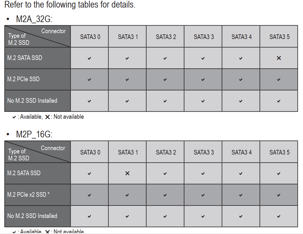

Schau auch mal hier rein :
771022
Wie man sieht, wird im Sockel M2P_16G der SATA PORT 1 gesperrt, wenn eine M.2 SATA SSD eingesetzt wird.
Und daran befindet sich deine HDD ! Es kommt zum Konflikt.
Für den Sockel M2A_32G wird der SATA PORT 5 gesperrt.
Neue Erkenntnisse, neues Glück. Wenn ich CSM Support einschalte wird sie auch im BIOS bzw. Boot Menü erkannt.
Ich habe sie jetzt mal umgesteckt und da wird sie nicht mal mehr unter Perepherie erkannt.
Ja, hast du denn jetzt auch die HDD vom SATA PORT 1 abgeklemmt ? Dieser muss frei bleiben, wenn die M2 SATA SSD im M2P_16G eingesetzt wird.
An 1 klemmt keine HDD! Das ist die M2.SSD die er da erkannt hat!
ASO, ja klar. Die wird dann auf SATA PORT 1 erkannt. Dafür ist der SATA PoRT vorgesehen.

Wenn du die CSM einschaltet, welche Einstellungen können dann im UEFI für die CSM gemacht werden ?
Kannst du uns da mal ein Bild posten ?
Es könnte sein, das du mit der CSM erst einmal das Windows Setup ohne UEFI starten musst, um die Proxnox Installation zu löschen ... Alle Partitionen löschen und Setup beenden !
Dazu auch alle Einstellungen auf UEFI ändern ...

Und setze nach Einschalten der CSM deine SSD an die erste Boot Stelle. (Wird ja mit CSM erkannt).
Ohne UEFI bootet er nicht vom Stick. Da lande ich sofort wieder im Auswählmenu für das Startmedium.
Dann ändere auch noch die anderen Einstellungen im UEFI ab.
Schau nach, welche Einstellungen alle auf UEFI eingestellt sind. u.a. Storage Boot Control oder Other PCI Devices und ändere diese ... Welche Einstellungen sind möglich ?
Und als Boot Option # 1 die SSD eintragen.
