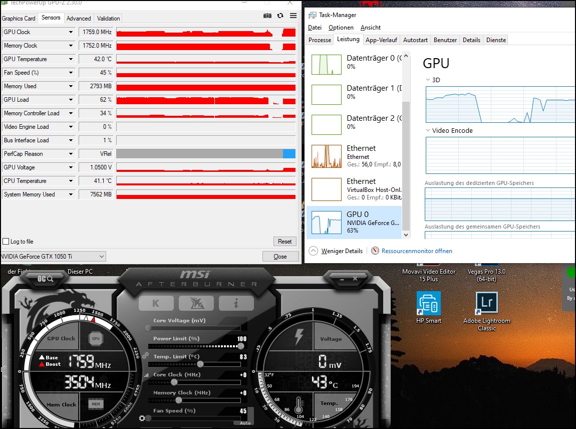

Gab es hierzu eine Lösung? Ich habe das gleiche Problem. Aber mein Rechner hat das von Anfang an. Nicht nur das. Ich habe 2 Rechner mit fast gleicher Hardware und beide haben das gleiche Problem.
Windows friert kurz ein 2-5 Sekunden und währenddessen berechnet die CPU aber alles weiter.
Die Maus kann ich weiter bewegen und alle Klicks werden nach dem Freeze abgearbeitet.
Der Ton läuft auch weiter.
SSD-Last geht auf 100% und GPU auf 0% (siehe Bild)
Alle Einstellungen sind Original und nicht übertaktet.
Den Fehler habe ich seit 2 Jahren und bin durch Zufall auf dieses Tröd gestoßen.
Sorry für das Ausgraben.
Gruß Jan
