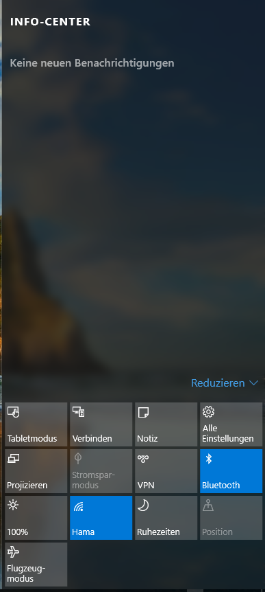

Hat hier zufällig jemand ein Notebook mit Bluetooth und kann mal nachsehen wie das Symbol im Infocenter angezeigt wird ?
Bei mir wird es blau, also aktiviert angezeigt. Obwohl es deaktiviert ist, Hardwareseitig per Tastenkombination und wenn man auf den Bluetooth-Button im Infocenter klickt kommt man "nur" zu den Einstellungen. Wenn Bluetooth aktiviert ist, wird in den Einstellungen auch der Punkt Bluetooth angezeigt und man wird automatisch zu den Bluetooth Einstellungen gebracht.
Beim Wlan z.B. funktioniert die Anzeige. Wenn aktiviert dann blau und wenn deaktiviert dann durchsichtig.
