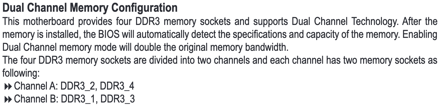

Die Riegel sind richtig gesteckt ;-) ... Man könnte jetzt noch die größeren Riegel in den Channel A stecken aber das ist wirklich Banane (siehe Anhang)....

R4Ve schrieb:
aha, also doch von rechts nach limks ?
Werden die anderen Timings zu scharf sein, trotz Frequenzgleichheit von DDR3-1600 !?
ok, vielleicht hilft es schon die CommandRate im BIOS für die Arbeitsspeicher auf den Wert 2 zu setzen.

Du sollst in 2&4 (ChannelA) eben 4&8GB stecken und 1&3 (ebenso). Das hat keinen Einfluß auf dein Problem; eher mehr falsche Frequenzen und Timings. (Hast du das UEFI/BIOS schon auf Default gesetzt. Weiters von MS Media Creation Tool frisch das System herunter gezogen und vom Stick (tunlichst) clean das System bei abgeklemmten sonstigen Platten installieren.
