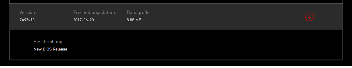

Das heißt, ich nehme diese Datei und downloade sie? Aber sind das nicht Updates für Prozessoren? Ich dachte, das BIOS-Update erfolgt für das Mainboard?
Silver Server schrieb:
Und welche dieser ganzen Dateien installiere ich nun? Sind ja verschiedene Sachen wie LAN-Treiber und so. Entschuldigt bitte, dass ich in solchen Dingen ein absoluter Amateur bin und wenig bis keine Ahnug habe... :(
Richtig das Bios sitzt auf dem Motherboard. Das Update ist für das Bios was auf dem Motherboard sitzt.
Das Bios steuert viele Funktionen. Es beeinflusst auch den Prozessor.
Du brauchst von den Treibern den Intel Chipsatztreiber.
Mache das Bios update und installiere den Chipsatztreiber.
Danach abwarten ob es noch zu diesem blue screen kommt?
Wenn das der Fall sein sollte die anderen Punkte abarbeiten.
Wenn Du Punkt 1 bis 5 abgearbeitet hast und der Fehler noch auftritt beleibt nur der Prozessor zu tauschen.

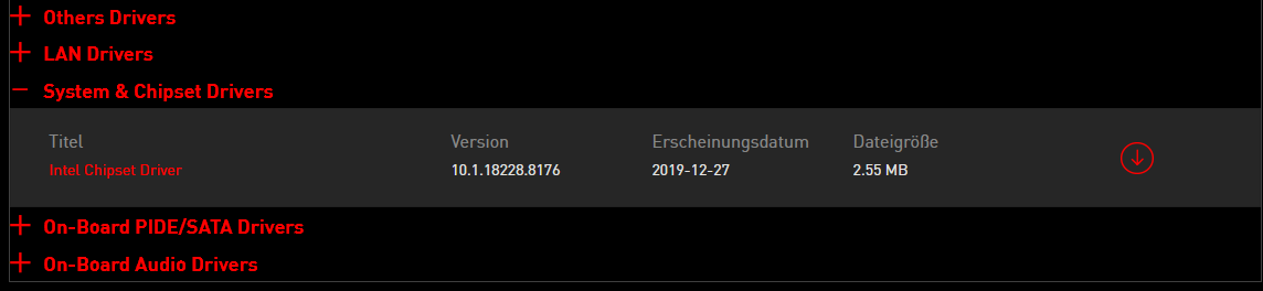

Also lediglich diese Datei unten? Was ist mit der Datei auf der ersten Seite, die du mir geschickt hast und die Du oben im Screenshot siehst? Brauch ich die auch?
Richtig das ist der Chipsatztreiber
Und was hat es mit den Dateien auf der ersten Seite auf sich? Also ich donwloade NUR diese eine Datei unten, installiere sie und damit sollte mein Problem behoben sein?
Gibt es eine Reihenfolge, in der dies erledigt sein muss?
Also, das (Bild 1) und das (Bild 2), korrekt? Beides einfach herunterladen und installieren. Bei Bild 2 müsste ja die richtige Version gewählt sein, habe ich anhand der Liste Deiner zuerst geposteten Webseite herausgefunden.
Bild 1
ist der Chipsatztreiber. Das ist meistens eine exe Datei. Die muss man nur herunterladen und ausführen.
Bild 2
das Bios herunterladen. Da es ein zip Datei ist entpacken.
Auf einen USB Stcik ziehen.
Und dann das Bios aufrufen und über den Stick updaten.
Danke! Ich habe nämlich auf diese Endung geachtet (Bild 1) und habe daher diese Datei vermutet (Bild 2). Dann nehme ich die oberste Version, also die neuste, sprich die BETA. Wiegesagt, entschuldigt, aber ich bin auf gut Deutsch völlig ahnungslos, was das BIOS betrifft und wie ich es update.
Wenn ich die die heruntergeladene BIOS-Datei auf meinem USB-Stick extrahiere, erhalte ich folgende Dateien (Bild 3), die ich nicht ausführen kann.

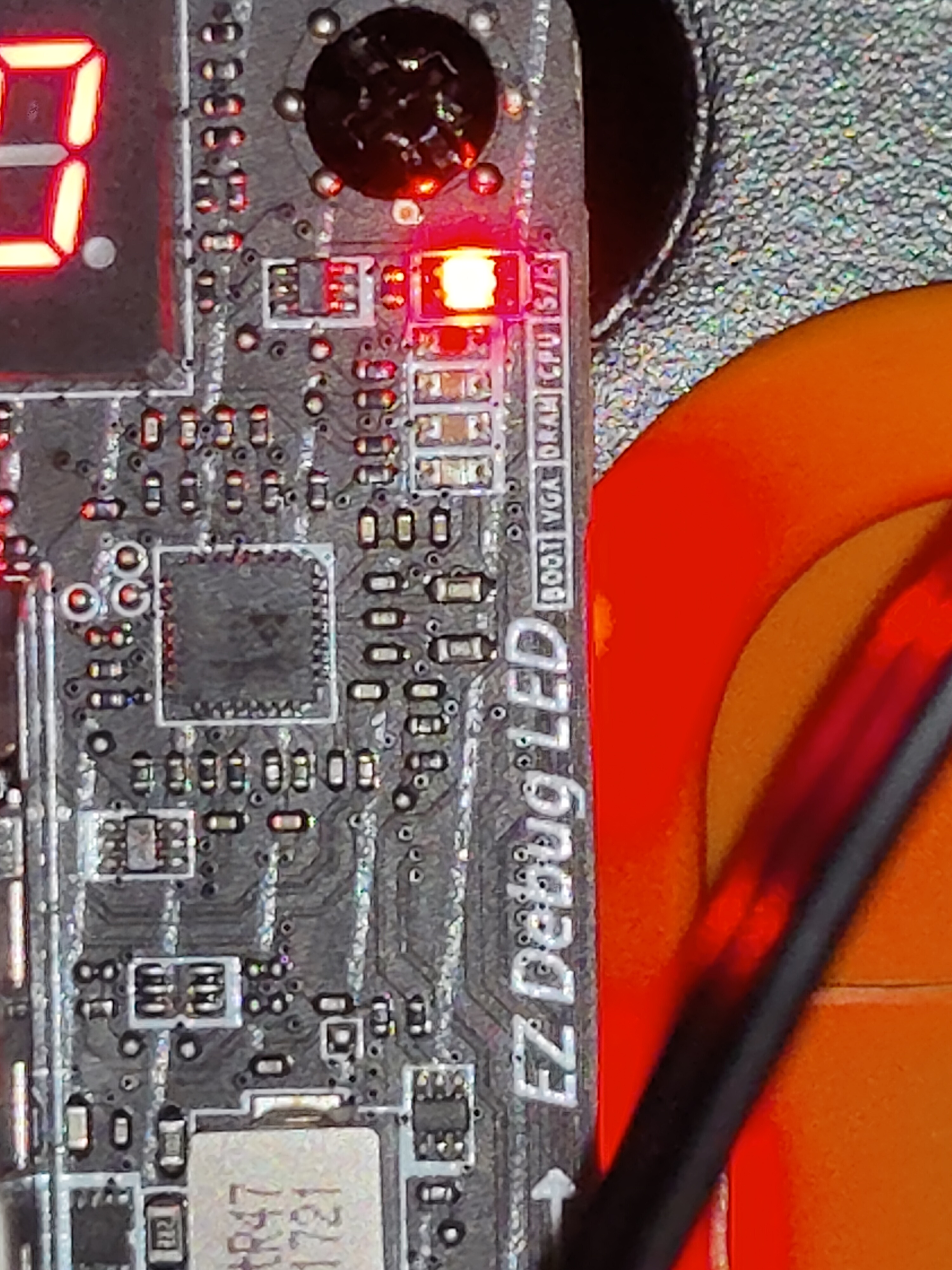

Ist beim Neustart der USB Stick noch angeschlossen oder abgezogen? Falls ja mal ohne ausprobieren.
Dein Board hat ja Diagnose LEDs oben rechts. Welche Nummer bleibt denn beim Booten stehen?

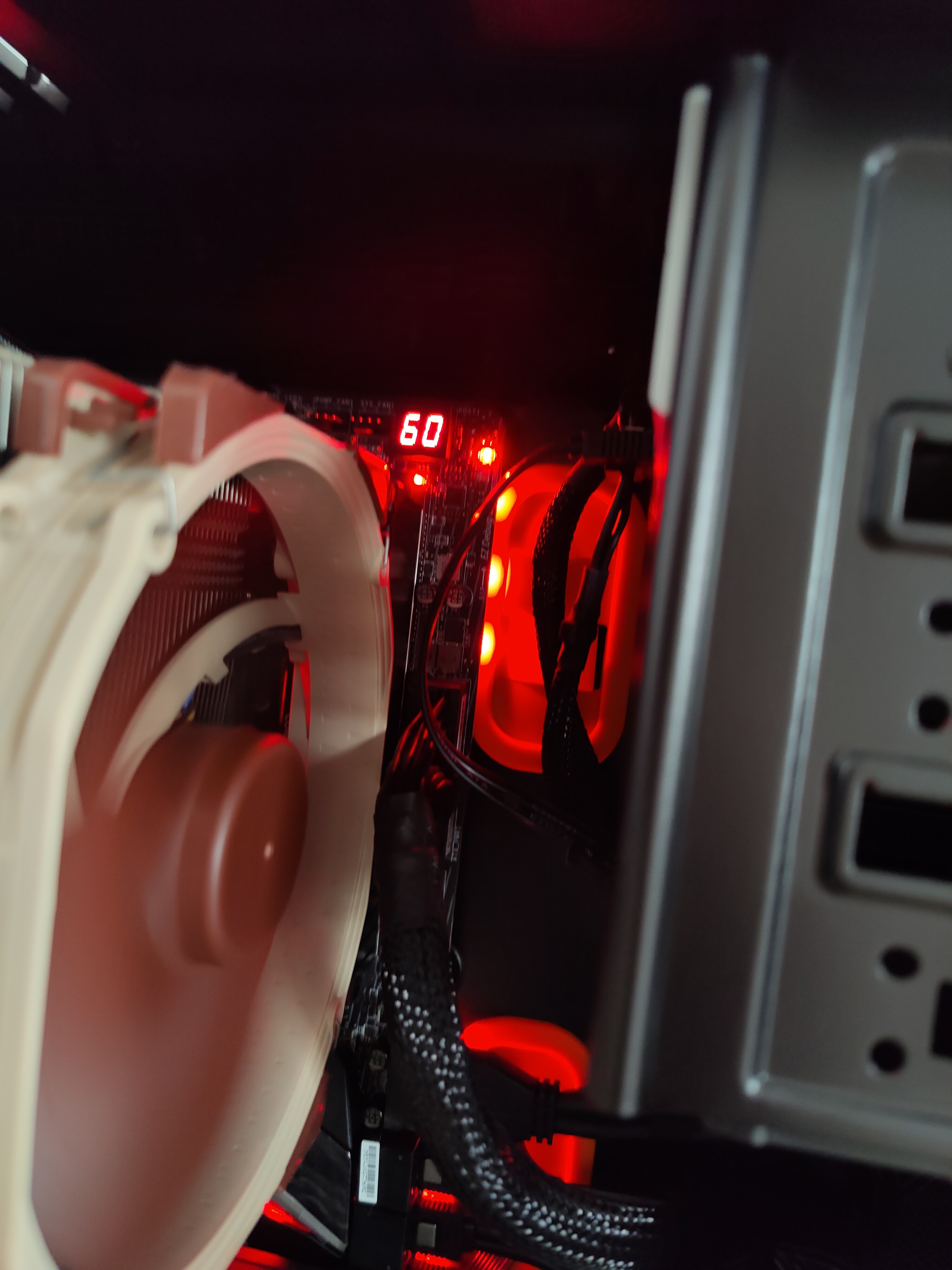

Da ich seitlich ein Plexiglas-Fenster habe, kann ich hineinschauen und sehe, dass auch das Mainboard wie gewohnt leuchtet. Allerdings, was sehr verwunderlich ist, zeigt die Temperatur (habe eine digitale Anzeige drauf) permanent 60 Grad und schwankt nicht. Erstens ist das höher als sonst und zweitens schwankt sie normal leicht.

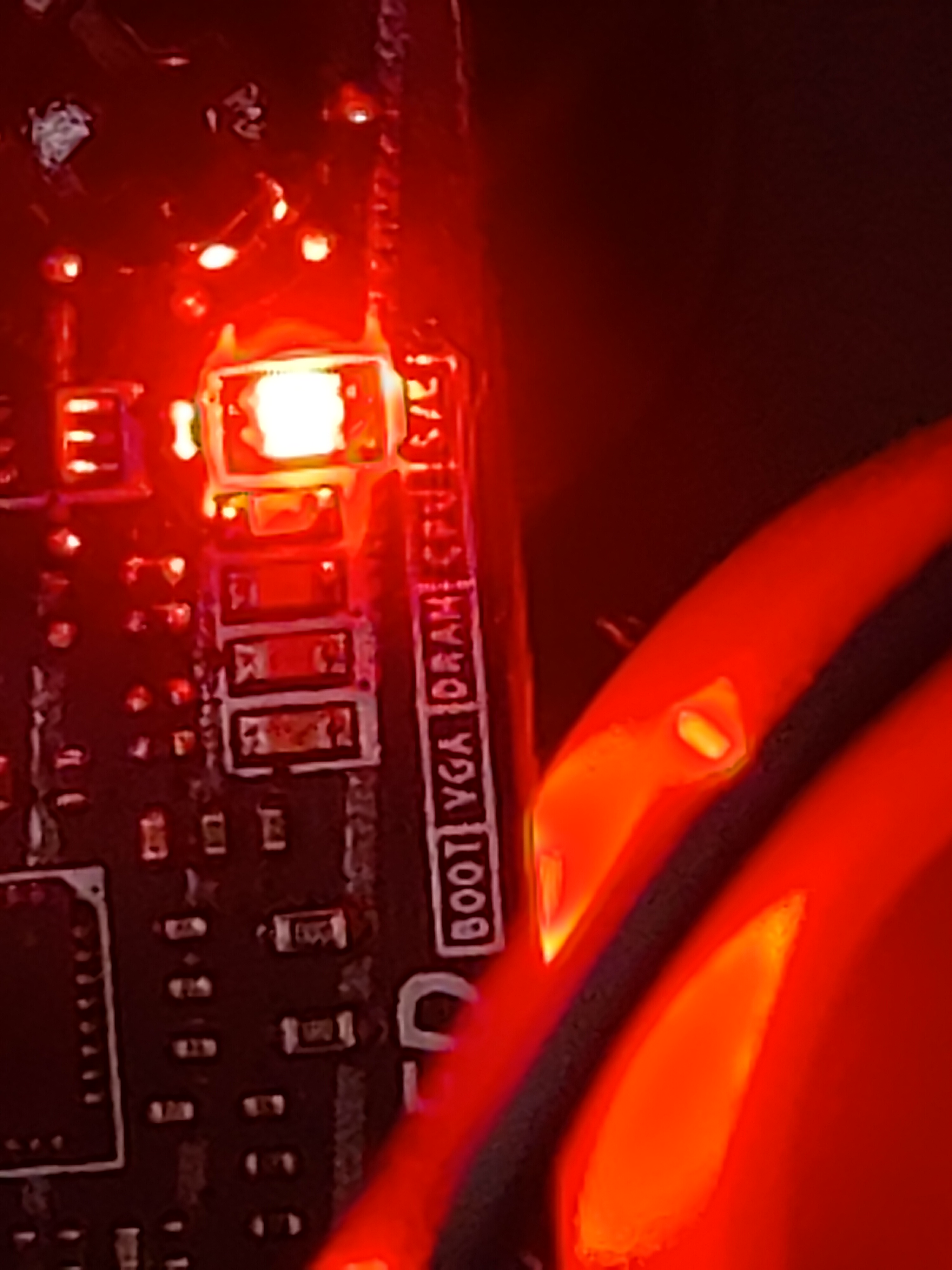

Also diese EZ Debug LED leuchtet.
