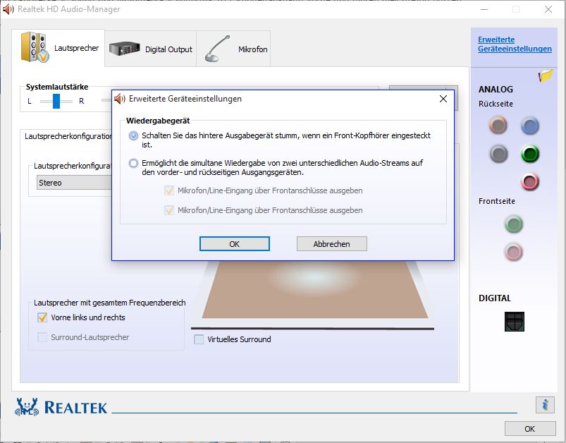

Bei Realtek muss man das mit dem Stereomix machen, sondern muss in den Einstellungen des Realtek HD Audio Managers einen Haken bei "Ermöglicht die simultane Wiedergabe von zwei unterschiedlichen Audio-Streams auf den vorder- und rückseitigen Ausgangsgeräten" setzen. So funktioniert es zumindest bei mir.

Das Problem an der simultanen Ausgabe vorne und hinten ist das Realtek eine automatische Stummschaltung für hinten hat sobald vorne was drin steckt. Muss man schauen ob man die irgendwie in der Software dekativiern kann. Ansonsten hilft nur der Trick über das Auftrennen in 2 Geräte und dem Stereomix.
