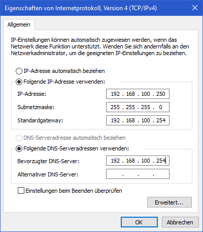

Welchen DNS dein Router hat siehst du im Router, ist aber eigentlich egal, der wird dynamisch mit der IP vom Provider vergeben. Setze in den IPv4 Einstellungen den Primären DNS auf deinen Router( irgendwas mit 192.168.x.x in den meisten Fällen) und den sekundären auf Google mit 8.8.8.8.
Was steht in den Eigenschaften vom IPv4 Netzwerkprotokoll ? Hier sollte IP Adresse automatisch beziehen angewählt sein (bei meinem Screenshot ist dies nicht der Fall, da ich meine Newtzerk IP's statisch verwalte).
Die Router IP wird automatisch vergeben und normal bei Standardgateaway eingetragen. Und eine IP-Adresse sollte dann auch (ausgegraut) da drin stehen.
Statisch sieht das ganze bei mir so aus. Eine zweite DNS-Server Adresse ist eigentlich nicht nötig, bei der ersten steht die Router IP drin. Die externe DNS, die dein Router von deinem Provider bekommt, ist hier erst mal nicht wichtig.
Vergleich das ganze doch mal mit den beiden Rechnern, die jetzt funktionieren. Da müsstest du deine Router IP (Standardgateaway) ja sehen.

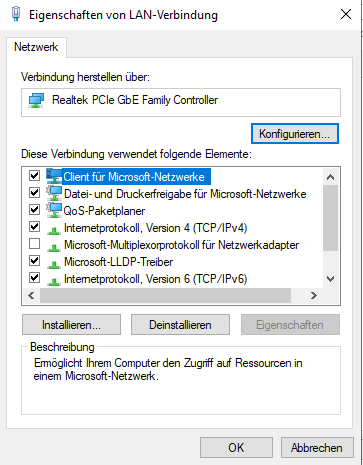

Hier habe ich jeweils die Punkte automatisch beziehen drin, es stehen jedoch keine IP Adressen etc. drin.
Auch alle Häkchen sind gesetzt bis auf dieses eine, welches sich nicht aktivieren lässt.

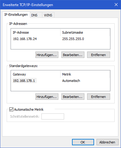

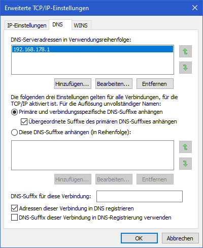

Und wenn du auf "erweitert" klickst ? Denn da muss etwas drin stehen. Hattest du das mit den Einstellungen der funktionierenden Rechner verglichen ? In diesem Menü auf "Erweitert..." klicken:
789456
789447
In den beiden Reitern sollten die Einstellungen (mit deinen IP Adressen) in etwa so aussehen:
789448
789450
Ich hatte mal ein Problem mit der Netzwerkverbindung, und nichts hatte geholfen. Das ändern in den IP Einstellungen brachte mich nicht weiter.
Hab dann mal bei "Automatische Metrik" einfach mal das Häkchen entfernt, auf übernehmen, und das ganze wieder rückgängig und auf übernehmen. Dann lief alles.
Edit: du musst nicht anderes in den Adapter Eigenschaften verstellen, die benötigen Protokolle sind alle aktiviert. Hier geht es nur um die Einstellungen selber für das IPv4 Protkoll.

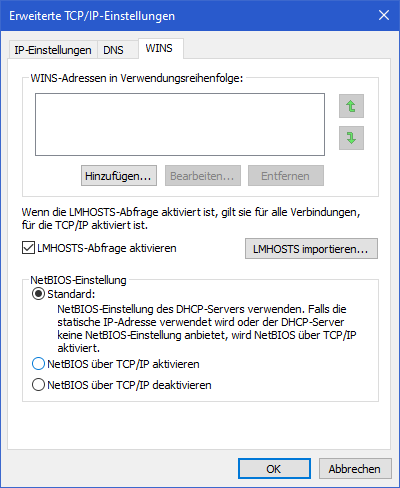

Unter IP Einstellungen steht bei mir nur DHCP aktiviert, DNS und WINS leer, LMHOSTS aktiviert, Netbios auf Standard.
Ändere mal im Reiter "WINS" die "NetBios" Einstellung von "Standard" auf "NetBios über TCP/IP"...dann auf übernehmen klicken, das Fenster schliessen. Dann wieder rein und wieder rückgängig machen (auf Standard) und dann auf "übernehmen". Das hat mir immer geholfen, wenn selbst die Windows Netzwerk Problembehandlung nicht wollte.

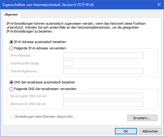

Unter dem IPv6 Protokoll sollte auch alles auf Automatik stehen:

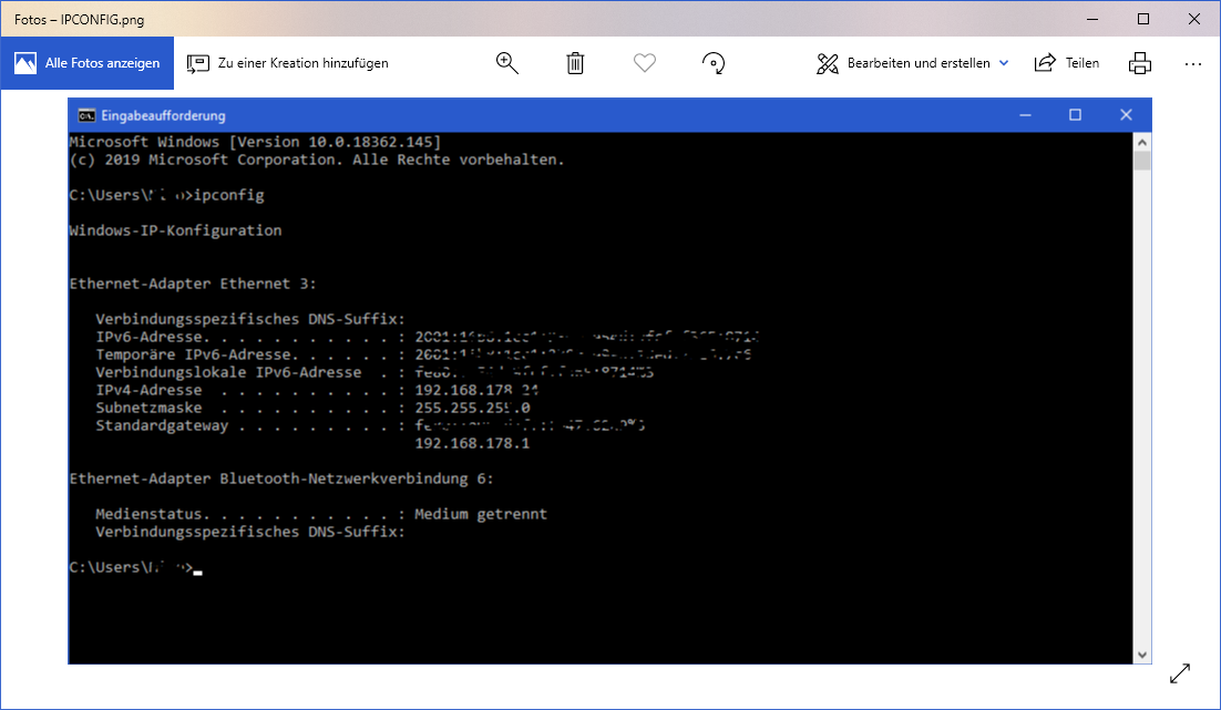

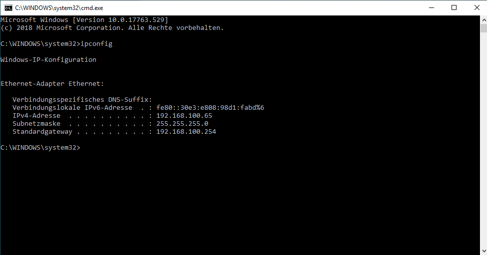

Wenn das auch nicht hilft, mal folgendes machen:
Im Suchen Fenster "cmd" eingeben, dann erscheint bei der Suche "Eingabeaufforderung".
Dort drauf klicken/öffnen und dann als Text "ipconfig" eingeben und Enter.
Mit "Alt+Druck" einen Screenshot machen und dann hier einfügen. Da sollten deine IPv4 und IPv6 IP Adresse angezeigt werden. Wie bei mir (Benutzername usw unkenntlich gemacht):
789462

Die genannten Punkte haben leider nicht funktioniert. Anbei der Screen.
Das sieht so aus, als ob du vom Router eine IPv4 und auch eine IPv6 Adresse zugewiesen bekommst.
Was du noch versuchen kannst, trage die Daten aus der ipconfig auslese mal manuell in die IPv4 Einstellungen ein: Mit einer Änderung: versuche mal als IP Adresse mal folgende: 192.168.100.250 einzugeben.
Eventuell wird die 192.168.100.65 bereits von einem anderen Rechner genutzt, oder dein Router "denkt", das diese bereits in Benutzung ist. Anschliessend auf OK und dann mal schauen.
789507
Ich würde anschliessend den Router und den Rechner mal neu starten.
