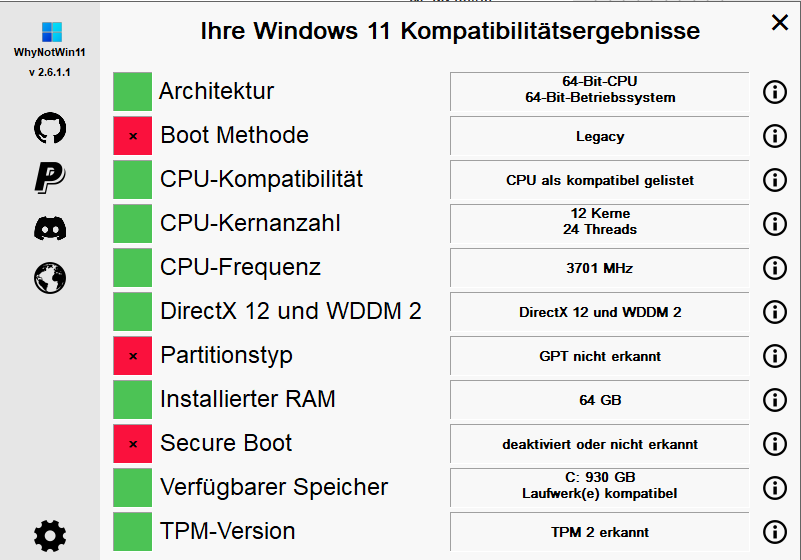

ich wollte mein Windows 10 jetzt endlich auf Windows 11 aktualisieren. Dazu muss die Festplatte von MBR auf GPT umgewandelt werden.

Du mußt definitiv nicht auf GPT umstellen, ich habe hier 3 Kisten mit Windows-11 24H2 auf MBR-SSD. Da war jeweils Win-10 22H2 drauf und das Inplace-Upgrade lief fehlerfrei durch. Hatte allerdings eine präparierte ISO von Deskmodder verwendet, da keine TPM usw.
