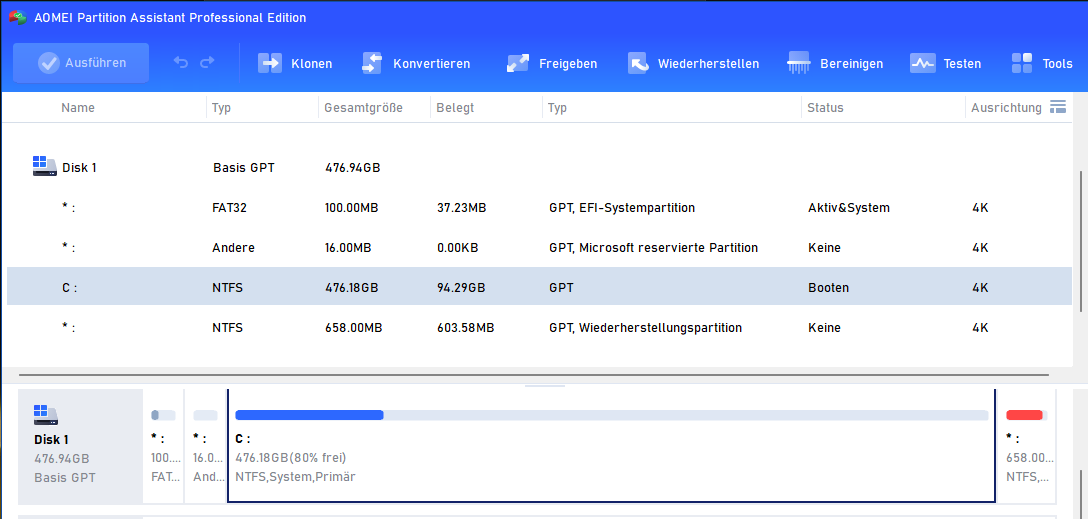

So sollte es seit neuem aussehen. Microsoft setzt noch eine kleine Partition hinter die EFI mit ca. 16 MB. Keine Ahnung warum. Und hinten an die Wiederherstellungspartition.

Es fehlt bei ihm der Bootstatus "Booten" im AOMEI Partition Assistant. Siehe mein Bild unter Status.
Somit bootet sein System derzeit nicht über den Windows Boot Manager.
Vielleicht nur eine BIOS Einstellungssache ...
