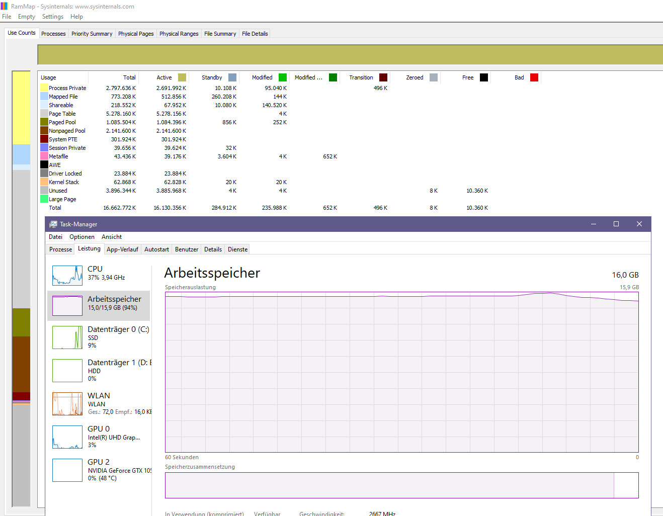

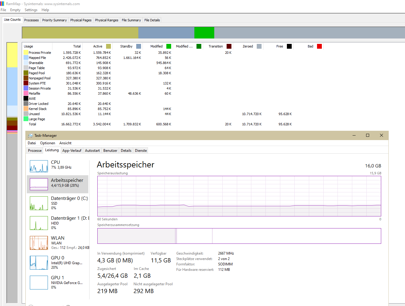

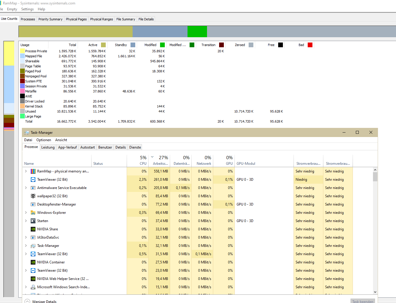

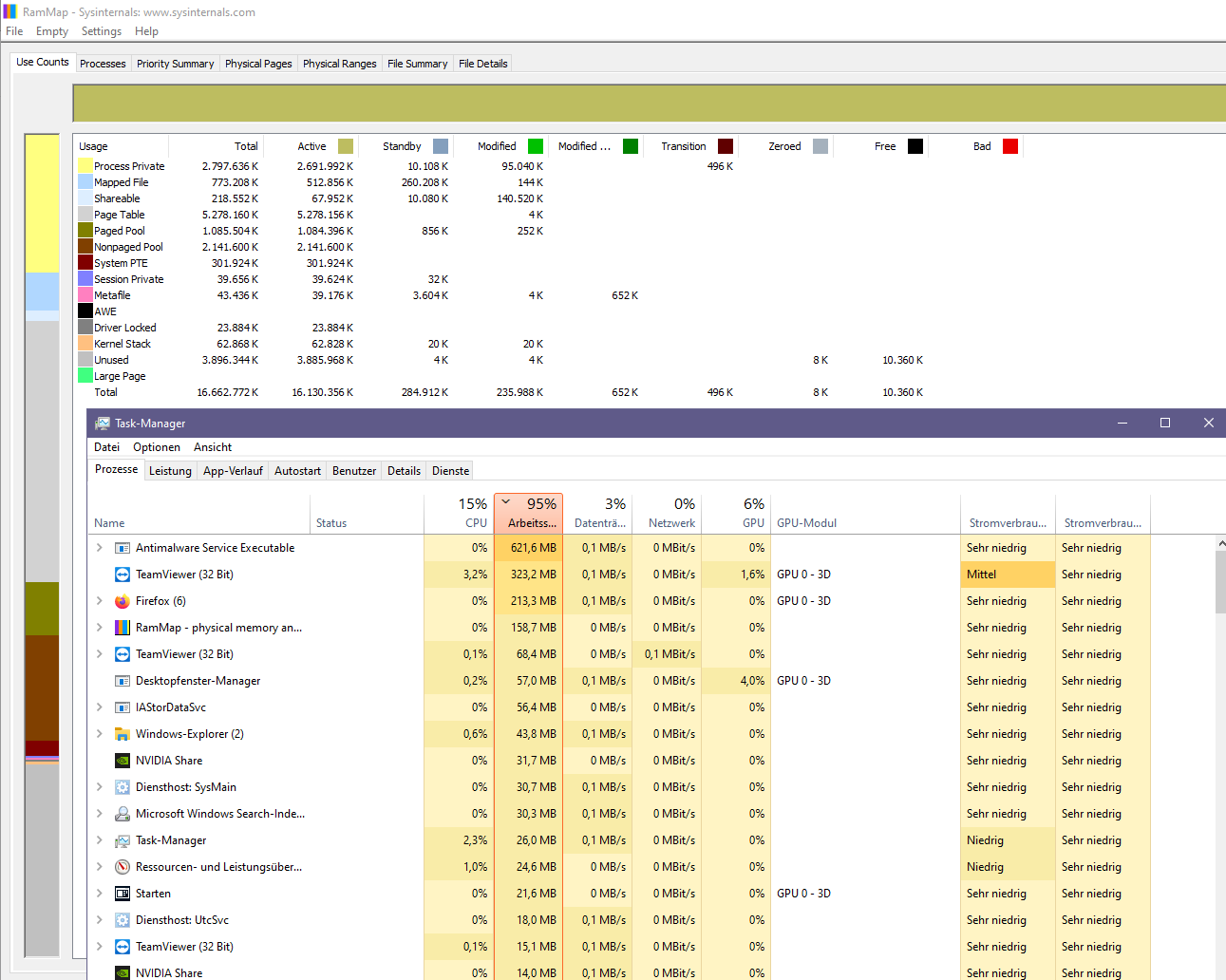

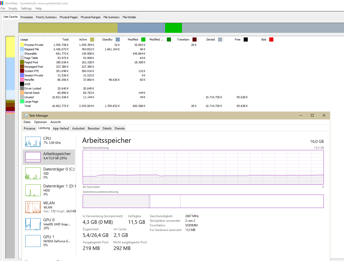

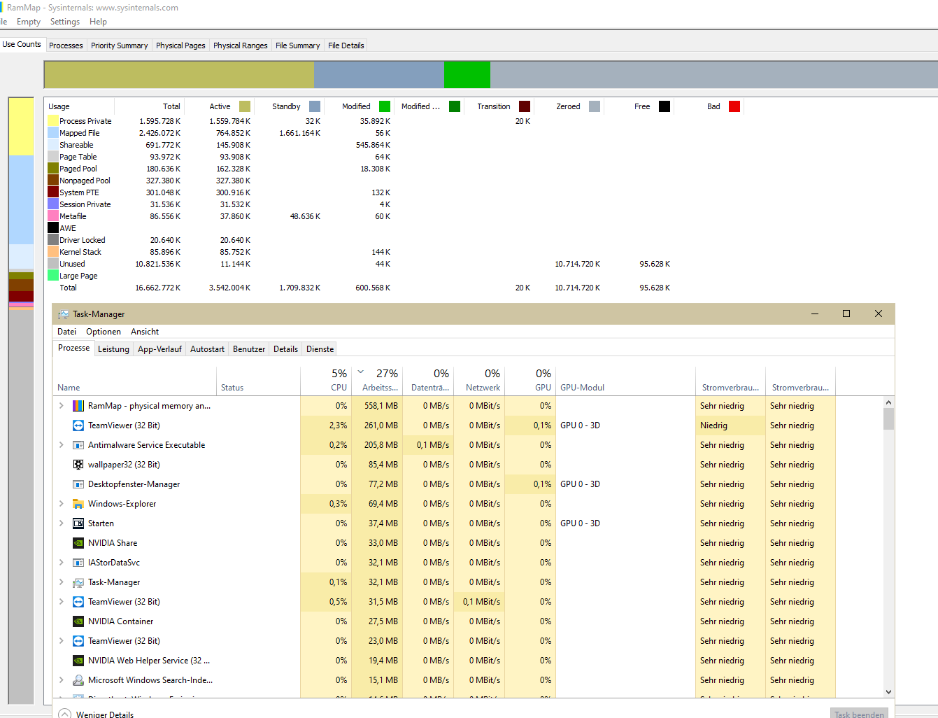

Hallo Leute,
ich kämpfe bei einem Kumpel mit einem Memory Leak und kann die Sache mit Windows Bordmitteln nicht eingrenzen.
Im Taskmanager wird kein Prozess angezeigt, welche ansatzweise den Speicher verbraucht. Als ich mich mit Teamviewer verbunden habe, war die Kiste beinahe unbrauchbar, obwohl 16 GB RAM verbaut sind und nur die nötigsten Prozesse liefen.
Ich habe mal je 2 Screenshots vor dem Reboot und direkt nach dem Reboot gemacht. Alleine nach dem Reboot bis zum Verbinden per Teamviewer, hat sich das System schon mal 8 % RAM genommen im Idle.
Die Screenshots 1-2 zeigen das Programm RamMap und den Taskmanager nach dem ersten verbinden mit Teamviewer.
Die anderen beiden direkt nach dem Neustart des Rechners.
Ansonsten pendelt sich die Anzeige im Taskmanager bei ca. 98% Auslastung ein.

Was mir beim RAM Map auffällt ist dass da auch de nonpaged pool auf 2GB ist... ist relativ viel. Ich hätt jetzt irgend einen Gerätetreiber in Verdacht... ist da ein "Killer" Netzwerkchip am Werk? Ansonsten einfach mal schauen alle Treiber zu aktualisieren.
Zeig uns bitte mal den Benutzer-Reiter im Taskmanager. Prozesse anderer angemeldeter User belegen vielleicht den Speicher.
Wäre auch mein Vorschlag, trenne mal die Internetverbindung und schaue, ob sich was ändert. Wenn ja, hast Du Malware auf dem System
Taskmanager -> Details -> nach Arbeitsspeicher absteigend sortieren
Screenshot posten
Das selbe kann man auch mit dem Resourcenmonitor machen. Windows suche-> Resourcenmonitor -> Arbeitsspeicher
Da kann man das auch eher nachvollziehen.
Als NIC ist hier eine Realtek verbaut. Hab sowas mal bei einem Firmenrechner gehabt. Dort hat die Soundkarte nach kurzer Zeit 5 GB Speicher verbraucht. Da hat ein Update geholfen. Hier habe ich mal testweise die Soundkarte auch mal deaktiviert im Gerätemanager, in der Hoffnung dass der Treiber entladen wird und das hat sage und schreibe 1 GB gebracht. Aber das weit weg von den über 15 GB verbrauch.
Der Rechner hat nur ein Profil.
Screenshot posten
Ok werde ich bei der nächsten TeamViewer Session mal anfertigen.
