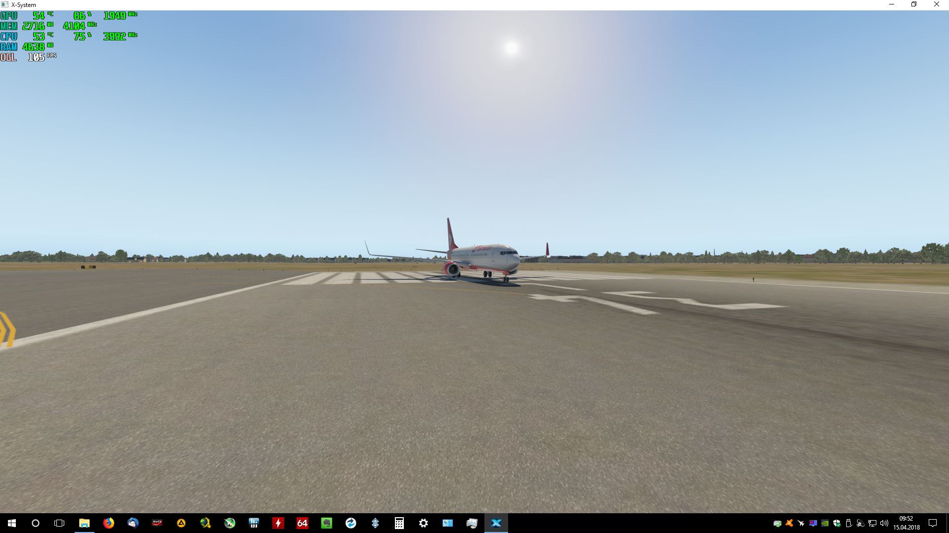

umsomehr war ich vorgestern erstaunt als ich zum ersten mal XP11 mit bios 3606 ausführtet. dachte glatt ich hätte vergessen meinen 2ten ramriegel reinzustecken.
die 95 fps in der aussenansicht meiner Air Berlin 737 aufm Aeroporto di Roma Fiumicino Leonardo da Vinci sind die gleichen wie mit nur einem ram riegel. mit 2 riegeln @ 1066 mhz ramtakt sinds genau IMMER zw 109 und 113 fps gewesen egal welchen nV treiber ich nutzte oder egal ob kb 4090007 installiert oder deinstalliert war!

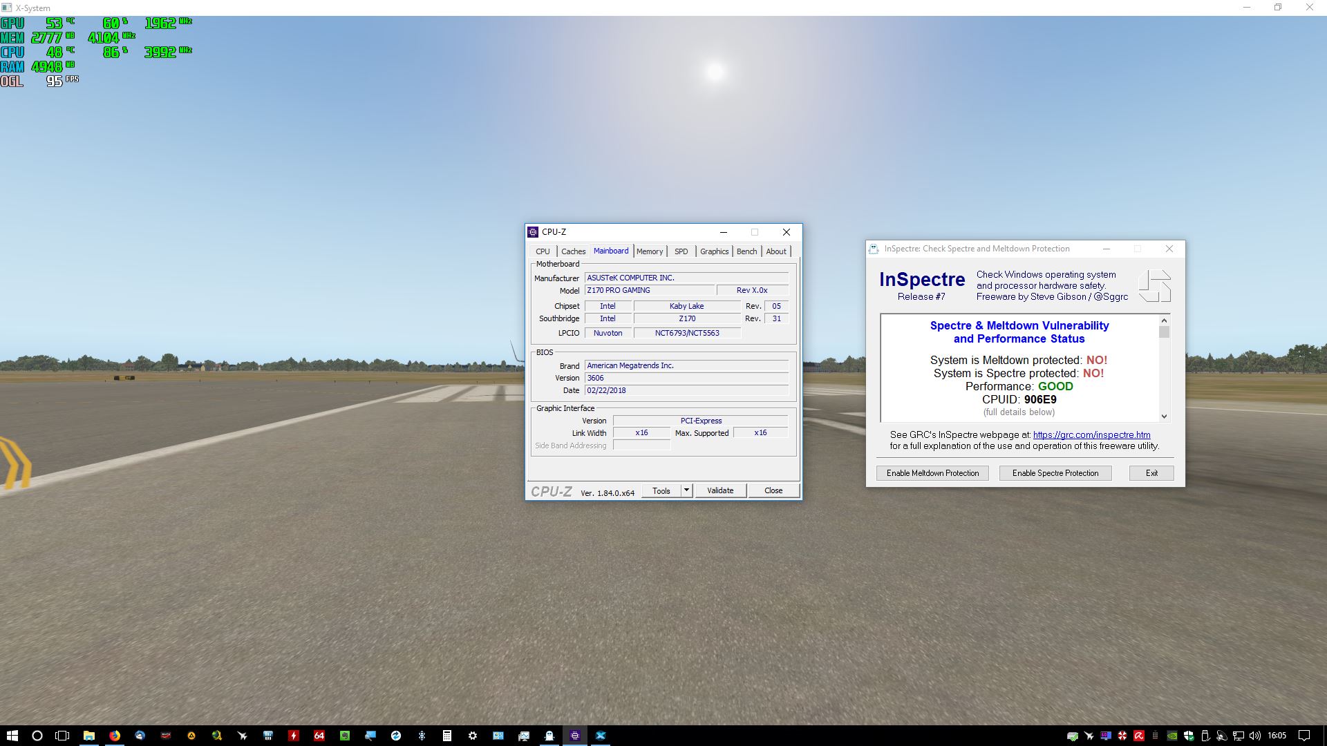

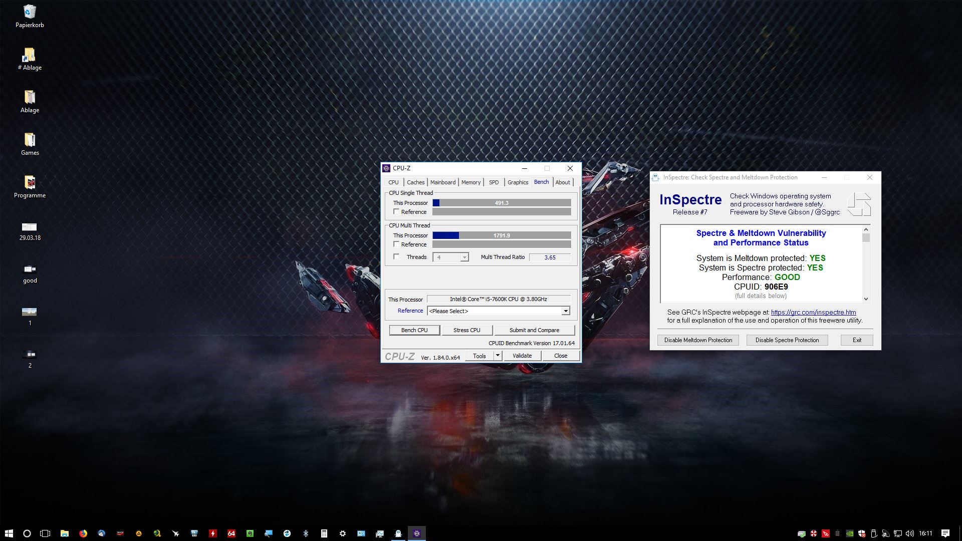

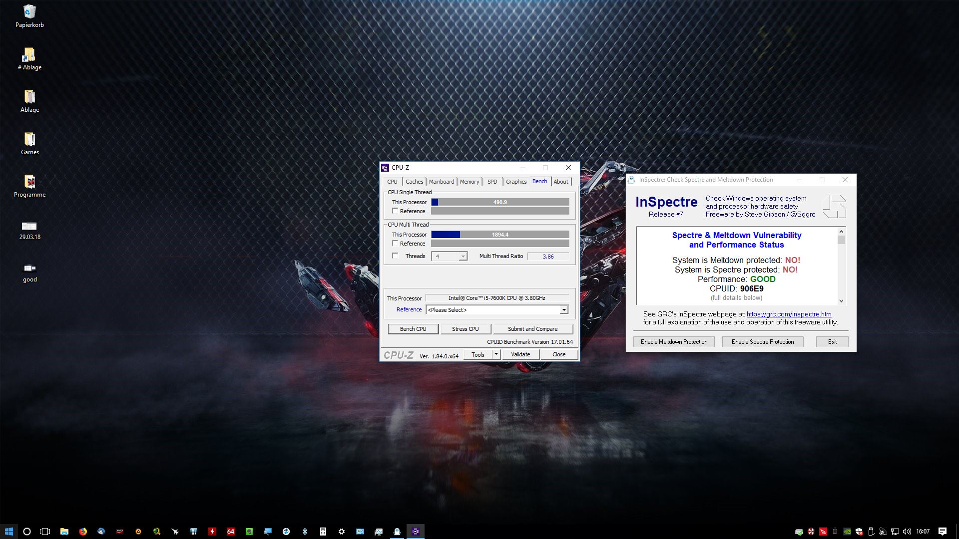

hab jtz als erstes mal per inSpectre alles deaktiviert, mal sehn..
€: hier schonmal die ersten bilder
1. cpu z samt bios version
2. meltdown und spectre pder inspectre deaktiv
3. beider dieder aktiv, muss jedes mal neu starten damit es übernommen wird
mit altem bios 3501 und mc 52h warens im cpu z bench immer um die 1920 punkte. das kommt mit der deaktivierung schon ganz gut hin. die gleichen 1920 punkte hatte ich allerding auch mit kb 4090007 und beiden aktiven patches. hatte das nach installation von kb 4090007 extra überprüft. wollte ja schliesslich sehn ob da was mit perfo verlust zu sehn ist aber war ja so gut wie nicht. hatte das auch hier irgendwo gepostet.

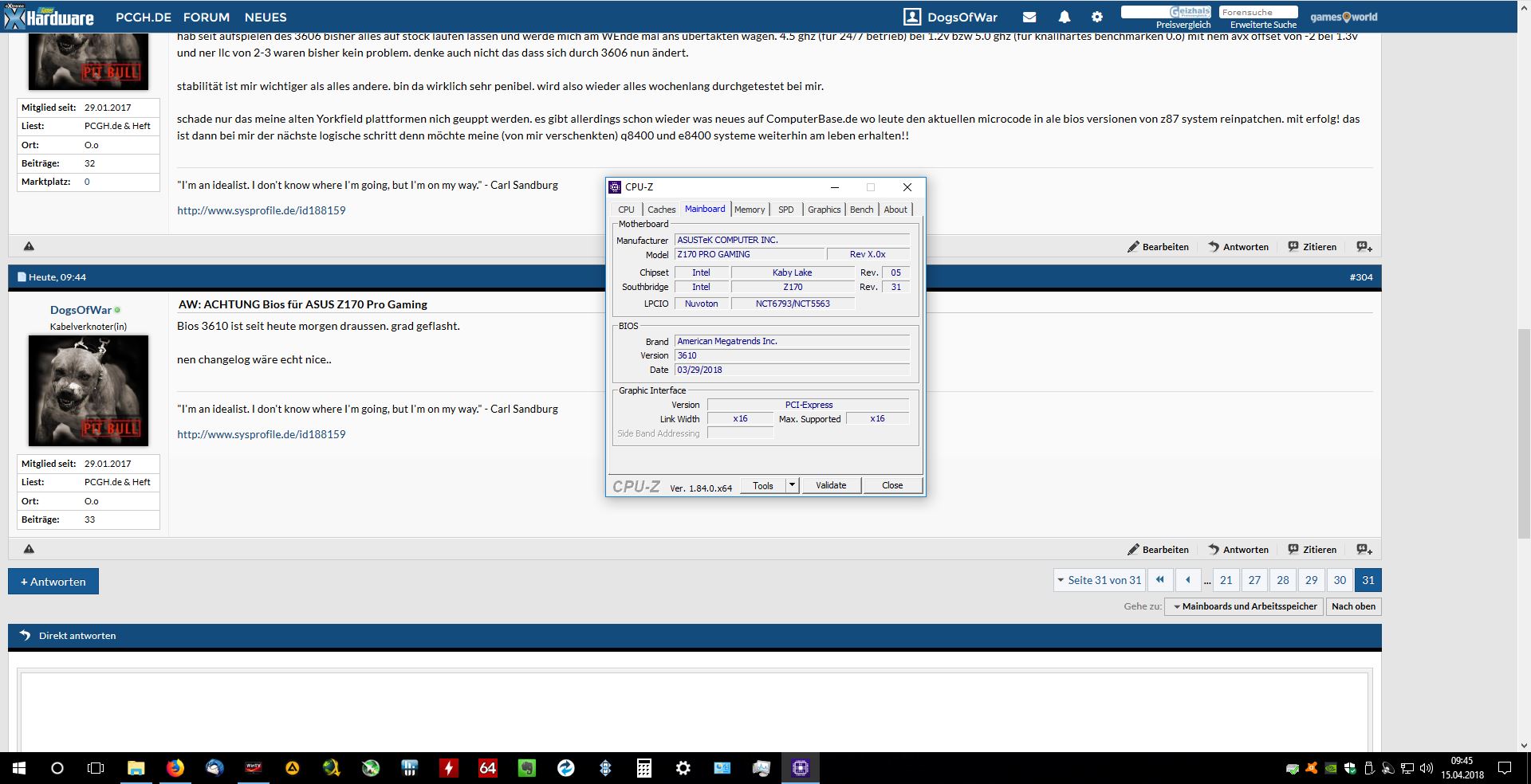

Bios 3610 für mein t170 ist seit heute morgen draussen. grad geflasht.
nen changelog wäre echt nice..
gute nachrichten und bestätigung meiner these das mit 3606 wohl was nicht ganz ok war ist zum einen der zusatz auf der Asus seite "Improve memory compatibility" und zum andern 10 fps mehr in XP11 aufm Aeroporto di Roma Fiumicino Leonardo da Vinci.
wie weiter oben schonmal erwähnt: vor Specre Fix warens immer um die 113 und mit 3606 dann auf 95 runter und nun dank 3610 wieder auf rund 108 rauf. bin mir sicher das wenn ich per inSpecre beide reg key deaktiviere ich dann wieder auf meine 113 fps komme. werd das später mal testen.
fehlerhaftes bios also. cpu z bmark ist nochmal um paar punkte gefallen. von 1820 mit 3606 auf 1805 mit 3610. is mir allerding latte solang die fps wieder stimmen. wenn man also mit 113 von vor Specre ausgeht und 3610 108 fps erzeugt kostet das ganze rund 5 fps. also bei mir. mh..
