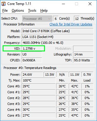

Welche VCore Deine CPU laut VID braucht, wenn die in Auto laufen würde sieht man z.B. in CoreTemp.
Das sind z.B. 4,6 Ghz ohne AVX und mit LLC Idle in CPU-Z 1,264V und unter Last Prime 3440K kommt dann eine VCore von 1,232V und Last Prime 12K eine VCore von 1,216V heraus. Vollkommen egal, wie ich die VCore einstelle, ich brauch bei Prime 12K die 1,216V und wenn ich weniger mache, bekomme ich Probleme.
