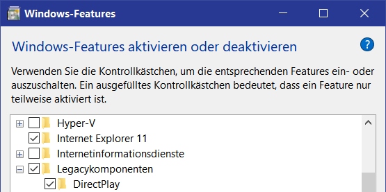

Apropos DirectX:
Ein älteres Spiel benötigte mal Directplay, ist hier vielleicht auch eine Überlegung wert.
Die Idee mit dem Patch würde ich aber als nächstes überprüfen.
