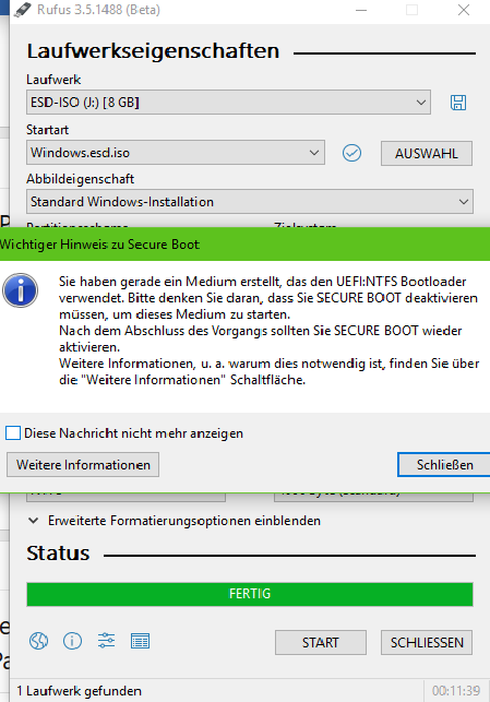

Dann müßte aber SECURE BOOT im BIOS deaktiviert werden, wenn der Stick nur 8 GB hat. Siehe RUFUS Meldung. Und der Stick hätte dann nur eine NTFS Partition.
Angegeben war GPT; UEFI ohne CSM und NTFS.

NTFS geht schon bei Windows 10, aber es muss tatsächlich SECURE BOOT im BIOS deaktiviert werden.
