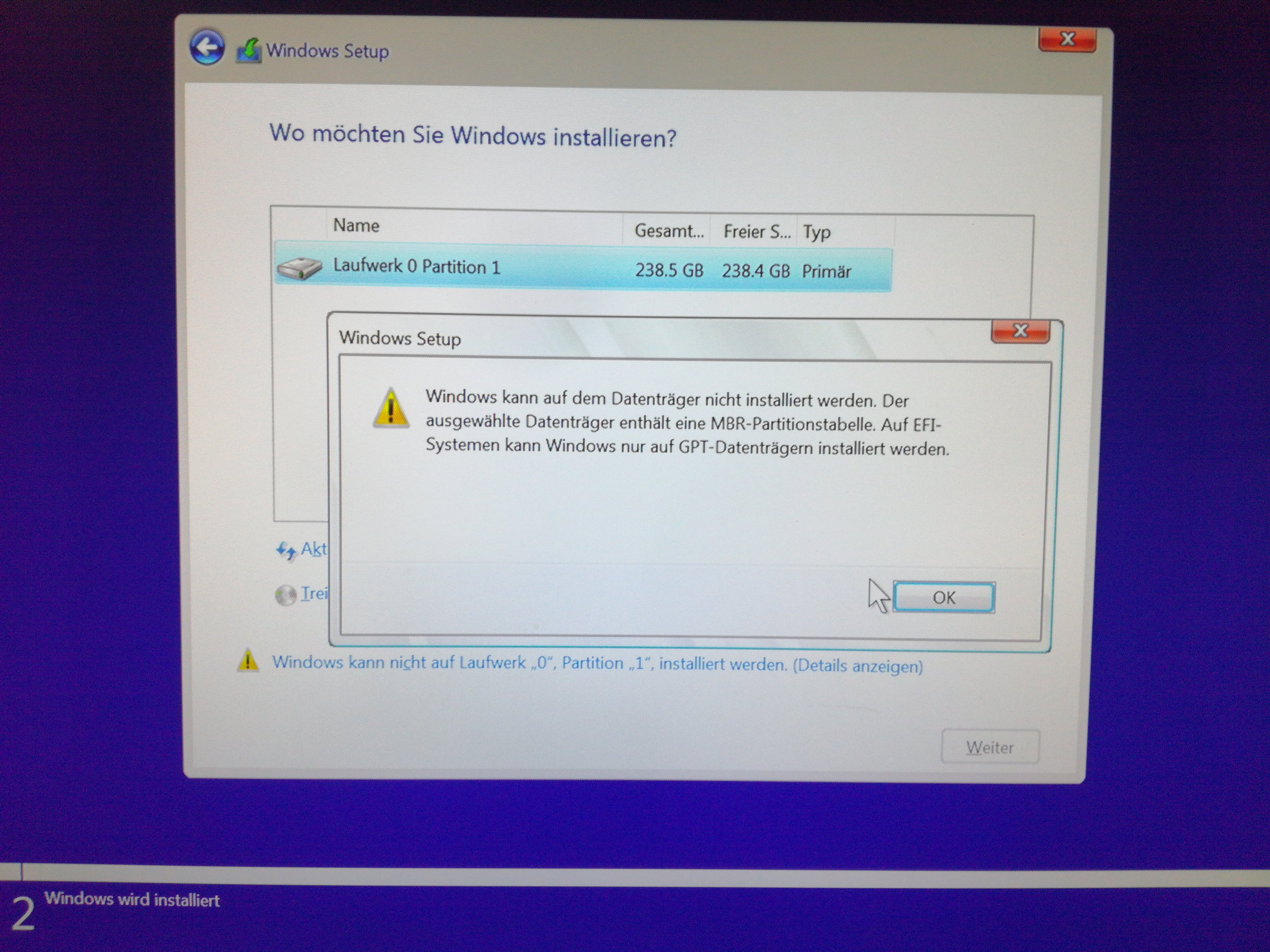

Guten Abend,
ich habe mir zu Weihnachten ein neues System gebaut und wollte noch Windows installieren. Als ich zur Auswahl der Bootplatte kam, habe ich, wie im Tutorial gezeigt, auf die Option “Neu“ geklickt, um das System seine Partition bilden zu lassen. Darauf passierte das:
Als ich versuchte, die SSD zu formatieren, brach der Vorgang nach wenigen Sekunden ab.

"neu" klicken war der fehler
partition löschen, dass da wieder freier speicher steht -> dann einfach auf "weiter"

@eLeSDe
Das allein wird nicht reichen. Denn dann ist das Laufwerk immer noch als MBR-Datenträger initialisiert. Es muss aber als GPT-Datenträger eingerichtet sein.

@eLeSDe
Eine "nackte" SSD oder HDD ist auch noch nicht initialisiert, wurde also noch nicht als MBR- oder GPT-Datenträger eingerichtet. Hier wurde die SSD aber schon als MBR-Datenträger eingerichtet und diese Information muss vorher also weg oder konvertiert werden, bevor das Windows-Setup den Datenträger als Installationsziel akzeptiert.
Auf Neu klicken ist kein Fehler, denn auch hier kannst du die Partitionen löschen.
Hier hast du sogar den Vorteil, dass du anschließend sehen kannst wo und welche Partitionen
Windows für die Installation angelegt hat.
Lösche einfach den Datenträger und dann gehe auf weiter, dann sehen wir ja was passiert.
Du kannst an dieser Stelle auch mit der "Shift + F10 Taste" zusätzlich die Eingabeaufforderung aufrufen
und hier dann den Datenträger mit "Diskpart" cleanen.
Dann schließt du die Eingabeaufforderung wieder, klickst auf aktualisieren und du siehst und hast
einen leeren Datenträger. Dann auf "Weiter" gehen, keine Partitionen selbst anlegen, nichts formatieren.
Shift+F8 oder nur F10 (verwechsle es immer)
diskpart
sel dis 0 (ist ja nur eine drinnen)
clea
convert gpt
exit
exit
Dann neu und weiter, alternativ nur weiter.

Neuformatierung des Laufwerks mit einem anderen Partitionsstil
So können Sie den Laufwerkinhalt mithilfe von Windows Setup löschen und das Laufwerk konvertieren
  1. Schalten Sie den PC aus, legen Sie die Windows-Installations-DVD ein, oder stecken Sie den USB-Schlüssel ein.
  2. Starten Sie den PC von der DVD oder dem USB-Schlüssel im UEFI-Modus. Weitere Informationen finden Sie unter Starten im UEFI-Modus oder im Legacy-BIOS-Modus.
  3. Wählen Sie Benutzerdefiniert als Installationstyp aus.
  4. Wählen Sie auf dem Bildschirm Wo möchten Sie Windows installieren? die einzelnen Laufwerkspartitionen und dann Löschen aus. Der nicht zugeordnete Speicherplatz des Laufwerks wird dann in einem Bereich angezeigt.
  5. Wählen Sie den nicht zugeordneten Speicherplatz aus, und klicken Sie auf Weiter. Windows erkennt, dass der PC im UEFI-Modus gestartet wurde, formatiert das Laufwerk mit dem GPT-Laufwerkformat neu und startet die Installation.

So ist es.
Windows 10 erkennt automatisch, welcher Partitionstyp der richtige ist.
Vorausgesetzt natürlich, dass das System im entsprechenden Modus gebootet wird. Und das wird im UEFI oder BIOS festgelegt.
