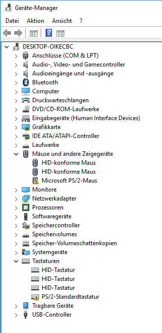

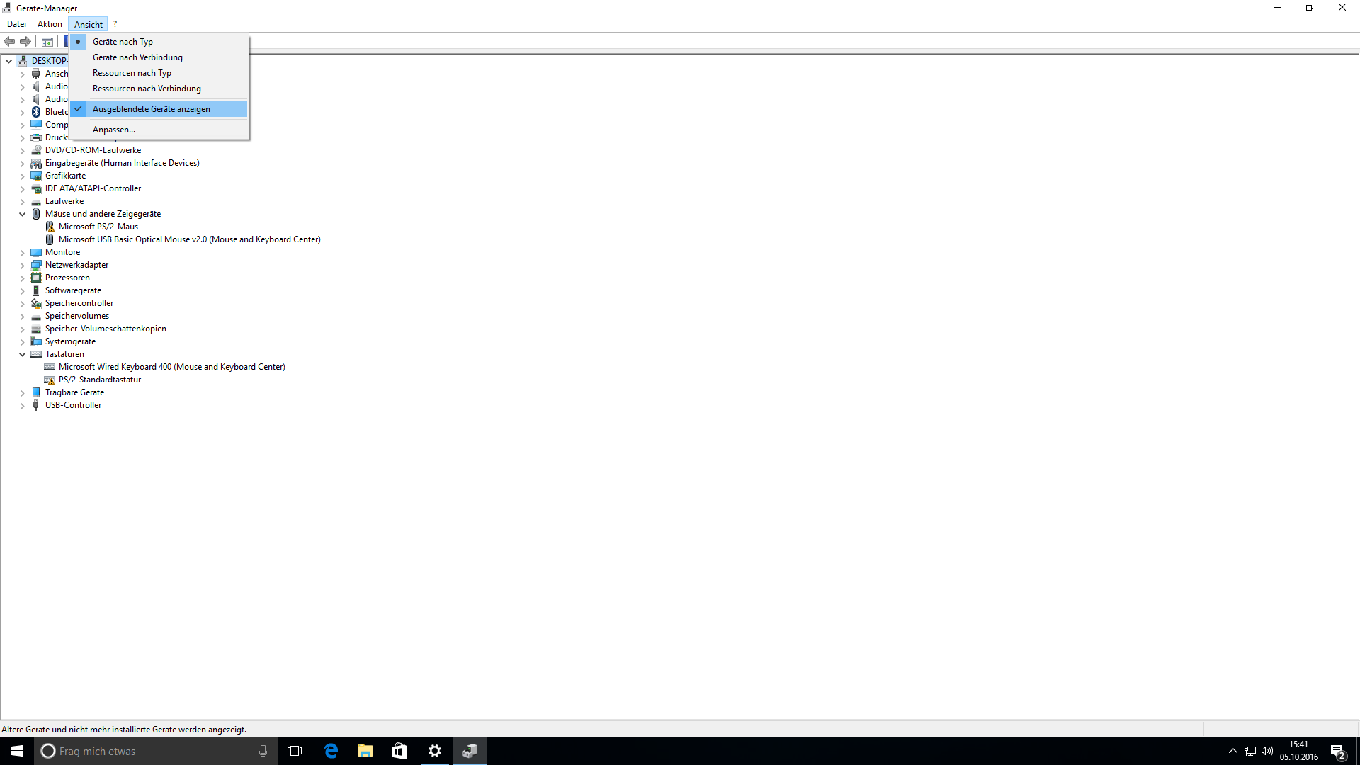

Die Fehlermeldung im Geräte Manager ist mir auch völlig unklar woher das kommt. Ich nutze den PS/2 Anschluss nicht. Alles ist an USB anschlossen. Die Fehlermeldung ist sogar direkt nach der Neuinstallation aufgetaucht. Diese gelben Ausrufezeichen kann man auch nicht wieder los werden wenn die einmal aufgetaucht sind. Habe eigentlich schon alles versucht und in verschiedenen Foren nachgefragt wo mir auch nicht wirklich einer helfen konnte.
Ich habe es aber auch schon geschafft das es überhaupt nicht aufgetaucht ist nachdem ich alle Treiber installiert habe. Das gleiche Problem hatte ich auch unter Windows7. Ich dachte immer das es durch falsche Treiber verursacht wird. Oder stimmt vielleicht mit dem Mainboard etwas nicht. Schon etwas seltsam wenn das manchmal auftaucht.

Deaktiviere, wenn möglich/ machbar, den PS/2-Anschluss im UEFI/ BIOS, dann sollten auch die gelben Ausrufezeichen verschwinden.

Im Bios habe ich schon alles versucht um PS/2 zu deaktivieren. Wenn ich es im Geräte Manager deaktiviere oder deinstalliere dann taucht die Fehlermeldung nach dem Neustart wieder auf.

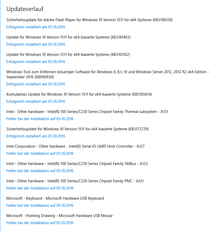

Hast du in deinem Updateverlauf auch die ganzen Fehlermeldungen? Mit UEFI will ich ja nicht installieren. Ich weiß ja jetzt wie das geht nachdem ich mich damit 1-2Tage beschäftigt habe. Aber als ich gemerkt habe das ich nicht mehr ins Bios reinkomme dann habe ich die Festplatte wieder ins MBR-Format konvertiert und normal ohne UEFI installiert.

Hast du im Gerätemanager den PS/2-Treiber deinstalliert und den Rechner danach starten lassen? Dann müsste, eigentlich, der richtige Treiber automatisch installiert werden. Übrigens scheint dieser Fehler bei Windows 10 recht oft vorzukommen ;-)

Hi, also deinstallieren bringt nichts, das taucht nach dem Neustart wieder auf. Er findet auch keine neuen. Das Problem habe ich wiegesagt schon seit Monaten. Wenn es so einfach wäre dann hätte ich das auch schon selbst hinbekommen. Mit Win7 hatte ich auch die selben Probleme.

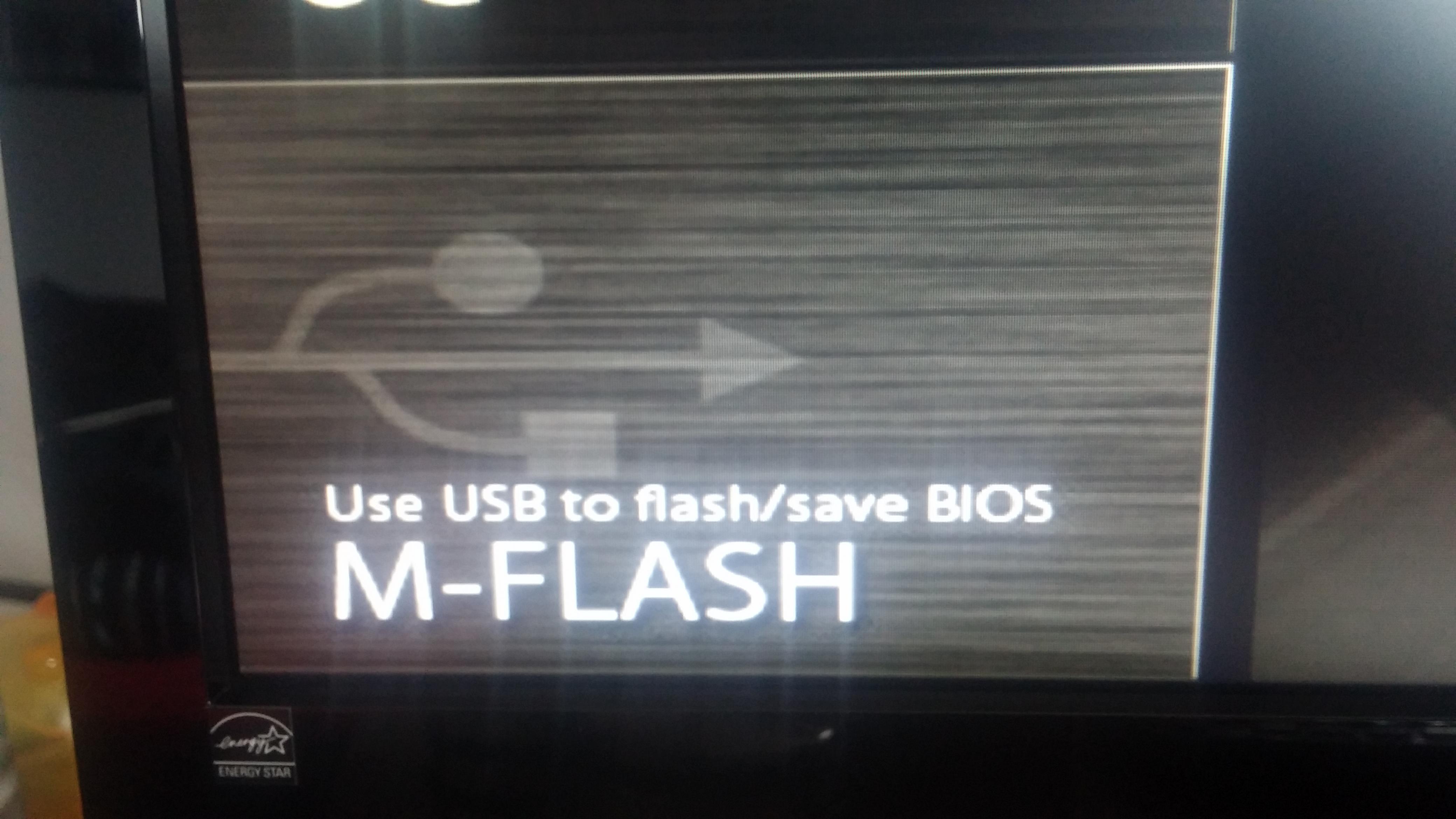

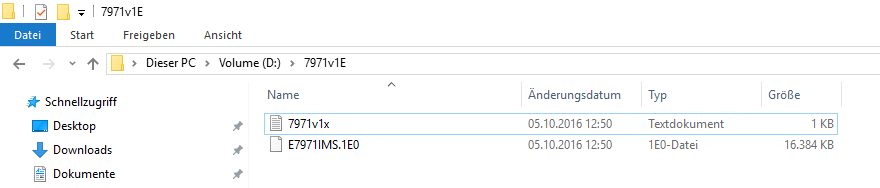

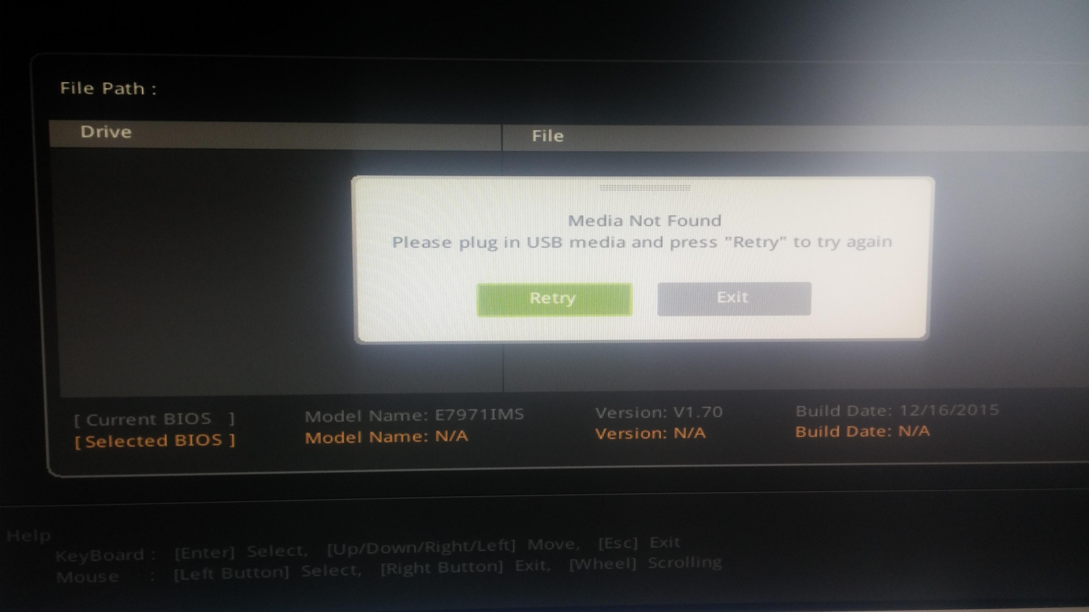

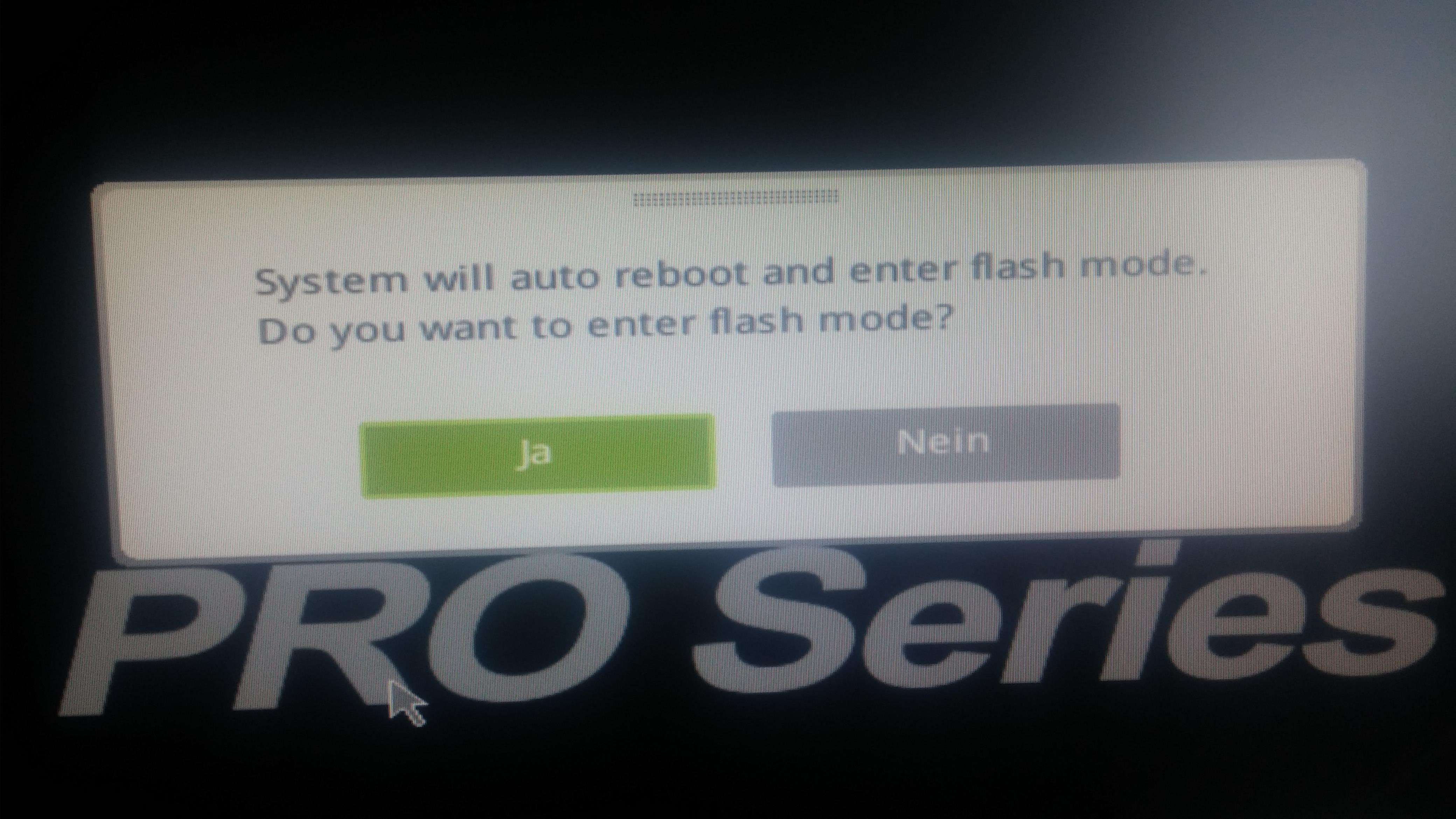

Das Bios Update habe ich jetzt versucht drauf zu machen aber ohne Erfolg. Ich hab mein 2GB Stick auf FAT32 formatiert. Die beiden Dateien reinkopiert:
Danach war ich im Bios und das ist das Ergebnis:

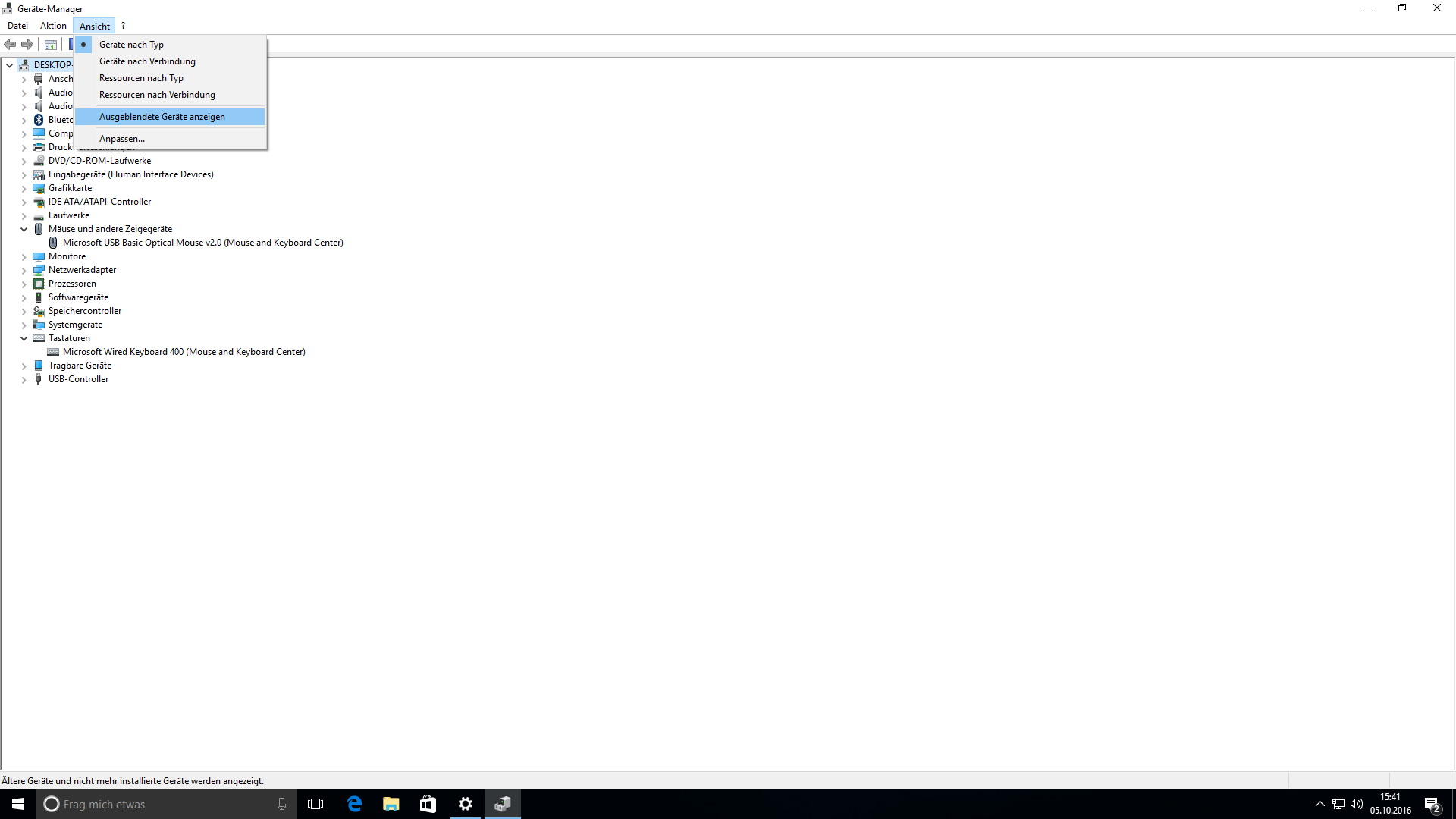

Das mit den gelben Ausrufezeichen da hab ich vergessen etwas zu erwähnen. Die werden "nur" sichtbar wenn man die ausgeblendeten Geräte anzeigen lässt. Hier die Bilder dazu:
Mmm das ist komisch.
Hast du den Stick auch in einen USB2.0 Port gesteckt?
Manchmal finden MB den Stick nicht wenn diese in USB3.0 Ports stecken, die von externen Chips zur Verfügung gestellt werden.
Sonst weiß ich leider auch keine andere Idee.
Sonst Stick mal wechseln.
Du hättest keine DVD brennen müssen. Mit dem Programm rufus hättest du dir auch einen bootfähigen Windows 10 Stick erstellen können :)
Du hast für das Flashen via M-Flash eine der USB-Schnittstellen (vorzugsweise USB 2.0) der Rückseite des Motherboards der I/O-Blende benutzt und keine die z.B. vom Gehäuse auf einen der Header des Motherboards geht?

Ergänzung vom 05.10.2016 15:43 Uhr: Das mit den gelben Ausrufezeichen da hab ich vergessen etwas zu erwähnen. Die werden "nur" sichtbar wenn man die ausgeblendeten Geräte anzeigen lässt. Hier die Bilder dazu:

hab geschafft das neue Bios drauf zu machen. Es lag wirklich am falschen USB Anschluss. Hatte den USB Stick vorne am PC Gehäuse angeschlossen. Hinten am Anschluss vom Motherboard wurde der Stick sofort erkannt.

Naja die gelben Ausrufezeichen sind trotzdem noch da. Egal ob ausgeblendet oder nicht. Ignorieren möchte ich das nicht.

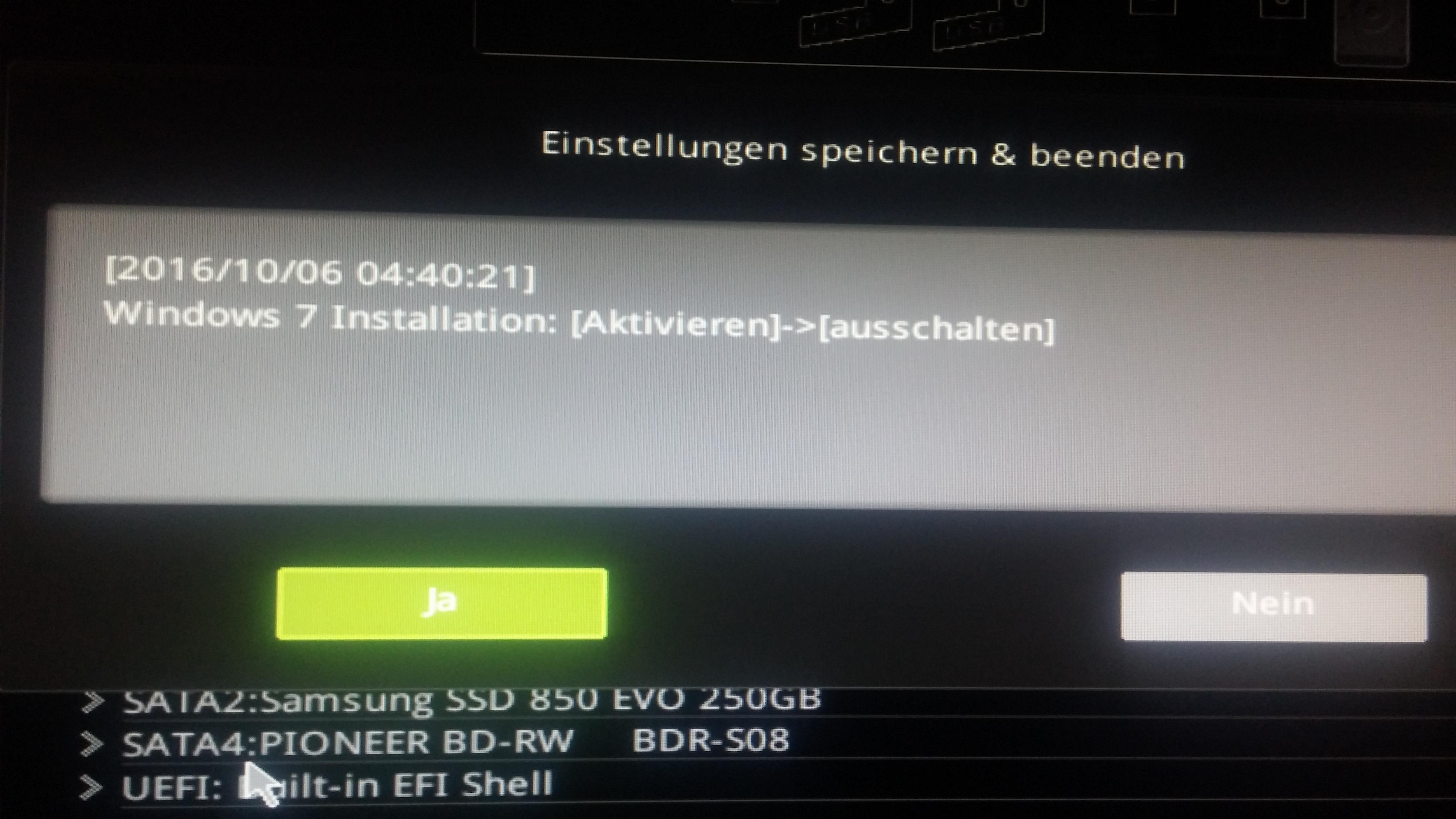

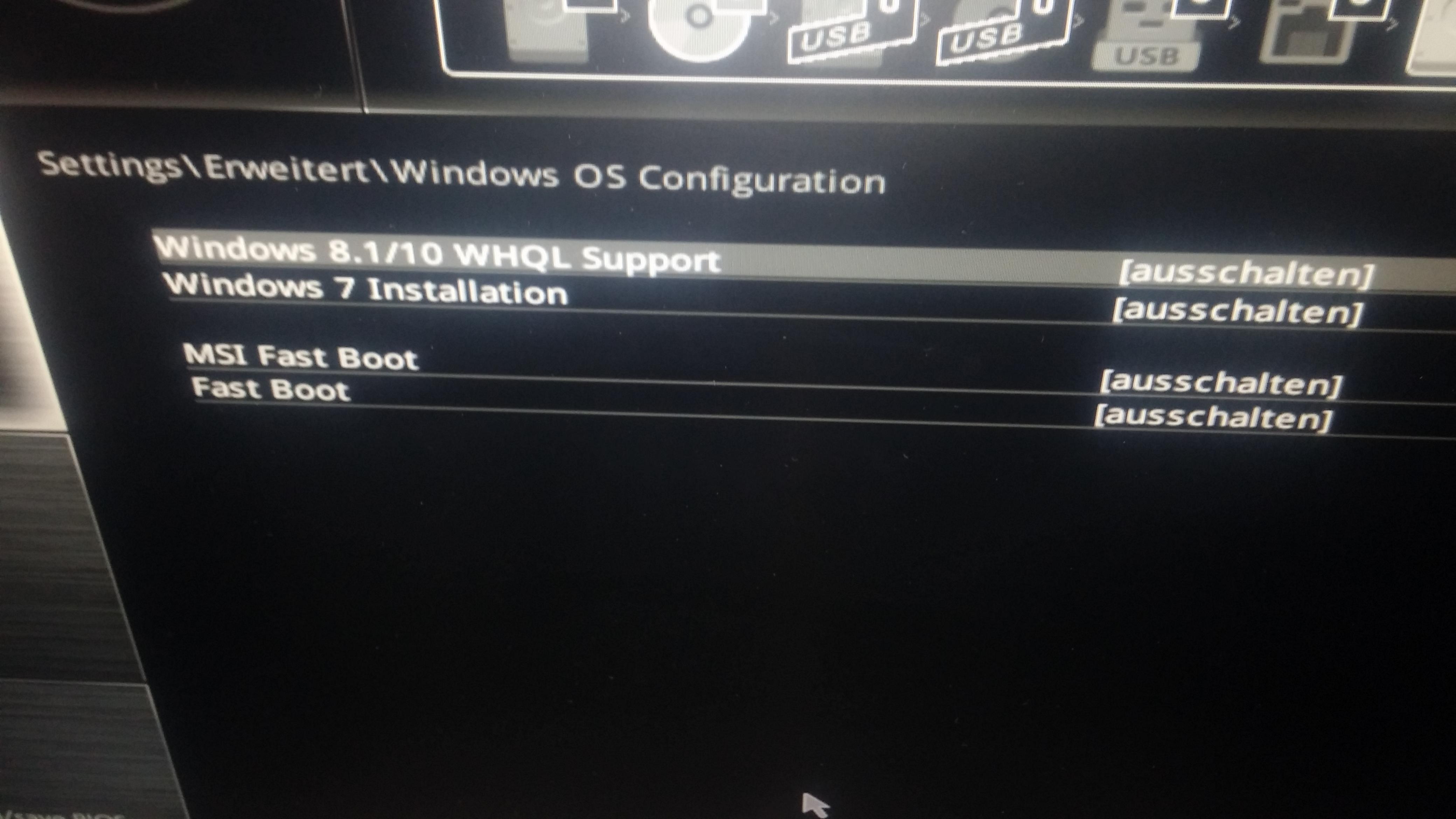

Das mit den gelben Ausrufezeichen habe ich jetzt selbst hinbekommen. Man musste unter Bios folgendes einstellen:
