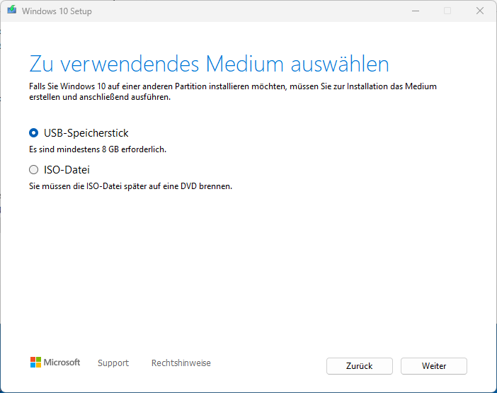

Hast du den Stick mit dem Media Creation Tool erstellt? Lief der Rechner mit dem installierten System heute noch? Was hast du im BIOS als Startmedium ausgewählt, nur den Stick oder den Stick als UEFI- Version?

@Motorrad Stick wurde mit dem Tool erstellt ja und der funktioniert auch, Rechner funktioniert mit dem System auch heute noch einwandfrei, Startmedium im BIOS ist eingestellt er fängt ja auch von dem Medium zu booten hört dann ja nur wieder auf anscheinend. BIOS einstellungen sind auch richtig wieder eingestellt.

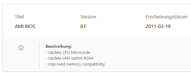

ist ein aktuelles Bios auf dem Mainboard? Im Windows "zurücksetzen" geht auch nicht?

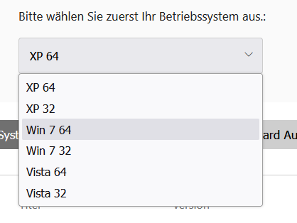

Was mich jetzt nicht wundert, da laut MSI Seite das Gerät nur bis Windows 7 unterstützt wird, und die letzte Biosversion aus 2011 ist.
Versuch mal Testweise ein Linux Mint darauf zu installieren.
Mit Windows 10 würdest du keinem eine Freude bereiten.

[...] keine Rolle bei der Erstellung eines bootbaren Sticks spielen.
Achtung: nur bei Erstellung mit dem MCT, weil das in aktueller Form immer beide Methoden beinhaltet - andere Tools bieten durchaus eine Erstellung mit exklusiver Methode.​
